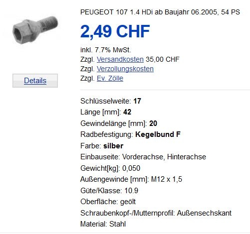

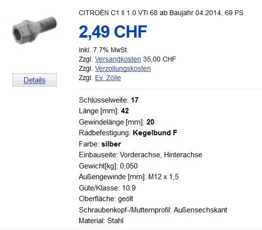

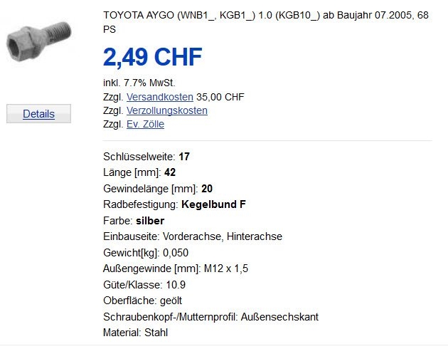

Ich sehe da überall Gleichteile für die drei Kisten, M12x1,5.
Peugeot 106, 206,...haben z.B. M12x1,25.
Woher stammt denn die Information, dass der 107 M12x1,25 haben soll?
Brämerli, rausschrauben und nachmessen. :D
Re: Auto, günstig sparsam zuverlässig gesucht
Stimmt. Ich habe es offensichtlich falsch im Kopf gehabt. Warum auch immer, keine Ahnung.
Denn ich habe kurz mal die Schrauben nachgeschlagen für die 3 Modelle. Es sind bei allen, also Toyota, Peugeot und Citroen die exakt gleichen Schrauben, nämlich diese da:
Scheint ja irgendwie auch logisch zu sein das die technischen Teile dieselben sind und sich die Fahrzeuge nur durch einzelne, markenspezifische, Desingteile unterscheiden.
Ich entschuldige mich für die Verwirrung. Ich hätte ja eigentlich nur eine Sekunde nachdenken müssen dann wäre mir die Unlogik auch aufgefallen. Nur ich habe es grad so im Kopf gehabt und nicht weiter darüber nachgedacht.
