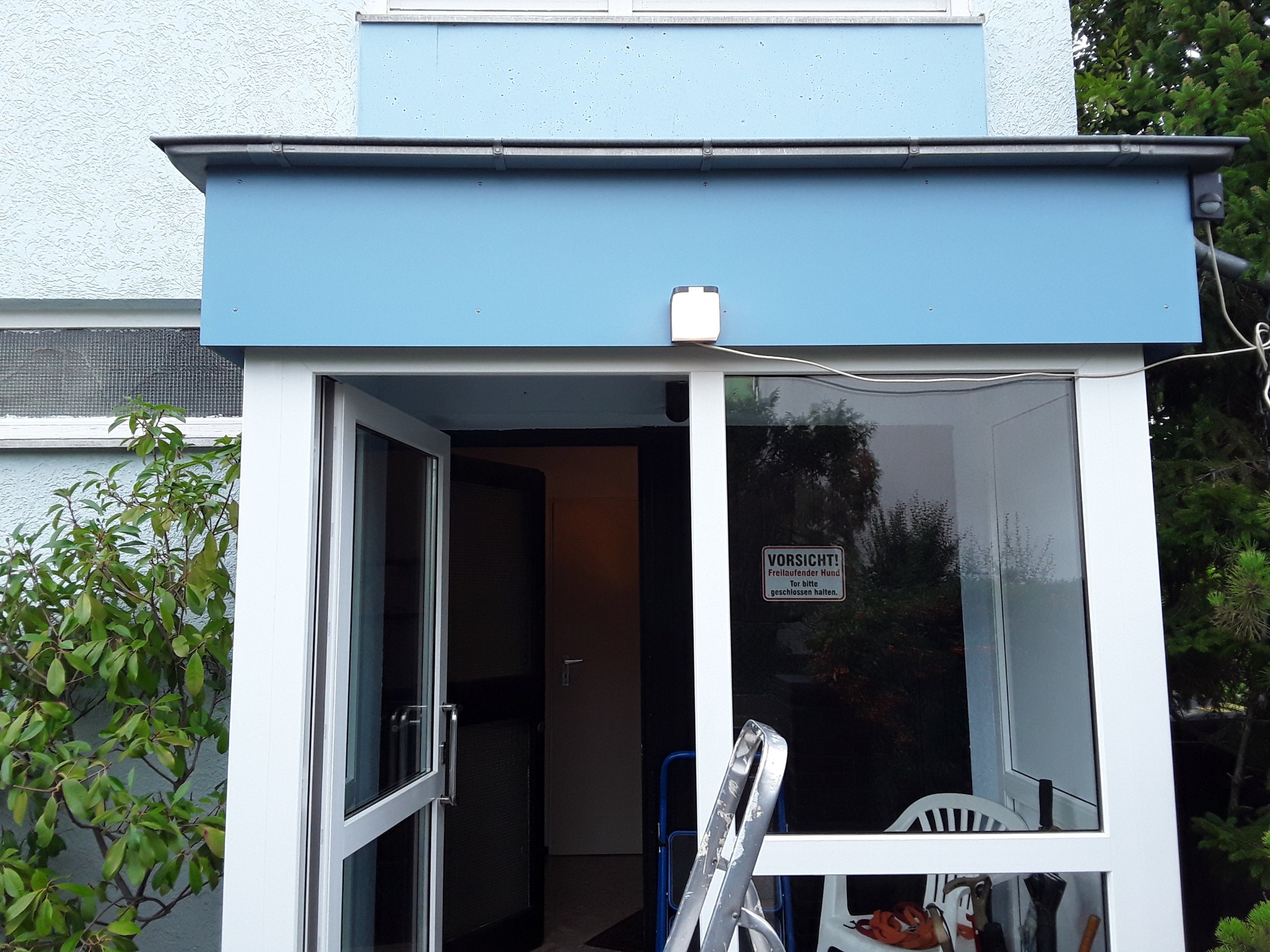

Da meine Eltern eine völlig bescheuerte Kombination aus 2 Bewegungssensoren und einer Lampe eingerichtet haben, Licht nur im Windfang, nicht außen*, habe ich heute eine zusätzliche Außenlampe PROVISORISCH, ohne Löcher zu bohren, montiert**. Nur um zu sehen, wie es dann vor der Haustür ausgeleuchtet wird Meine Mutter sieht die Lampe, noch ohne Kabel, und der erste Kommentar ist "die ist hässlich". Manchmal habe ich echt die Schnauze voll.
(*Wenn man in einem hell beleuchteten und verglasten Windfang steht, und draußen ist es dunkel, sieht man nur sein eigenes Spiegelbild und sonst nichts. Was das mit "Sicherheit" zu tun hat, habe ich nie verstanden. Die letzten Winter hat es nachts öfters mal geklingelt. Da ist ein leicht verwirrter Mann hier durch die Gegend gezogen. Bei so einer Gelegenheit will ich außen Licht, nicht innen.)
(**erst mal nur am äußeren Bewegungsmelder, der auch die innere Lampe steuert. Am inneren Bewegungsmelder ist sie noch nicht angeschlossen. Das gibt noch eine lustige Strippenzieherei)

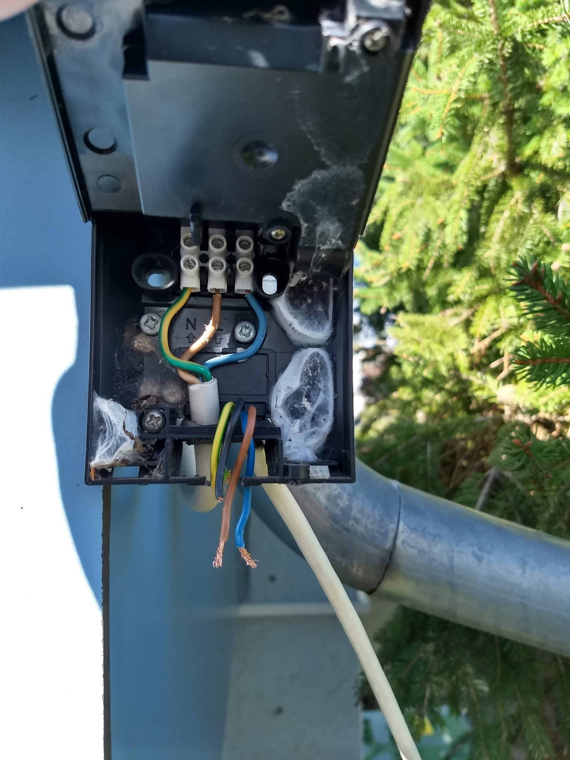

So, hier die aktuelle Baustelle:

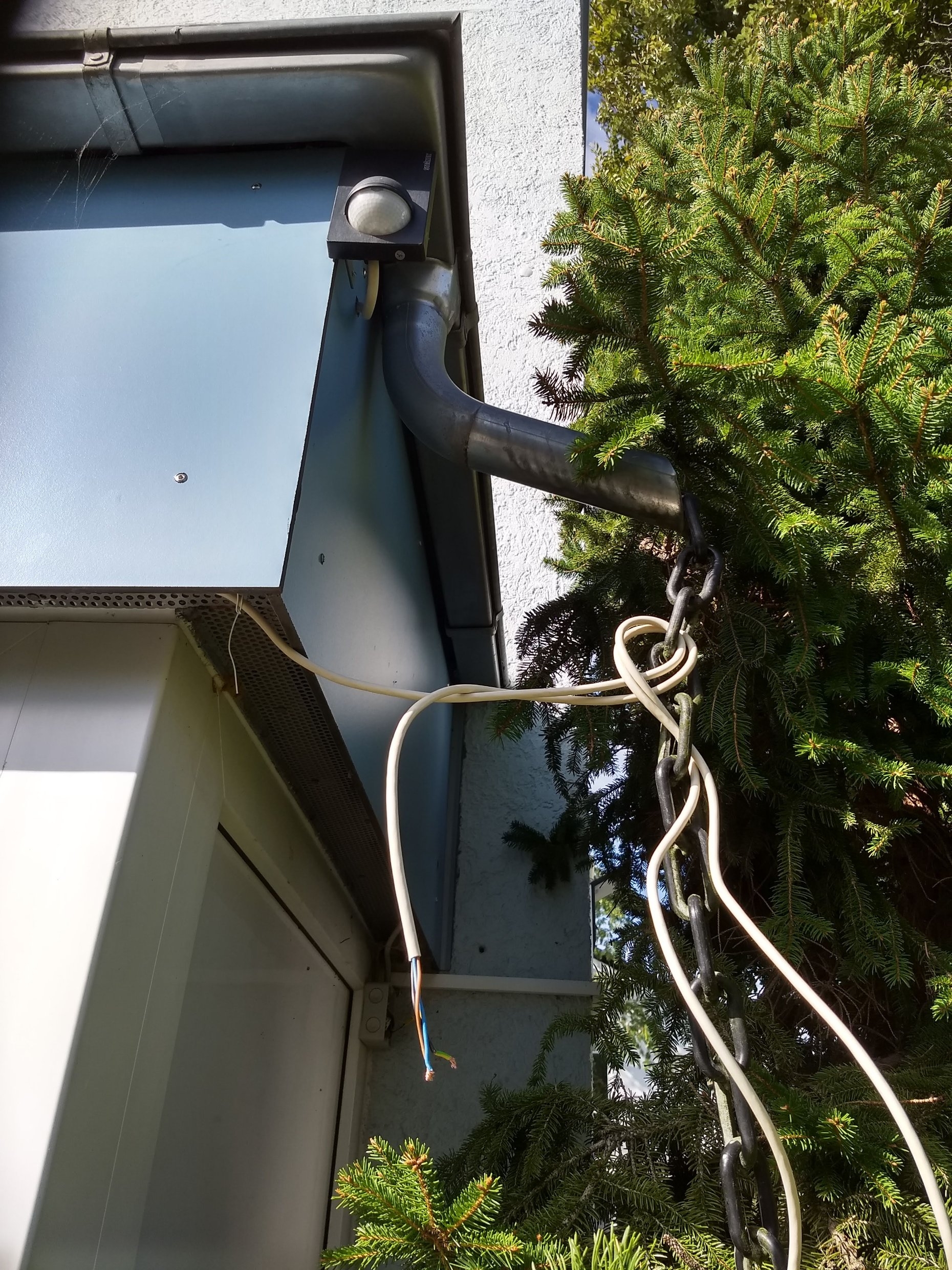

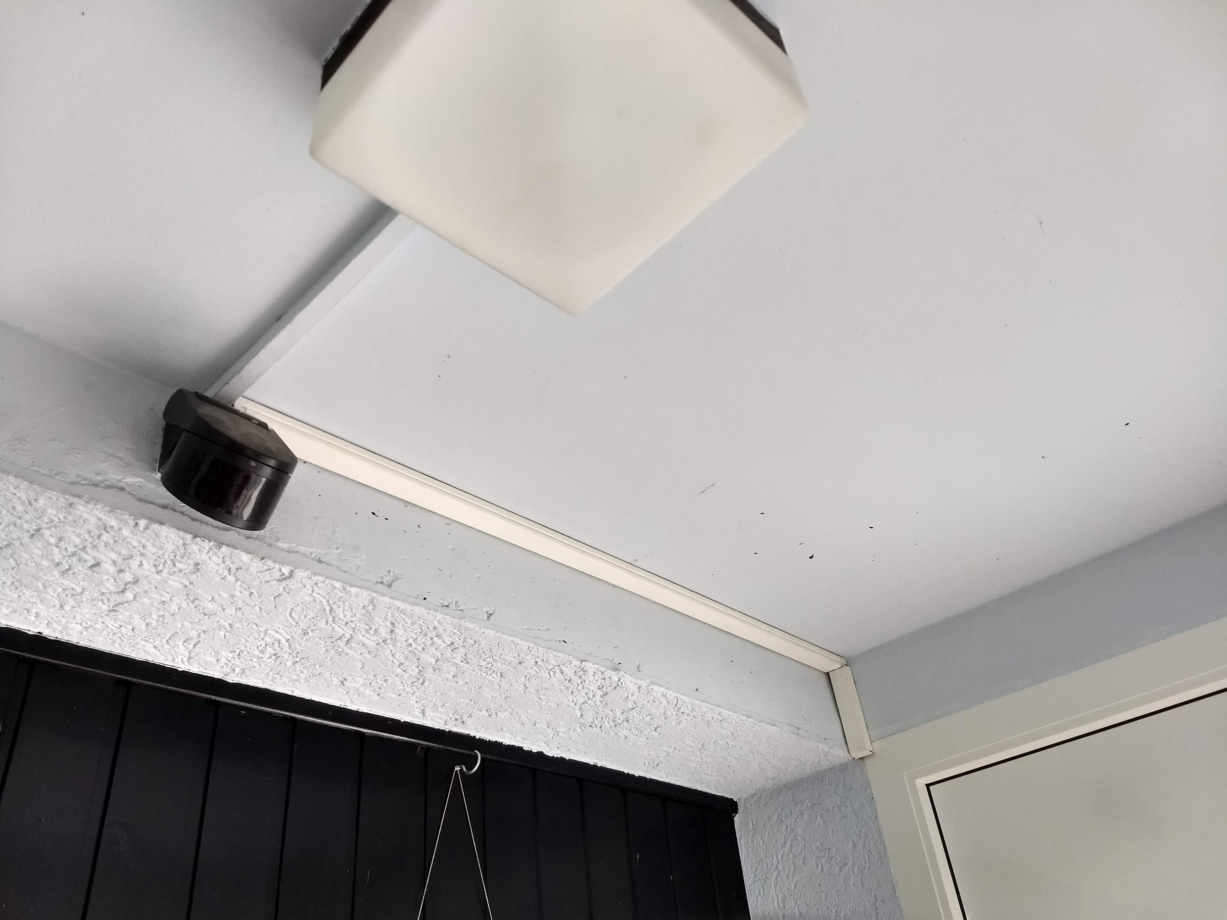

Eine Lampe im Windfang.
Angesteuert wird sie über einen Bewegungsmelder draußen und einen im Windfang. Das läuft.
Jetzt will ich aber eine zusätzliche Lampe draußen anschließen, damit man von innen überhaupt erkennt, wer vor dem Gartentor steht.

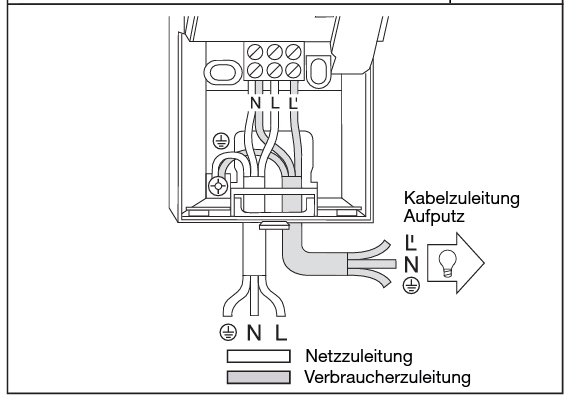

Der Schaltplan des Herstellers gibt vor, wie man eine Lampe am Bewegungsmelder anschließt. Die Installation des Sensors wurde vom Elektriker anders ausgeführt.
(Im Bild zu sehen auch mein Kabel von der neuen Lampe, nicht angeschlossen.)

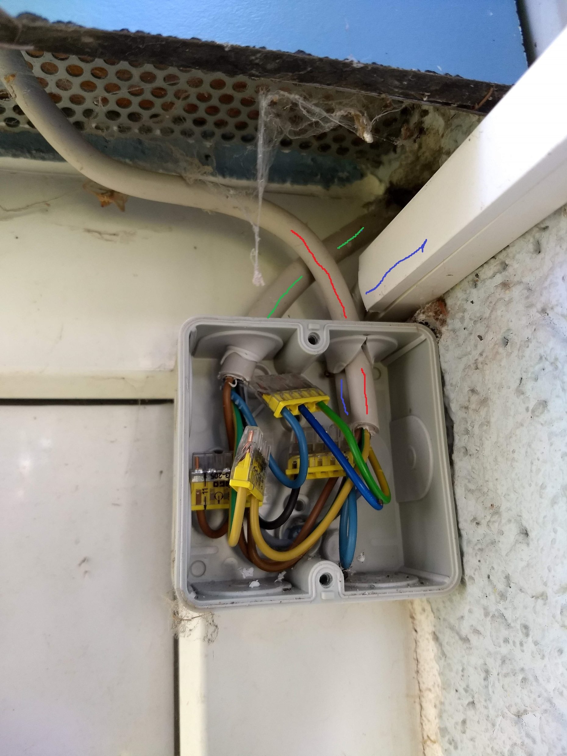

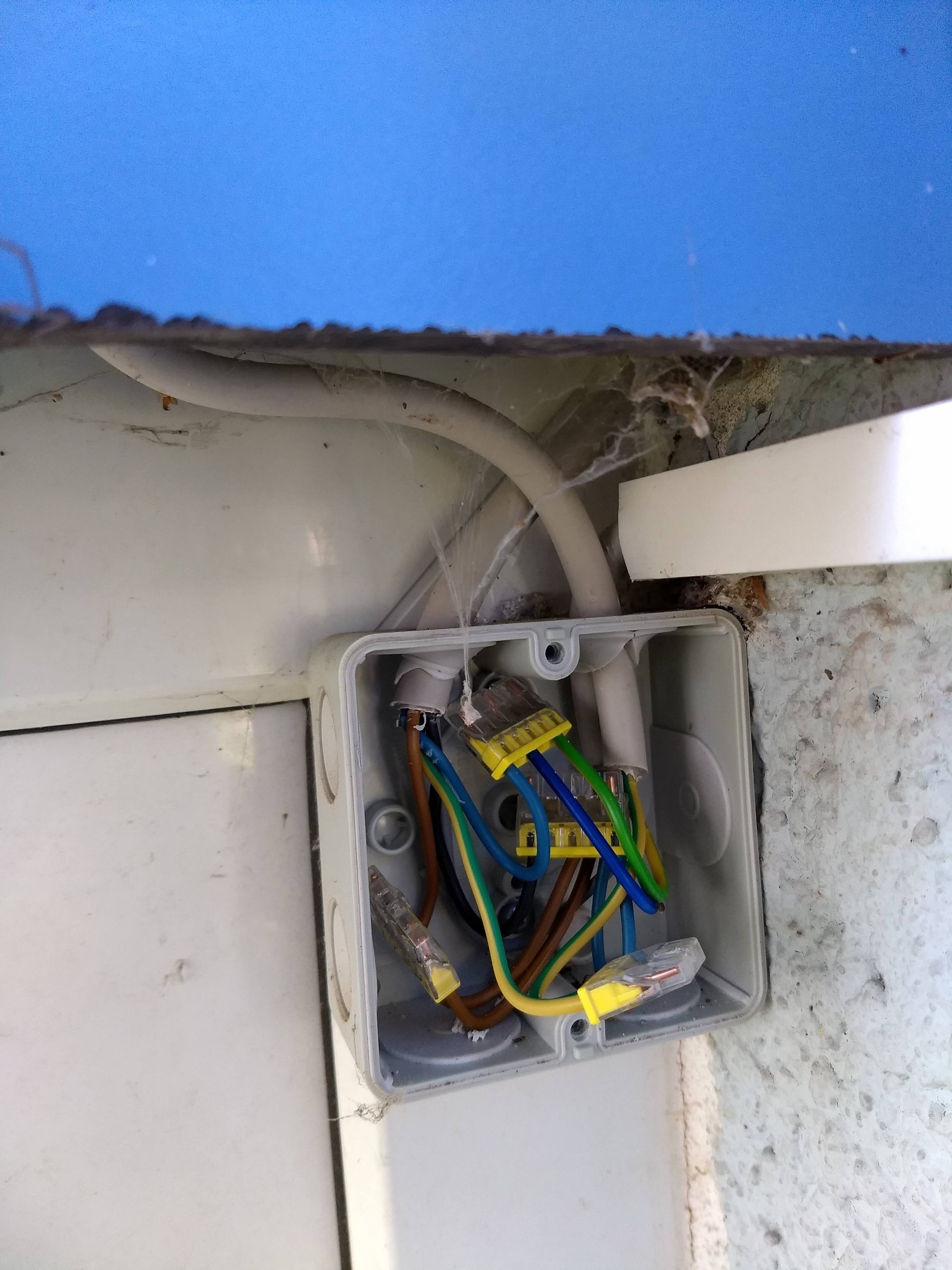

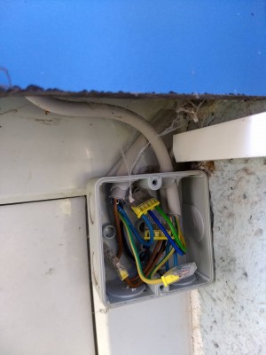

Alle diesbezüglichen Leitungen finden in einer Box zusammen.
Rot: Sensor außen, dreiadriges Kabel,
Grün: Sensor plus Lampe innen, vieradriges Kabel,
(Blau ist eine andere Lampe ums Eck)
Jetzt stellt sich die Frage, wo schließe ich die neue Lampe an, damit sie von beiden Bewegungsmeldern angesteuert wird?
Was sind das für gelbe Klemmen?
Wo kommen die drei Adern meines neuen Kabels hin?

Die Installation des Sensors wurde vom Elektriker anders ausgeführt. (...) Grün: Sensor plus
Aaaaaaaaggggghhhhh, ich bekomm einen Schreikrampf! und der Kerl ist immer noch auf freiem Fuß?

Da die Firma so ausgebucht ist, kommen sie nicht mehr für Kleinaufträge zu uns. Vielleicht auch besser so?
(Den Bewegungssensor hätte sogar ich korrekt angeschlossen, da ein Schaltplan vorgegeben ist. Wäre es sinnvoll, den Anschluss zu ändern?)
PS
Habe es ausprobiert, er funktioniert dann nicht.
