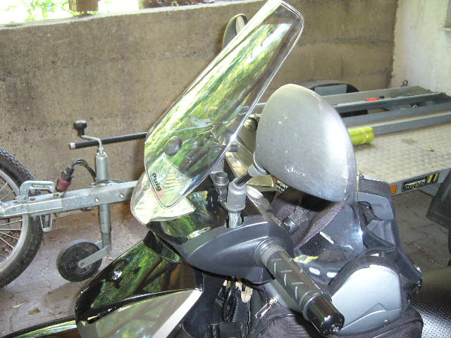

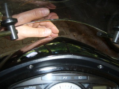

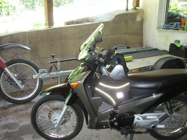

Hier die versprochenen Bilder der PUIG-"Stellung".
Bin 176cm groß, fahre mit Jethelm (überwiegend), absolut KEIN LÄRM, ich höre so den Motor,
habe durch den relativ großen Spalt genügend LUFT, und die Kleine rennt gut 10km/h schneller.
Ich habe die Halter nach unten gedreht, der Winkel entspricht jetzt dem Winkel der Frontverkleidung.
Ich werde das niemals mehr verändern!

...hätte ich nicht für möglich gehalten.
Auf den Herbst hin leiste ich mir auch so ein Schutzschild.
Gruss Dieter

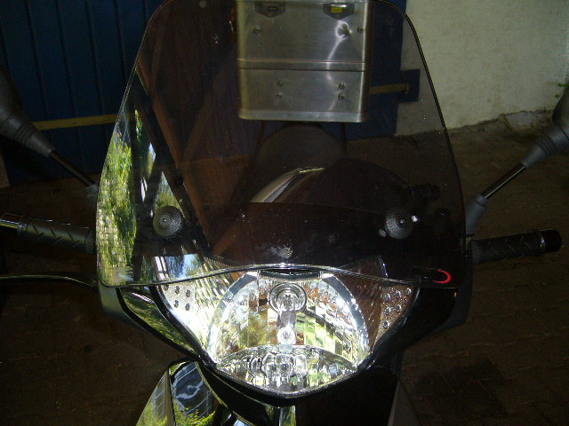

Hallo Ralf,
wie ist es mit dem Scheinwerferlicht? Spiegelt sich das sehr stark bei dieser Scheibenposition?

Moin Richi,
die Bilder täuschen= der Scheinwerfer ist nicht abgedeckt.
Gerade so Oberkante SW und Unterkante Scheibe.

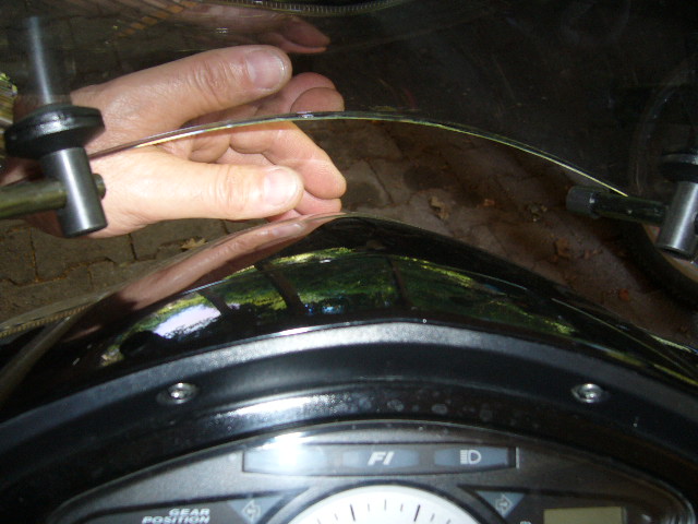

Re: @ Fritten-Robert
Hallo Ralf
könntest du noch ein bild machen, wo man genau sieht wie die Halter angebracht sind.

Ha, jetzt habe ich`s doch glatt vergessen! Hole ich nach, wenn ich wieder daheim bin.

Ralf - Du hast uns was verheimlicht tststs (s. Dein letztes Bild). Wenn das ne SR ist dann ist es der Totalumbau, quasi die Geschlechtsumwandlung zur XT

@Robert: nix SR-XT, ist eine Kawa KMX 200

Ich habe auch die Neigung meiner Puig Scheibe so wie Ralf eingestellt. Um dem Helm ist es sehr leiser geworden. Der Luftdruck auf die Brust hat sehr zugenommen. Durch den grossen Spalt vom Scheinwerfer und Unterkante Scheibe ist ein sehr starker Luftzug zu spüren. Ich könnte mir gut vorstellen, wenn es regnet, dass das Wasser hindurch spritzt.
Ich habe wieder die Scheibe zurückgestellt. So fahre ich angenehmer. Bei einer Größe von 178 cm.
Endgeschwindigkeit konnte ich nicht vergleichen, mit der alten Einstellung läuft sie 105 - 110 km/h

Der Erfolg von Ralfs Scheibeneinstellung überrascht mich ein wenig.
Gibt es doch einige im Forum incl. mich, die mit dem schrägen Anstellwinkel in Fluchtlinie zum Scheinwerfer
überhaupt nicht zurecht kommen. Muß man ausschließlich nach seiner Körpergröße ausrichten.
