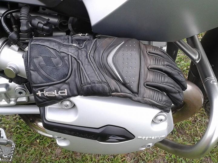

Also ich habe vor meiner tour nach Frankfurt test- und leihweise prototypen aus dem Hause eines bekannten sattlers erhalten.
Die sehen zwar etwas klobig aus, funktionieren aber sehr gut. Bin damit jetzt etwas über 1000 km gefahren (autobahn, Landstraße, stadtverkehr), da ergaben sich keine probleme was das handling bzw. die sicherheit angeht.
Bin jederzeit gut an Schalter und Griffe herangekommen, ich kanns empfehlen :-)

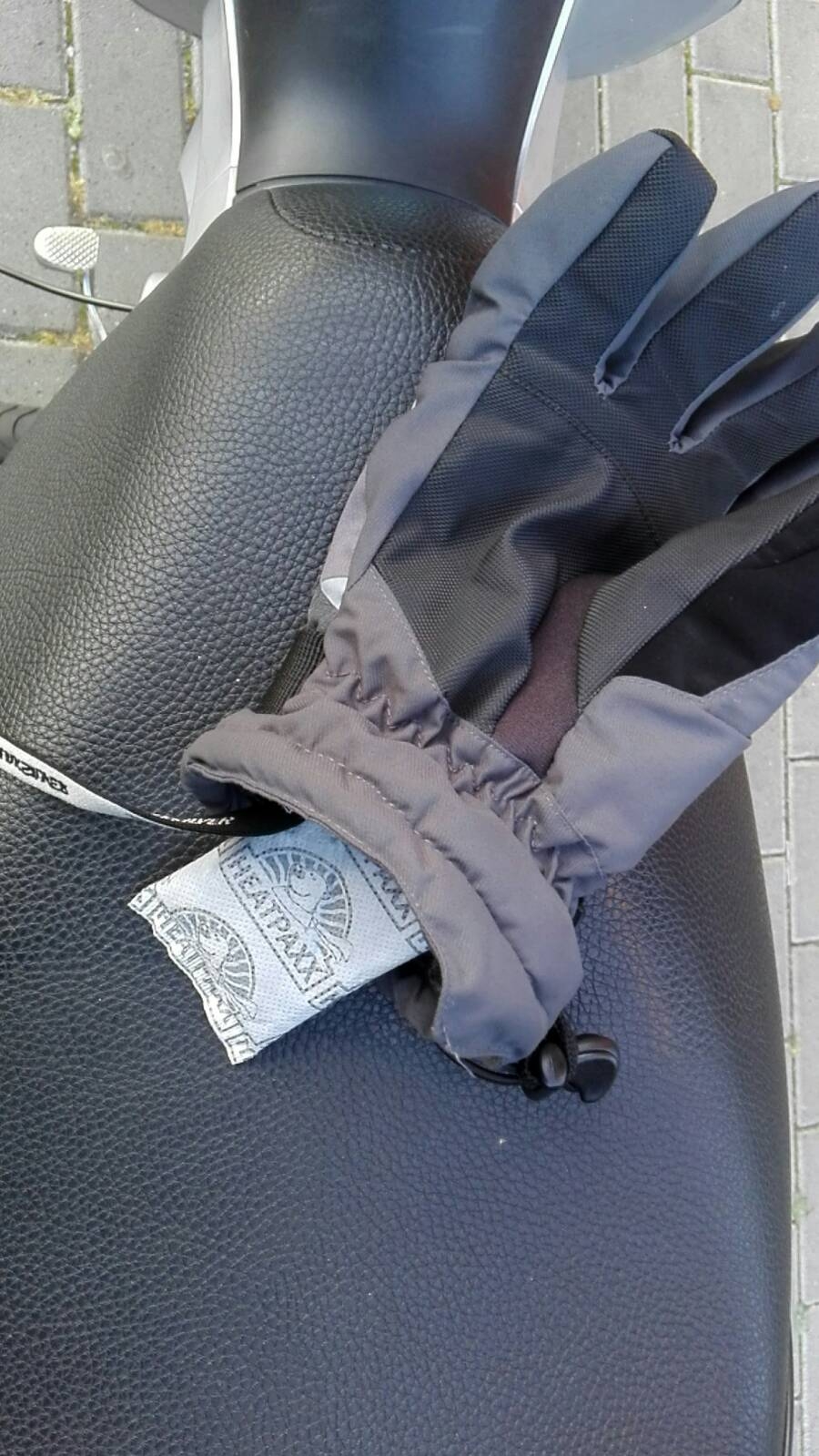

Bei längeren Strecken nehme ich Die:
Heatpaxx
Die halten die Hand mehrere Stunden warm.
