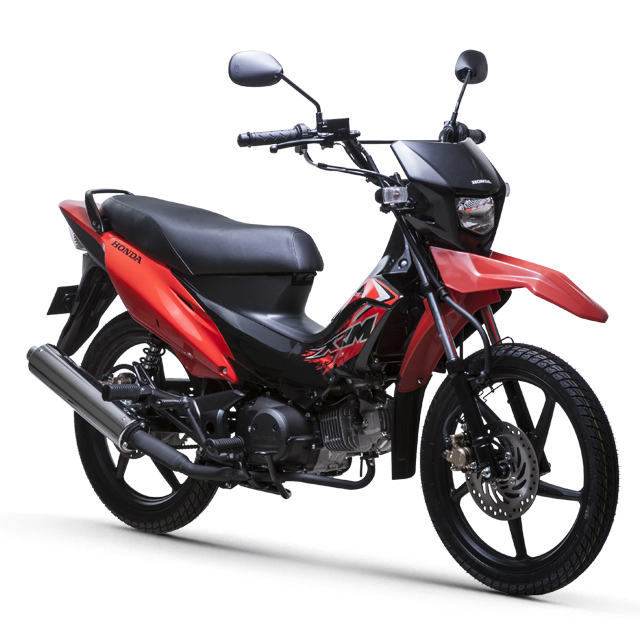

Ich komme einfach nicht davon los. Ich will eine Honda XRM. Die Vorteile gegenüber einer Innova/Wave sind massiv und die E-Teile Versorgung überhaupt kein Problem.
Vorteile:
Normaler Vorderbau/Vorderradgabel. Experimente mit dem Licht sind wesentlich einfacher.
Normaler Motorradlenker mit Mittelstrebe
Handschützer sind schon original verbaut
Plastikanbauten anstatt Klapperkunstoff
Wartungsfreundlicher weil keine Joghurtbecher Verkleidung
Rostfreier UND sehr schöner Auspuff
Optisch sehr ansprechend

Re: Selbstimport CUB
Ohh...das ist sogar die ganz neue mit dem neuen Plastik und in der Supermoto Ausführung (Alus's). Ich habe die in Silber. Aber eben leider nicht hier :-(
Die XRM gibts seit einer Weile als DSX Ausfühung. Sie hat dann "Special Red Edition Front and Rear Brakes", "Special Red Edition Shocks" und einen komplett schwarzen Motor. :mrgreen:
