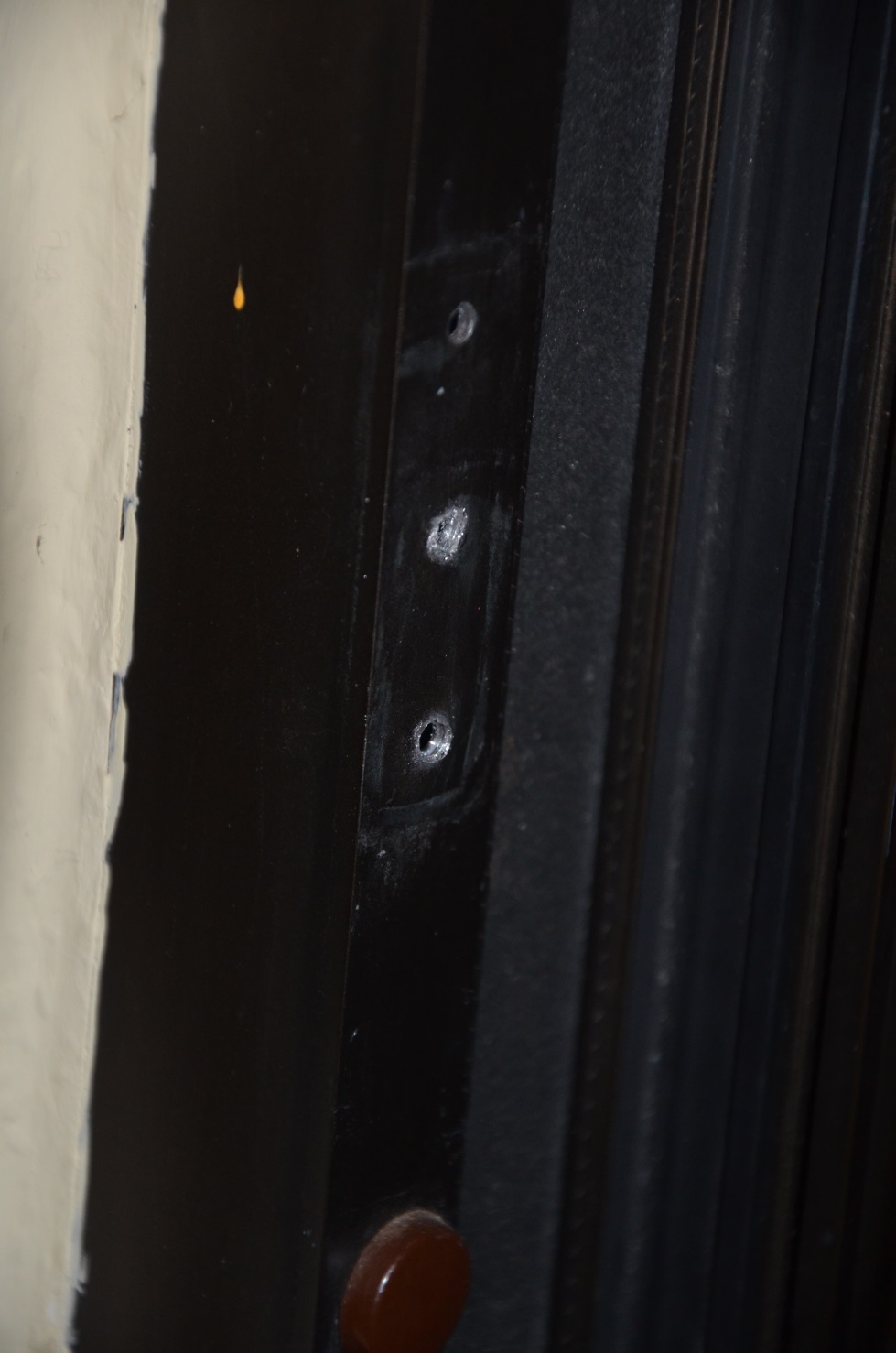

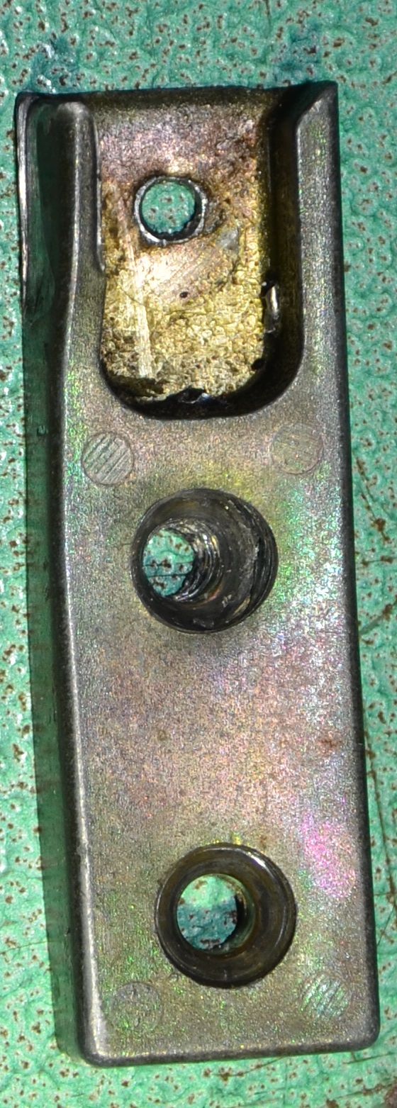

Wir haben in unserer vermieteten Wohnung ne große Kipp/Hebeschiebetür auf die Terasse. Leider hat ein Mieter statt die Tür zu schmieren diese einfach immer mit aller Gewalt zugedrückt und notfalls auch mal dagegen getreten. Dadurch haben sich nicht nur die Schließbleche verformt sondern auch die Schraubenlöscher für die Schließbleche sind teils regelrecht ausgerissen. Die Schließbleche selbst hab ich jetzt schon als Ersatzteil gefunden, nur hilft es halt wenig die in die verhunzten Löcher zu schrauben. Leider ist das Alu des Türrahmens auch nur wenige Millimeter Dick und dahinter hohl.
Hat einer ne Idee, wie ich das wieder hin bekomme?
Anbei mal ein Bild vom Rahmen und von dem Schließblech.

Aufbohren, Einnietzange und Gewindeniete einziehen... M6? Vorher natürlich ausmessen.
Ansonsten im Fensterbau neues Blech /längerere Ausführung besorgen, altes Blech entfernen und neues einnisten... vorher mit Senkungen versehen, das die Nietenköppe plan zum Blech abschließen...

Mir ist heut Nacht eingefallen, dass oben in dem Schließblech wo bei meinem ein Loch ist eigentlich ein Stift ist, der in das obere der am Türrahmen zu sehenden Löcher greift.
Das Problem im Moment ist, dass durch das verbogene Blech + das unsaubere obere Schraubloch das Schließblech nach hinten gedrückt wird. Wenn bei nem neuen Blech dieses Stift wieder da ist sollte das eigentlich nicht mehr passieren.
Ich denke ich probiere das erstmal aus. Wenn das tatsächlich nicht hilft kann ich ja immer noch weiter ne "größere Aktion" starten.
Aber vielen Dank für die Hinweise und das Agebot zur Hilfe!
