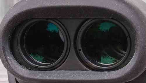

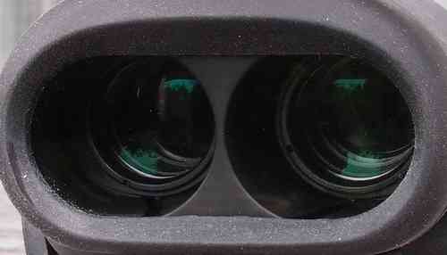

Die Konstruktion ist sehr interessant. Vom Prinzip her ein Porroprismenfernglas, bei dem sich, wie gehabt, während des Fokussierens der Abstand zwischen den Objektiven und den Okularen ändert. Zusätzlich ändert sich beim Papilio auch noch der Abstand der Objektive zueinander (siehe Bilder). Im Fernbereich großer Abstand, im Nahbereich berühren sie sich fast.
Pentax Papilio II, Makromodus-3.jpg (8.5 KiB) 2429 mal betrachtet
Pentax Papilio II, Fernglasmodus-3.jpg (7.68 KiB) 2429 mal betrachtet
