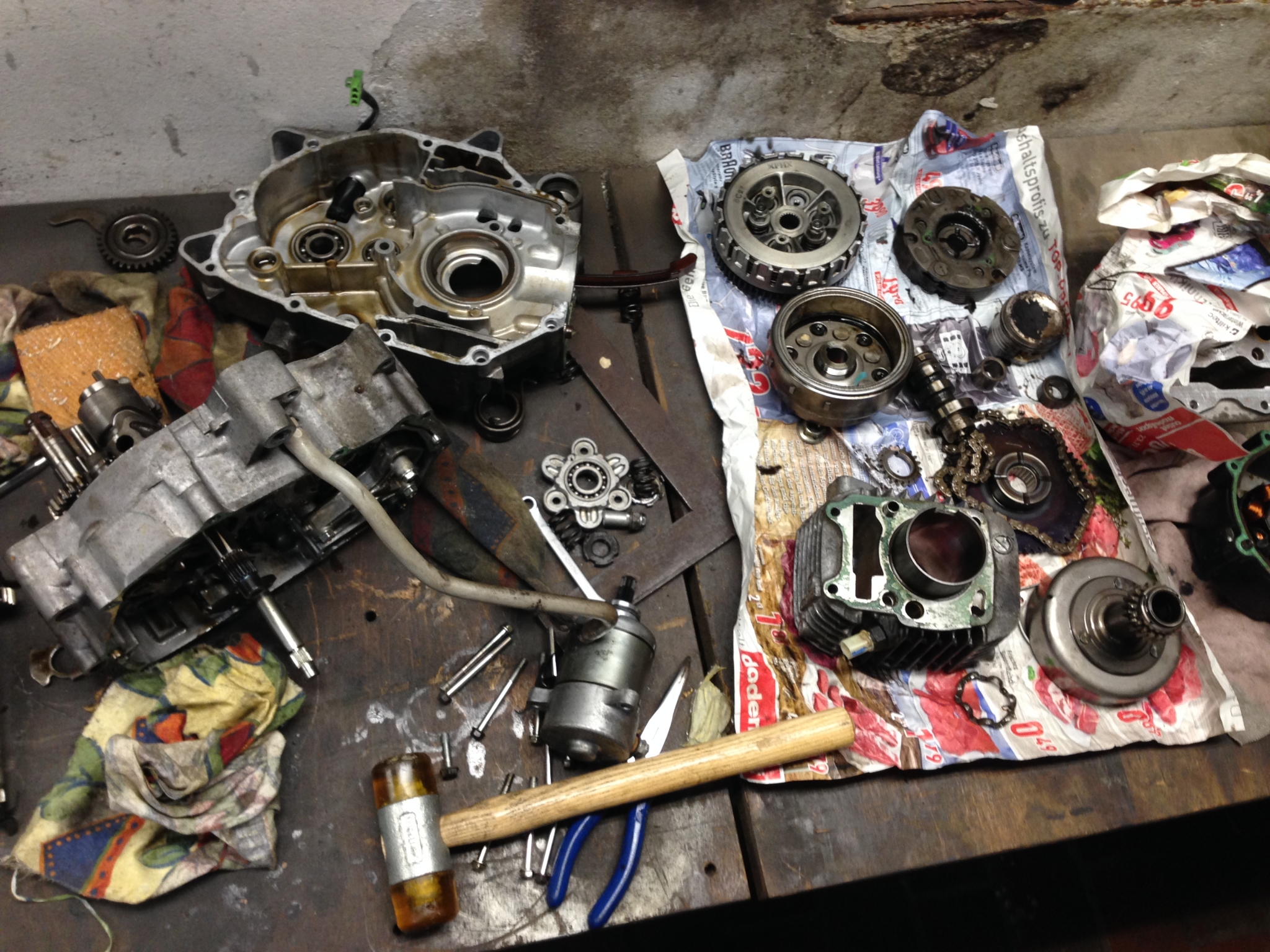

Am letzten Wochenende trafen sich 75% der Mongotruppe in Reinhards Bastelbude zum fröhlichen Motorschrauben. Böcki fehlte entschuldigt.
Als Spezial Guest war Fritten-Robert anwesend und brachte ein bißchen wissenschaftliche Arbeitsweise in das Werkstattchaos.
Drei Innova- und ein Wavemotor standen als Arbeitsmaterial zur Verfügung.
Zuerst kam der Inno-Motor auf den Tisch, den Joge und ich vor einigen Jahren bei einem der ersten OST in einer Kampfaktion auseinandergerissen und wieder zusammengebaut hatten.
Der hatte nach dieser Aktion zwar noch 1000 km gelaufen, war aber dann schlagartig ausgegangen. Da ich damals keine Zeit hatte, hatte ich einfach einen anderen eingebaut und den alten ins Regal gelegt. Jetzt konnte ich also endlich nachschauen, und fand das Problem auch sehr schnell: die Mutter, die den Limarotor auf der Welle hält, hatte sich ein wenig gelöst (wahrscheinlich nicht richtig angezogen... :motzen: ). Dadurch war der Halbmondkeil sauber in der Mitte abgeschert. Dann verdrehte sich natürlich der Rotor, der Zündzeitpunkt war weg und der Motor gab auf.
Keine weiteren Schäden, neuer Keil, neue Dichtung, und der Motor konnte wieder ins Regal. Schön, das ging ja schnell. :superfreu:

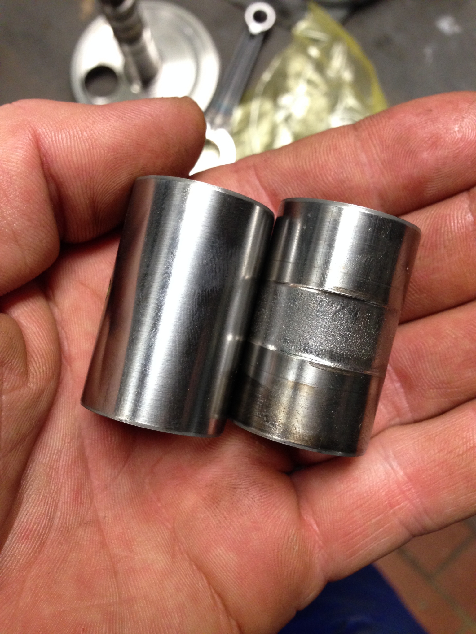

Als nächstes kam der Wave-Motor von Lazaph auf die Werkbank. Der trockengelaufene....
Das darin noch befindliche Restöl hatte sich zu einer honigartigen Masse verdichtet. Noch nie sowas gesehen... :wein:

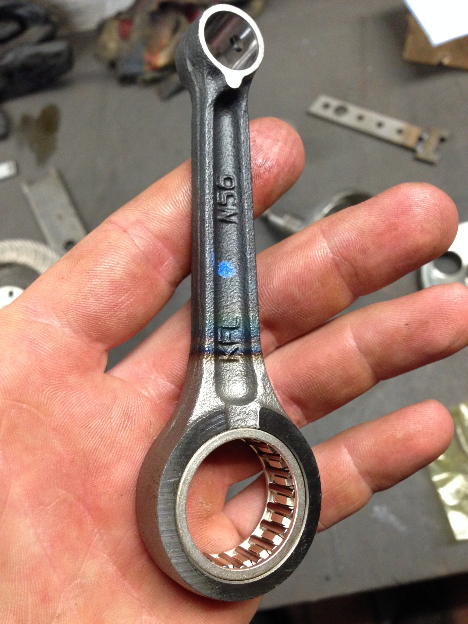

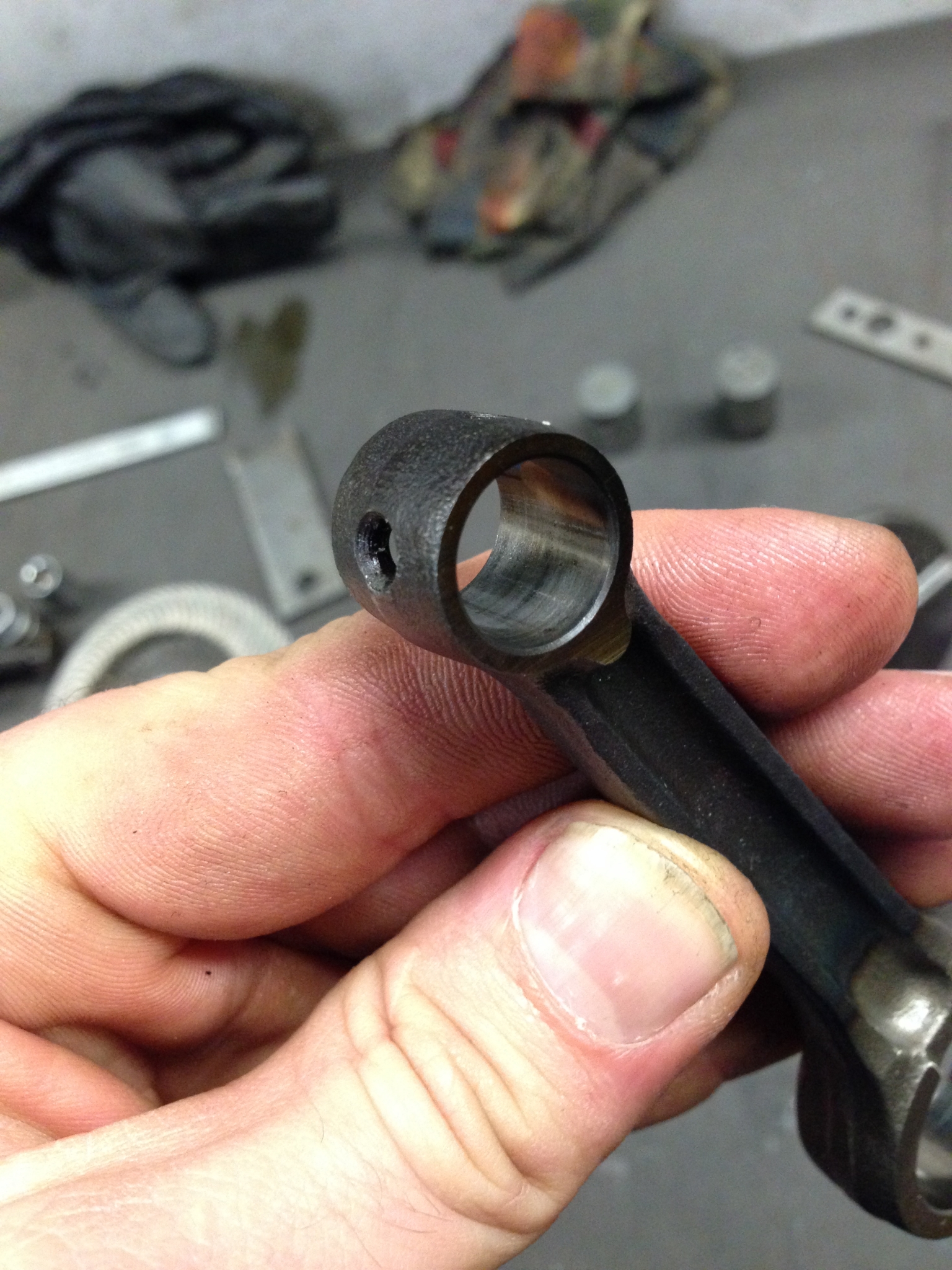

Oberes Pleuelauge war Schrott, unteres erstaunlicherweise noch gut. Laufspuren auf den Wellenzapfen, wo die Fliehkraftkupplung läuft. Kolben und Zylinder tot.
Fazit: neue KW, neuer Dichtsatz. Neuer Kolben und Zylinder von Ninos Technoshop waren bereits da. Also noch überschaubar.

Der erste Motor: 37 Tkm, Pleuellagerschaden unten, naja.

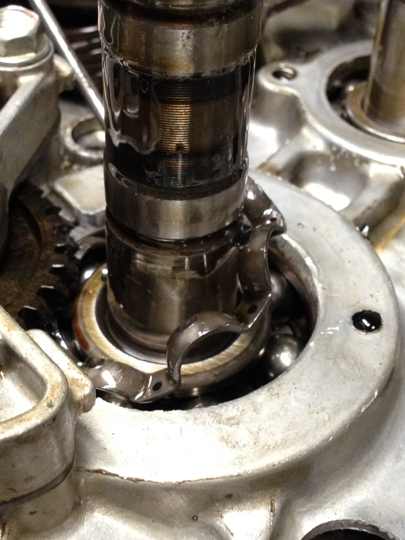

Jannis Motor interessierte besonders, weil wir die Ursache für die üblen Geräusche noch nicht wußten.
Fanden wir dann aber heraus: der Käfig eines Kurbelwellenhauptlagers hatte sich in zwei Hälften zerlegt und schliff und klapperte munter am Ölpumpenzahnrad.
Die kleinen Niete, die die Käfigteile halten, fanden sich verteilt irgendwo im Motor. Fertigungsfehler! :o

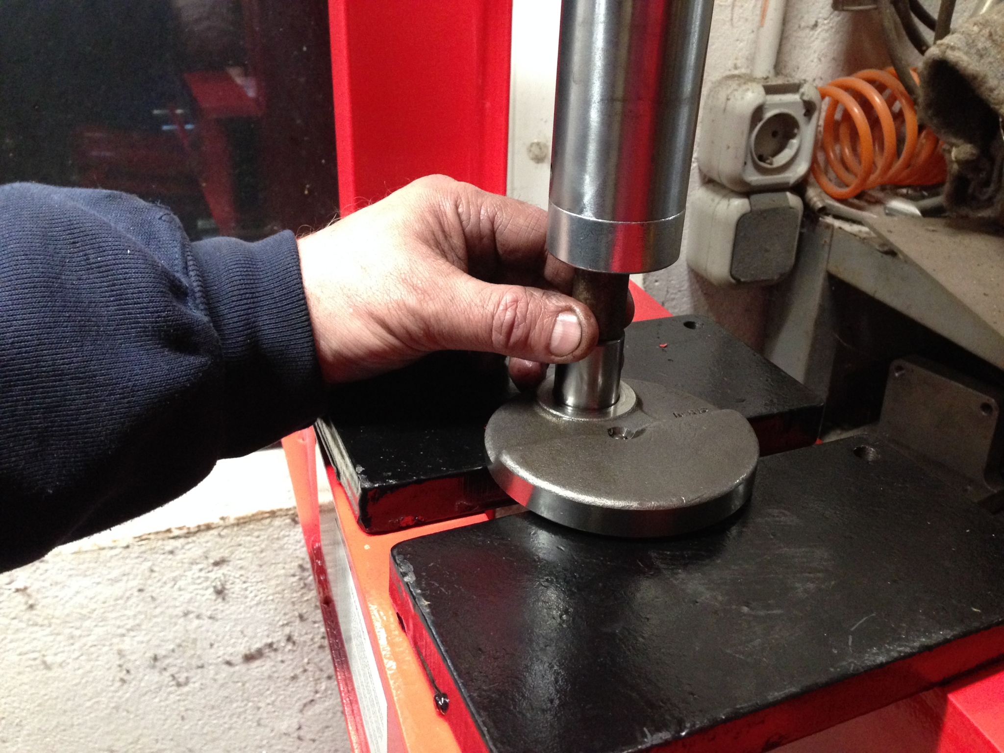

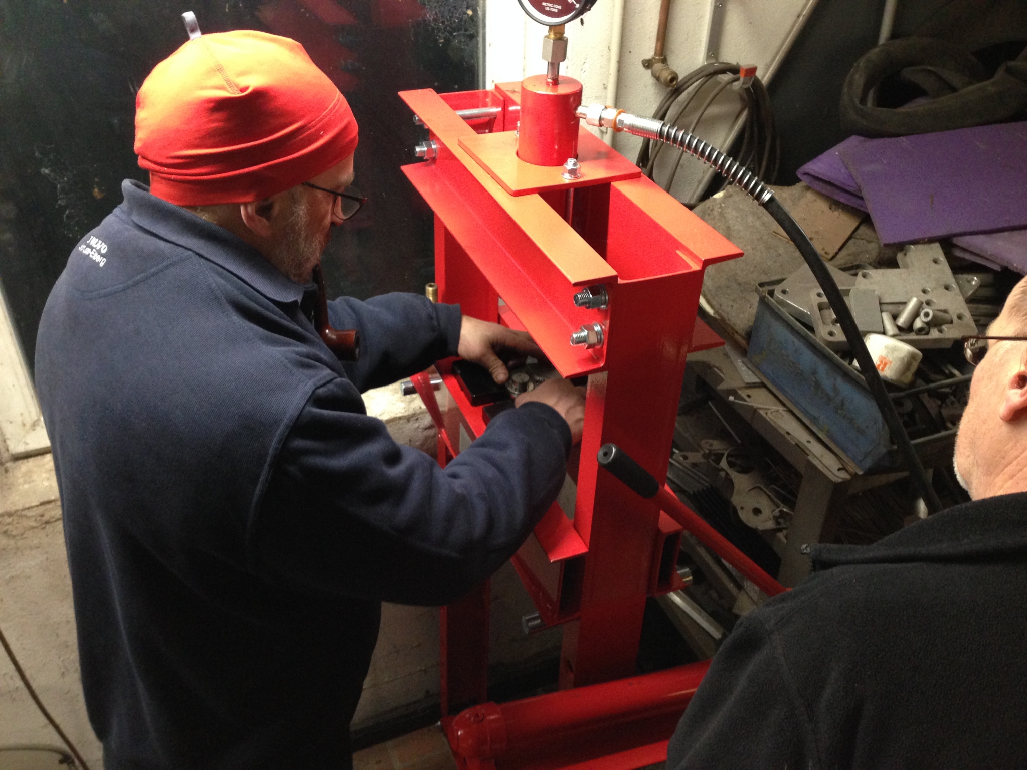

Dann ging es noch mit einer defekten KW auf die neue Presse. Die Teile flutschten nur so auseinander, und mit neuem Pleuel und Hubzapfen wieder zusammen.
Das Richten auf der Drehbank dauerte dann etwas länger; aber auch das klappte endlich. Und die Tricks kennen wir jetzt auch. Beim nächsten Mal geht's schneller...

hat Spaß gemacht zusammen zu schrauben. Mir hat es viel gebracht und gezeigt, wie genial einfach man doch aus einfachen Bauteilen wie Winkeleisen 1A Abzieher bauen kann für Kurbelwellenlager, die bis zum Anschlag an die Wangen der Kurbelwelle gepresst sind. Wie? :wein: ich habe leider keine Fotos gemacht. Die Idee kam so: Reinhard hatte 2 Flacheisen messerartig angeschliffen, Grundidee war geboren, letzter Pfiff fehlte noch. Friedhelm hatte die Idee, keine Flacheisen sondern Winkeleisen zu nehmen und von mir kam der Vorschlag, die Dinger am Schraubstock festzuschweißen. Wollte Reinhard nicht, wie er so einiges nicht wollte am Samstag. Verständlich, hätte ich ja auch nicht gewollt bei meinem Schraubstock :wein: . Macht auch nix, wir diskutieren ja noch - na gut, dann halt anschrauben an den Schraubstock. Das ging bei Reinhards fettem Schraubstock der Fa. Leinen, denn die Backen waren angeschraubt.
Das ergab nen prima Abzieher, und genauso haben wir uns durch den ganzen Tag geschaukelt beim Pressen, zerlegen, Richten der Kurbelwellenhälften zueinander, ... Brainstorming nennt man das wohl auf neudeutsch, hier in Ostfriesland würde man sagen "ehm över proten".
Ab 17:30h war ich nicht mehr auf Empfang und wie ich hier lese, habe ich wichtige Dinge verpasst. Das Lösung für das Richten der Kurbelwelle wüsste ich gerne noch. Das dann bei Jannis Mongo-Motor doch noch mehr war als "nur" der Kolbenfresser - auch interessant zu hören. Lagerschaden in dieser Form - unglaublich. War die Kurbelwelle denn noch brauchbar?
