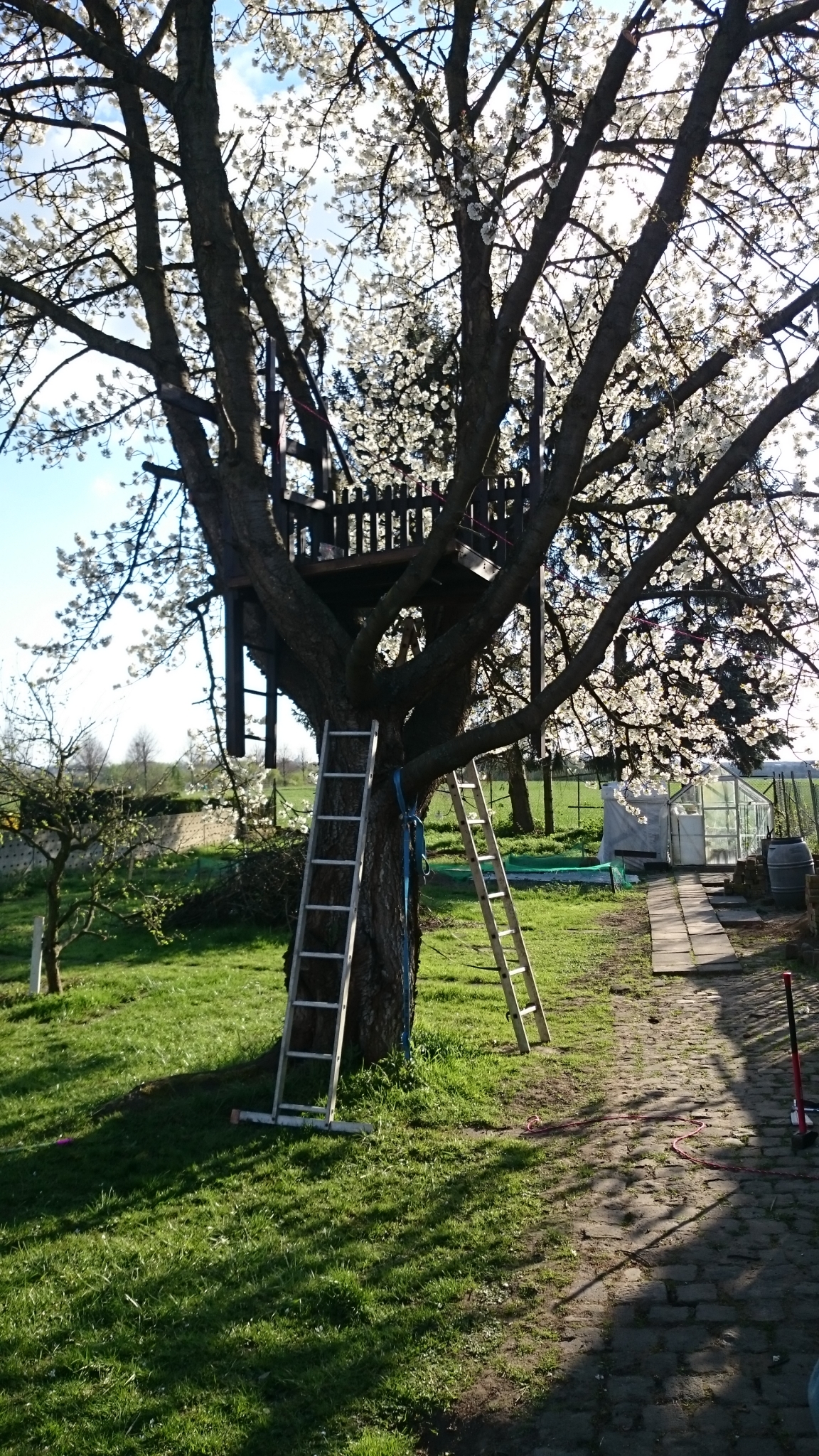

Es handelt sich um ein Stelzenhaus in einem Baum. Ich möchte die Stelzen verlängern. Würde meine Vierkantrohr Idee funktionieren? Mich wundert es das sowas nirgends als "Stossverbinder" für Holzbalken angeboten wird. Alternativ hab ich überlegt ein Loch in beide Balken zu bohren und die Balken mit einem Metallstift innen und Lochblechen aussen zu verbinden.
Re: Holzbalken verlängern
Ahhh, jetzt sehe ich was du machen willst.
Das ist in dem Fall alles halb so wild.
Deine Idee mit den Zapfen ist nicht schlecht und kann man so, für diesen Zweck, auch tun. Du kannst dafür ruhig Holzdübel verwenden. Die gibt’s sowohl als Meterware als auch als abgelängte Dübel im Baumarkt. Die übliche Dübellänge von ca. 30 mm oder so reicht da völlig aus. Die Dübel und den Stoos mit Weissleim verleimen.
Einen in der Mitte wird reichen. Es geht ja nur darum, dass sich die Füsse nicht verschieben beim Zusammenfügen und verleimen. Zum symmetrisch bohren der Dübel Locher gibt es spezielle Lehren. Aber da du das nur einmal brauchst kannst du das auch anders lösen. Nämlich ein X auf den Stirnseiten aufzeichnen. Je von Ecke zu Ecke Damit hast du die Mitte und somit auch das Zentrum vom Bohrloch.
Aber ich würde keine Nagelbleche verwenden. Wenn du schon so verlängerst dann würde ich auf allen 4 Seiten eine Doppellatte oder ähnliches Aufdoppeln. Diese Latten, mit Weissleim, an die Füsse anleimen und dann, oben und unten vom Stoos, je mit 2 durchgehenden Schlosschrauben verschrauben.
Diese Aufdoppelung würde ich einen ca. einen Meter lang anfertigen. Je 50 cm oben und 50 cm unten vom Stoos.
So würde ich diesen Job erledigen.

Kommt mir grad in den Sinn; Wie denkst du die Füsse daran zu hindern nicht ins Erdreich abzusinken? Sollte man da nicht gleich Nägel mit Köpfen machen? Kostet nicht alle Welt ist dann aber auch was Wert!
Hi Puhhh
da gibt es anscheinend einiges zu beachten. Ich als Laie schätze mal die Verlängerung
ist fürs Dach gedacht und muss nur dieses tragen... Ein abgesägter Besenstil würde doch
einen schön stabilen Holzdübel mit etwas mehr Durchmesser als üblich ergeben.
Die Löcher machst mit nem scharfen Forstner- oder Schlangenbohrer und einer Bohrmaschine
mit richtig Dampf unter der Haube. Verkleben mit wasserfestem Weissleim.

Für den Boden wollte ich Bodeneinschlaghülsen verwenden. Die gibt es auch für 80x80. Allerdings nur im Internet. Die Baumärkte in unserer Gegend haben nur 70x70 oder 90x90.
Ich denke ich werden die Dübelvariante mal probieren.
Die Geschichte mit dem Vierkantrohr wäre mir zwar lieber aber sowas scheint es nicht passend zu geben.
