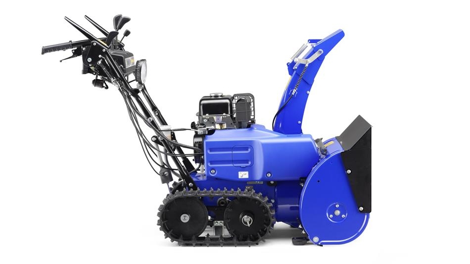

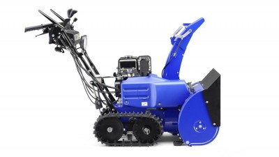

verwendet zumindest dieser aktuelle Winter-Rasenmäher von
Yamaha mit 171 ccm OHV Motor...
https://www.yamaha-motor.eu/de/products ... io-002.jpg
D.h. versuchs beim nächsten Rossi Schneefräsen Dealer Robert
