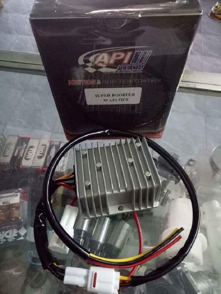

Aber warum gibts nun einen so genannten Booster,der die Betriebsspannung erhöht ?
Was steckt dahinter? Hat vllt.jemand ne Idee ?

Weil jeden Tag ein Dummer aufsteht, der sich das Zeug kauft.

Hab ich mir auch so gedacht,.War mir aber nicht sicher...

Das Teil vom Bild ist aber doch nicht zur Erhöhung der Spannung gedacht.
