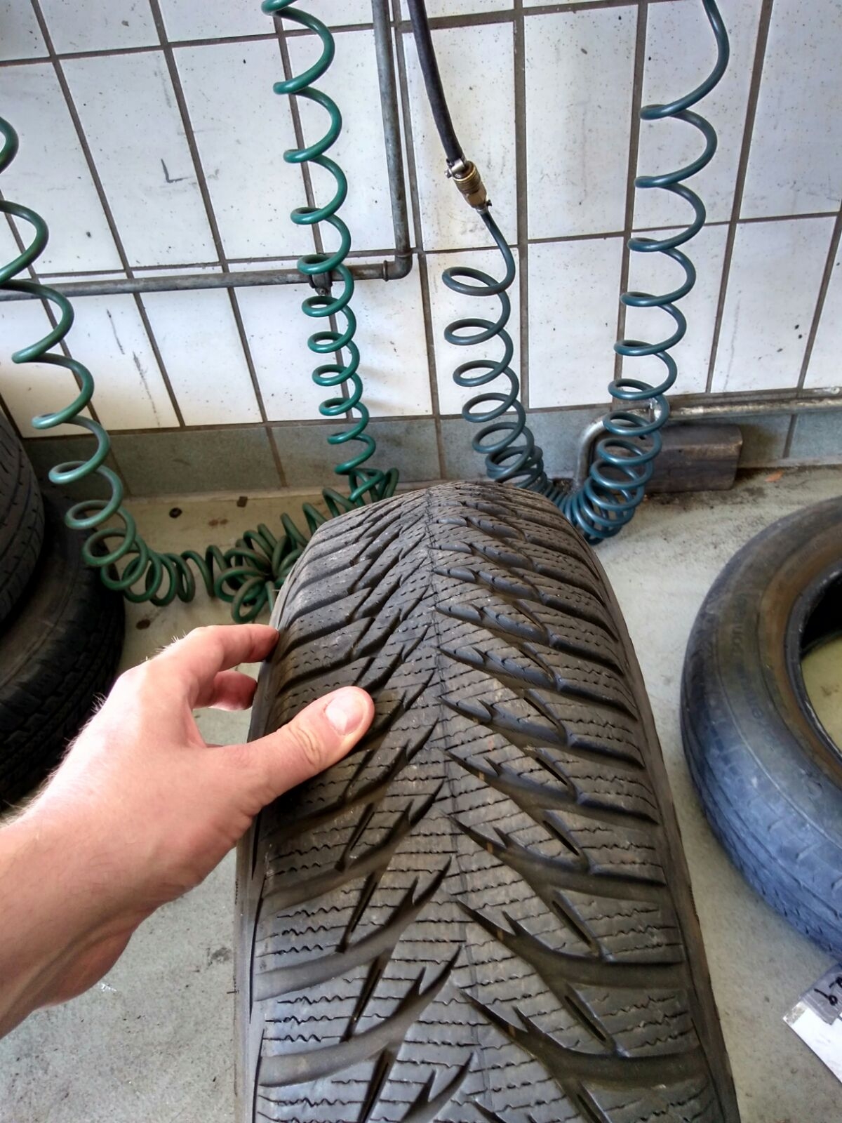

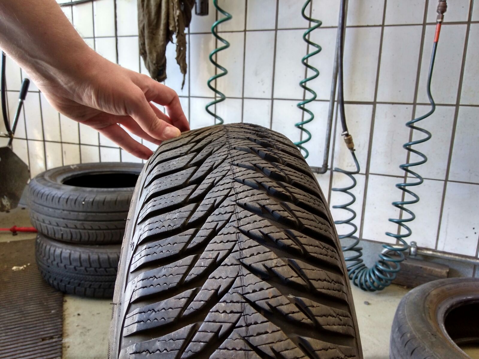

Hallo Leute!
Endlich bin ich wieder im Land und kann wieder mit meiner schmerzlich vermissten Wave fahren. Unsere Reise hat meine Frau und mich von Wien über München nach Bochum und wieder retour nach Wien geführt.
Schon als ich den Wagen Anfang des Jahres gekauft habe beschloss ich, die alten Winterreifen über den Sommer platt zu fahren und am Ende der Saison auf Ganzjahresreifen umzusteigen. Aber der Umstieg kommt wohl schneller als erwartet.
Bis zur Rückfahrt und dem Zwischenstopp in München war alles noch in Butter. Das Lenkrad hat zwar schon vorher leicht gezittert aber das war die letzten 3000km auch schon so. Wegen unserer verhältnismäßig langen Reise hatte ich allerdings schon bedenken, hatte sofort irgendein Bauteil rechts vorne im Verdacht und hab bei jedem Stopp überprüft ob der Reifen übermäßig heiß wird - Nichts.
Ab Rosenheim waren dann Laufgeräusche zu hören, der Wagen fuhr weiterhin ruhig, da hatte ich das Radlager im Verdacht.
In der nähe Mondsee wurde es dann ganz schlimm, bin nach mit 60 kmh zum Rastplatz und gleich zum Öamtc.
Diesmal war der Reifen brennheiß. Ich bin froh dass ich ein ruhiger Fahrer bin und auch auf der deutschen BAB eher unter der Richtgeschwindigkeit geblieben bin.
Habe dann 500m entfernt im Dorf einen Barum Sommerreifen gekauft und aufziehen lassen, weil 250 Km mit dem Notrad ist eine Zumutung.
Fazit: Sobald ich Zeit habe fliegt das nutzlose Notrad auf den Müll, der neue Reifen kommt als Reserve in den Kofferraum. Neue Felge kaufen und 4 neue Reifen, und fertig.

handelt es sich um einen runderneuerten Reifen? Solche Schäden hatte ich früher häufiger.
Ablösung der Lauffläche - sehr gefährlich !

Hab den Wagen wie gesagt am Anfang des Jahres mit diesen Reifen gekauft, daher kann ich nicht sagen ob die runderneuert sind. Dot ist von 2011, und da der Wagen beim Kauf 22tkm hatte schätze ich Mal dass die damals neu draufkamen. Allerdings hat der Wagen rundherum Kratzer und auch einen Schaden am Vorderwagen gehabt der allerdings bei Opel repariert wurde. Wenn ich mir ansehe, wie manche Leute ihre Reifen behandeln. Da es sich um ein Rentnerfzg handelt ist es gut möglich, dass die alte Dame ganz gerne Mal einen Randstein mitgenommen hat.

Der obige Reifen hat einen schön sichtbaren Gewebebruch.
So was gibt es nicht nur bei runderneuerten Reifen, sondern auch bei alten oder schlechtgelagerten Reifen, die zB hohe Geschwindigkeit oder Belastung durch hohe Beladung (dabei muß das Fahrzeug gar nicht mal überladen sein) bekommen. Auch Luftdrucksünden, Bordscheinkrabbler oder halb auf dem Bordsteingeparkt tun ihr Übriges
Generell sind runderneuerte gar nicht so schlecht, das Problem ist, wenn bei solchen Reifen doch nicht sichtbare Beschädigungen bis in den Gürtel gehen.
Runderneuerte Reifen kann man sonst eigentlich ganz gut erkennen. Meist sind zB die wöchetlich wechselnden Dot Nummern nicht automatisch, sondern auf Grund kleinerer Serien von Hand nicht so gleichmäßig markiert und ansonsten gibt der Hersteller auch Hinweise.
Lustig finde ich immer die Aussage "Ganz ehrlich,niemals würde ich gebrauchte Reifen kaufen." Das ist m.M. praktisch immer nur heiße Luft, denn da muß sich jeder, der ein gebrauchtes Fahrzeug kauft (da weiß er auch nicht, was der Vorgänger mit den Reifen gemacht hat) ehrlich hinterfragen, ob er wirklich als erstes sofort neue Reifen aufzieht. Da kommen dann die Sprüche, "die vorhandenen Reifen sehen ja eigentlich noch ganz gut aus" oder "die fahre ich jetzt erst nur noch runter" , aber dann kommen neue Reifen. Wenn man es richtig sieht "nur Runterfahren" tun doch eigentlich alle.

Schau dir mal alle Gelenke im Bereich des Rades an, zum Glück rechtzeitig erkannt oder schau wie die Spur ist, ob die noch richtig eingestellt ist.

natürlich kann ich nicht ausschließen dass die Reifen schlecht behandelt wurden, sie hatten aber optisch keine Spuren von Bordsteinen o.ä. und sind auch "erst" 6 Jahre alt. Der gute muss sowieso bald wieder zum Mechaniker, denn mein Wischerantrieb wird bald das Zeitliche segnen. Da werd ich sicherheitshalber die Spur auch noch einmal kontrollieren lassen.
Lg Poldi
Lg Poldi

Das hat er ja auch! Wie im Thread vorher geschrieben, beginnende Ablösung der Lauffläche. War ein GoodYear Ultra Grip
