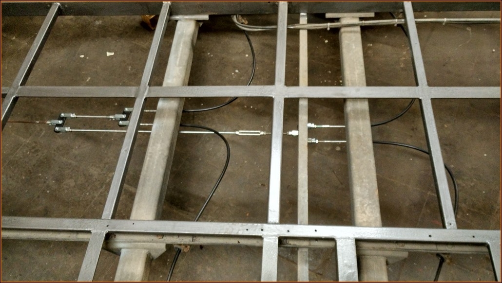

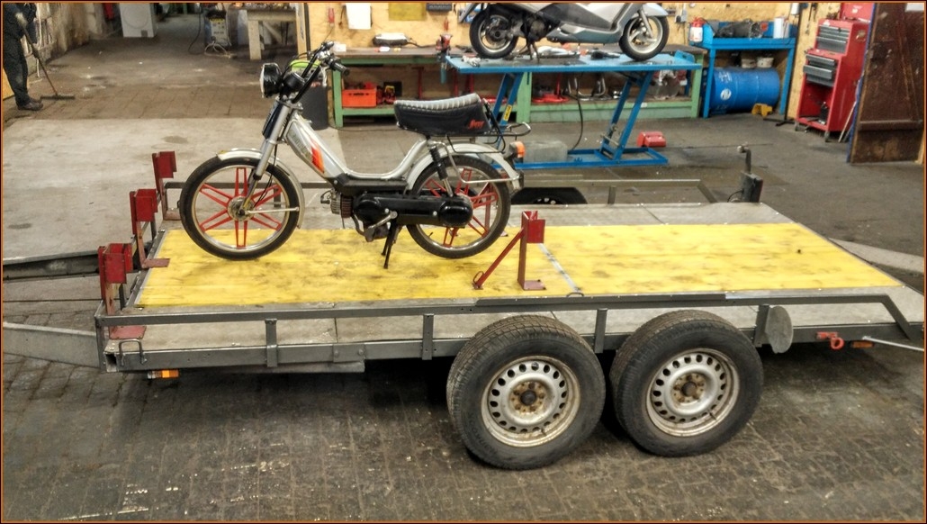

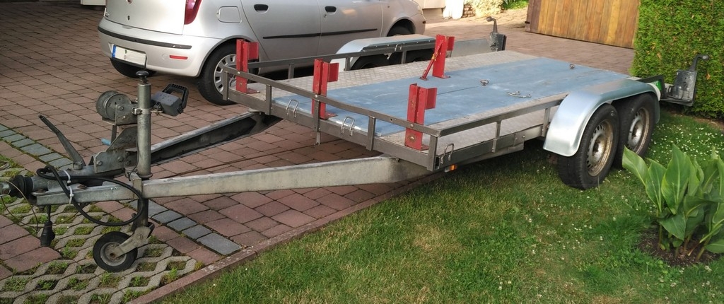

Soo Leute dieses Mal habe ich einen Anhänger restauriert.
Da die guten alten (noch geschweißten) doch ordentlich rangenommen werden in den Jahren, hatte er es mal nötig!
Jetzt ist es meiner! :superfreu:
Boden runter, neue Streben rein. Jeweils noch eine mittig dazwischen gesetzt. Es kann ja nicht schaden *gg*
Bremse und Radlager erneuert. Neue Seile und das Gestänge gleich mit getauscht.
Die ollen verbeulten Kotflügel in die Tonne gehauen und alles wieder zusammen.
Jetzt fehlt nur noch der
Aufkleber und er ist official gepimpt.

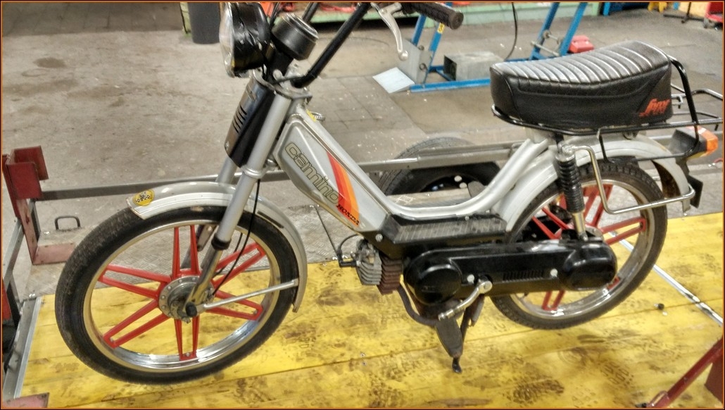

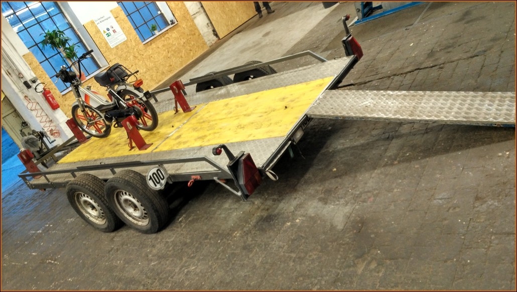

Ach das gute daran ist, entweder kann ein Auto o.ä. drauf oder wahlweise bis zu fünf Motorräder!

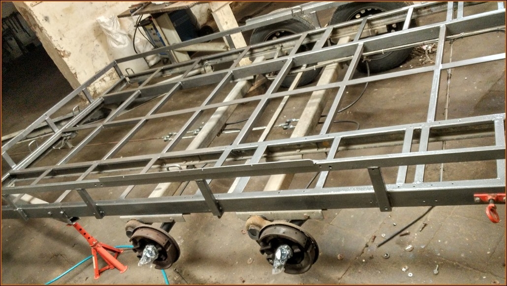

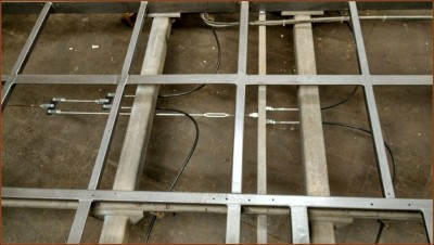

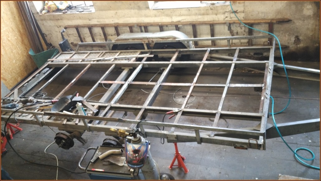

Da hatte ich ja schon mal ein paar Bilder gemacht.
Rahmen:
Aufbau:

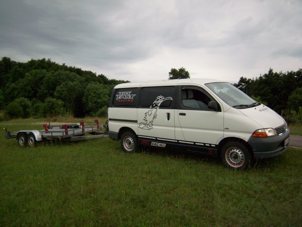

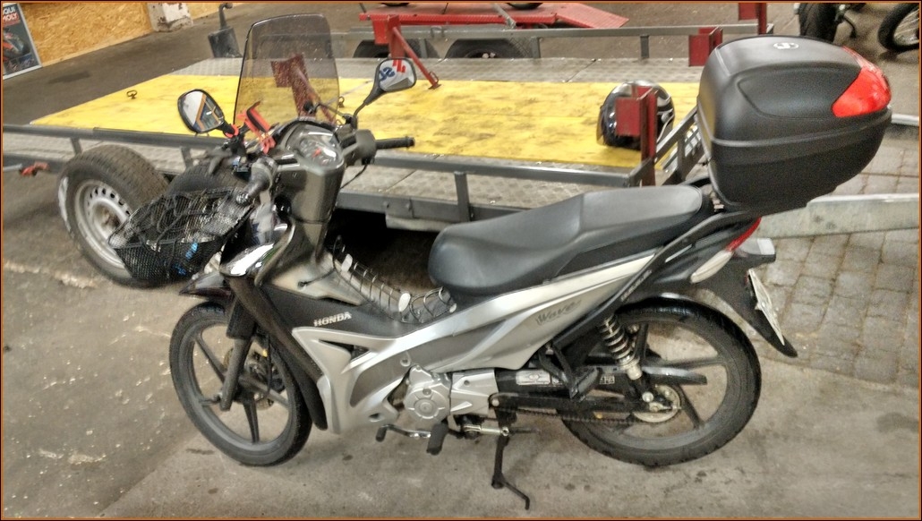

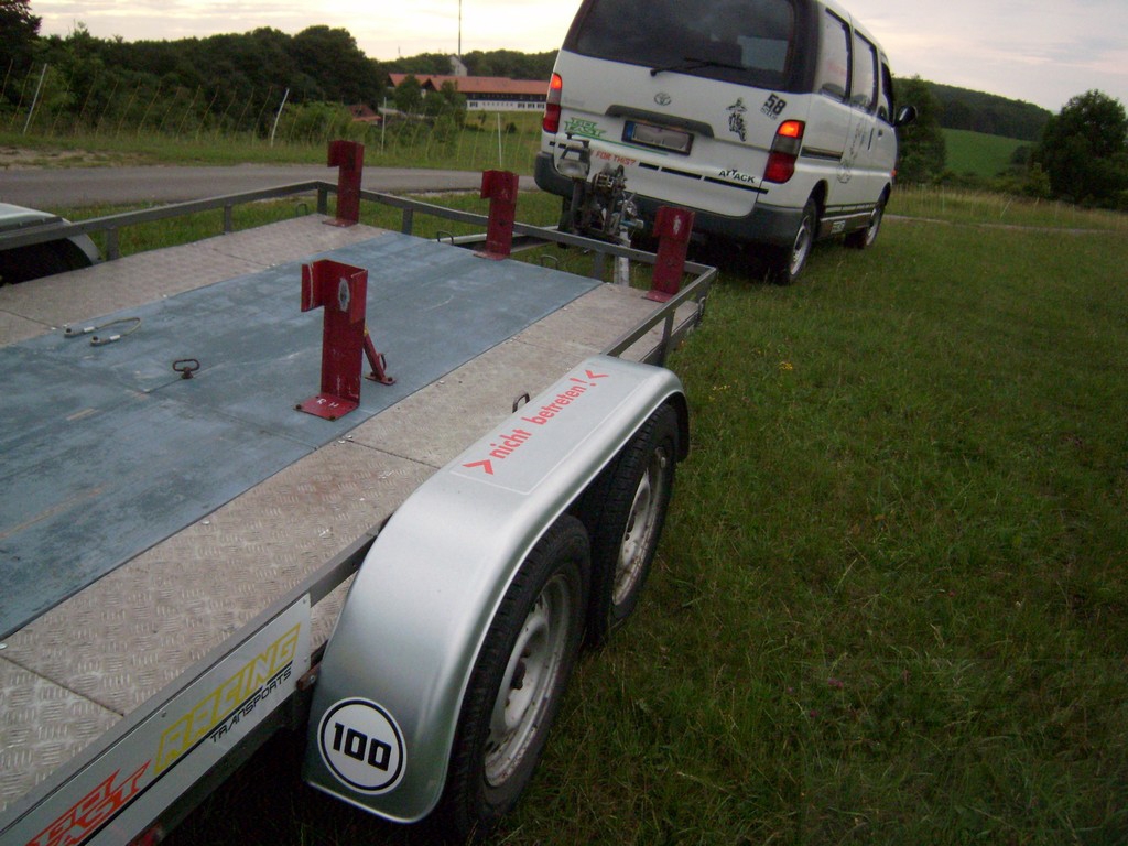

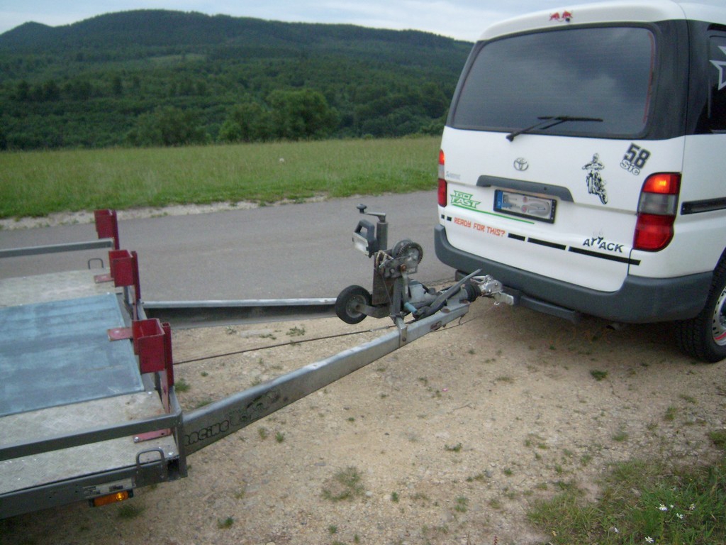

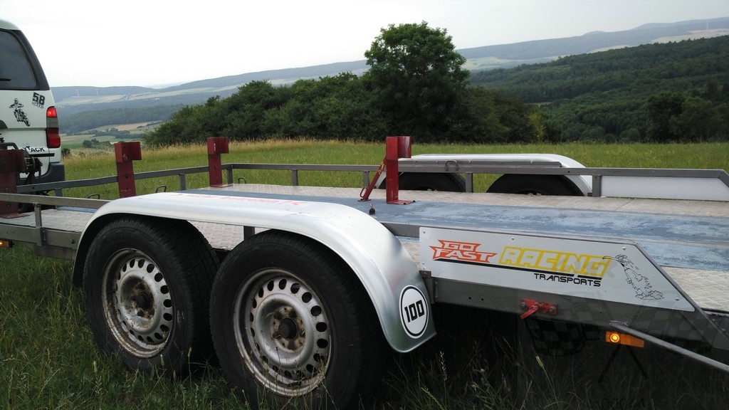

Jetzt ist das Projekt fertig ...
hier mein Buschtaxi mit cub-Anhänger (gepimpt)
Wie immer ist die Beschriftung natürlich geschmacksache, aber weil es Folie ist auch einfach wieder entfernbar!
Anhänger für 5 Motorräder oder ein Auto

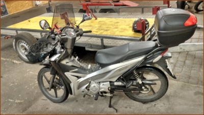

Im Transporter passt sehr gut noch eine Maschine rein und das Gepäck!

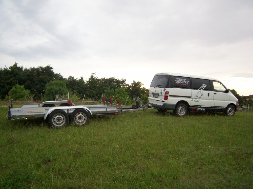

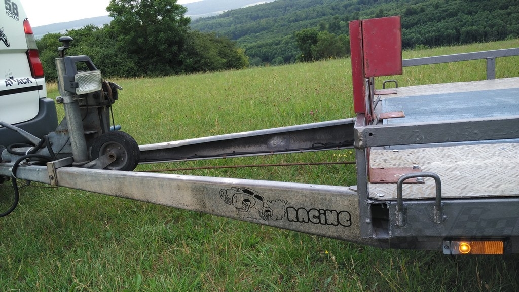

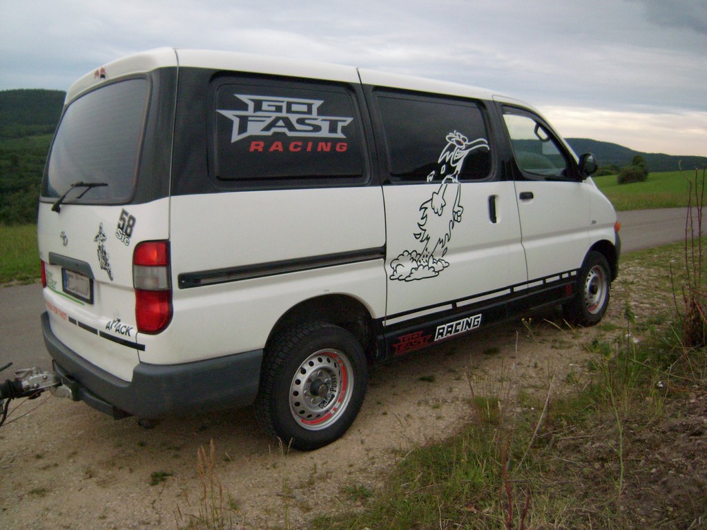

Der Anhänger ist natürlich passend zum Zugfahrzeug gestyled
