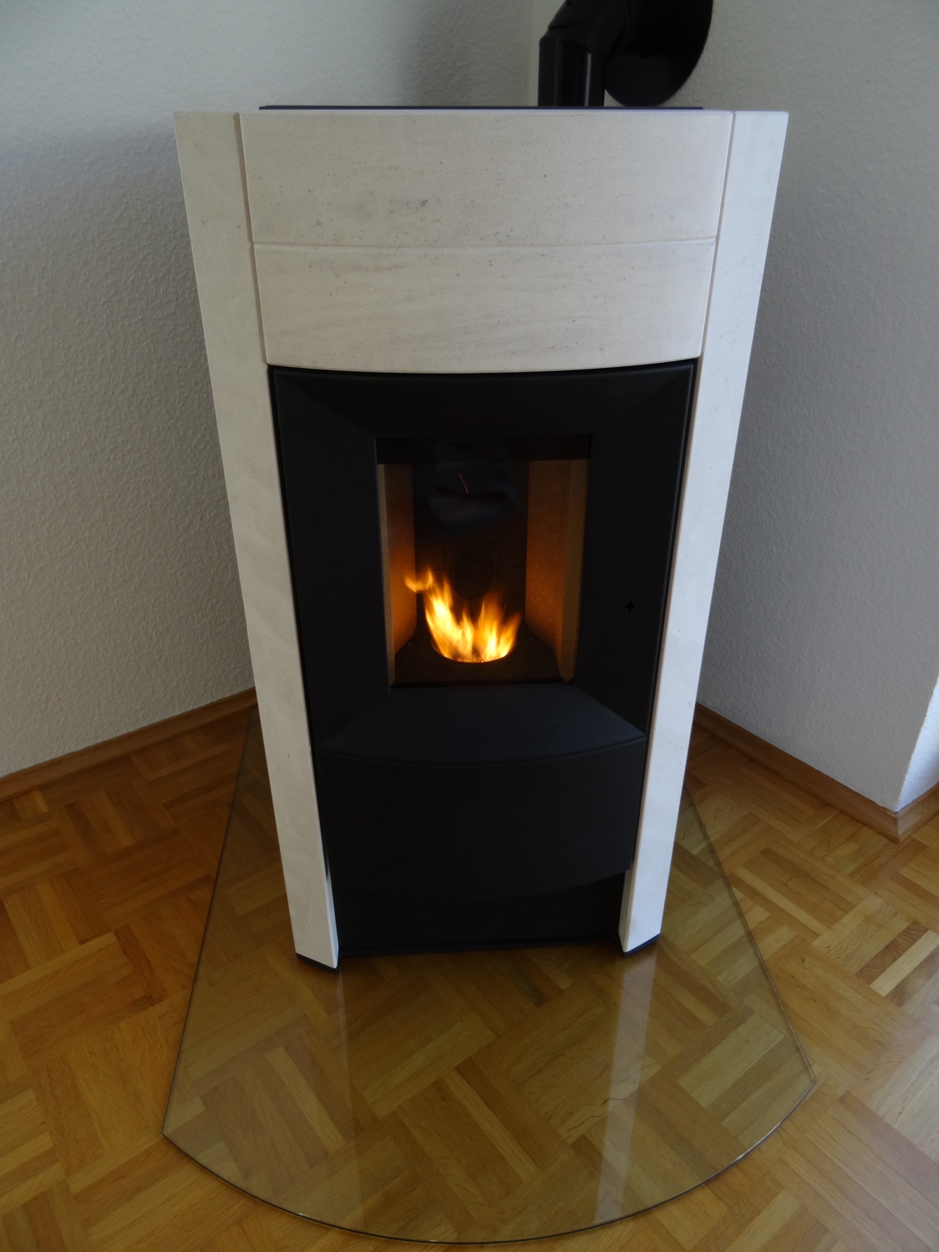

heizt hier jemand mit Pellets?
Seit Feb. 2017 steht bei mir im Wohn/Esszimmer (gut 60qm) ein RIKA Revo Pelletofen:
Nach der Innova die zweitbeste Anschaffung meines Lebens :P Mit Raumthermostat, Anbindung ans Heimnetz und damit von unterwegs via Internet oder Smartphone steuer- und überwachbar. Läuft bis auf die wenigen Monate im Sommer quasi jeden Tag und entlastet dadurch meine Ölheizung deutlich.
Komme abends von der Arbeit und das Wohnzimmer ist bereits muckelig warm, 23 bis 25 Grad ist jetzt meine Wohlfühltemperatur. Pellets gibt es aus dem Nachbarort, da steht ein großes Werk (nrw-pellets in Erndtebrück) und damit heize ich mit nachhaltiger Energie aus unserer Region. Ein gutes Gefühl... :sonne:
