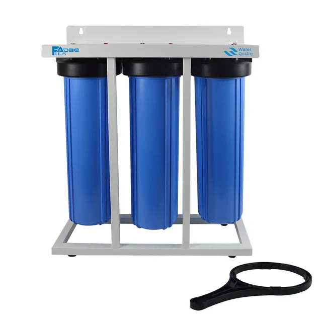

Als Filter habe ich mir sowas vorgestellt:
Big Blue
3 Stück in Serie mit je verschienden Filter Kartuschen. Heute war ich im HW Store und habe mich wieder mal etwas damit beschäftigt. Ich denke gut wäre ein Sedimentfilter, ein Aktivekohlefilter und da hat es noch so einen "Coconut Filter" gehabt. Der soll gut sein gegen Bakterien (Gerüche) usw.
Weiss jemand was für eine Durchflussmenge (Liter/Minute) solch ein Filter hat. Weder der Verkäufer im Shop konnte es mir sagen als auch auf der Verpackung stand nichts dergleichen. Nur wegen dem maxmalen Druck. Aber der interessiert mich nicht weil ich beim Einlass, da wo ich das Wasser filter will, ja so gut wie keinen Wasserdruck haben. Das fliesst ja nur von den Dachflächen, bzw. vom oberen Tank. Druck baue ich erst nach dem 2 Tank auf. Dann wenn das Wasser ins Haus rauf muss.
