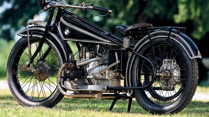

auch die seit 30 Jahren bewährten BMW-Boxermotoren, der erste Renneinsatz zweier R32,
nicht von Jayne, war ja bereits am 16. September 1923 beim Hindelang-Oberjoch Bergrennen...
Meilenstein der Motorradgeschichte BMW R32 mit satten 8,5 PS
