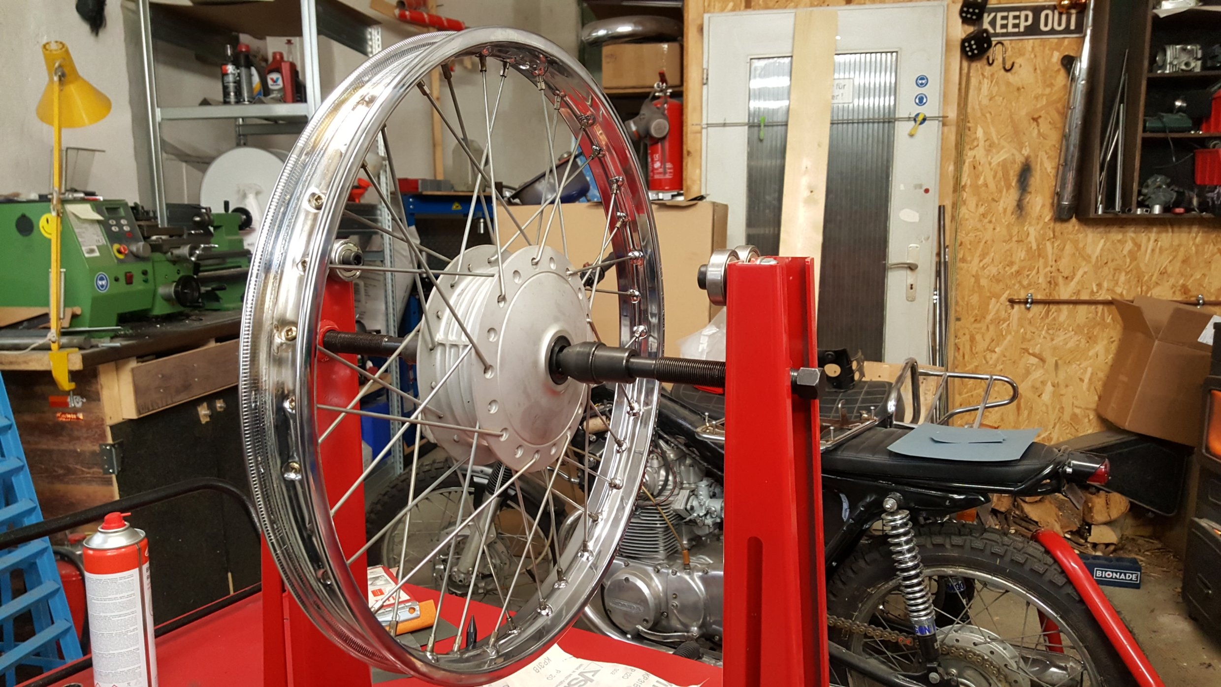

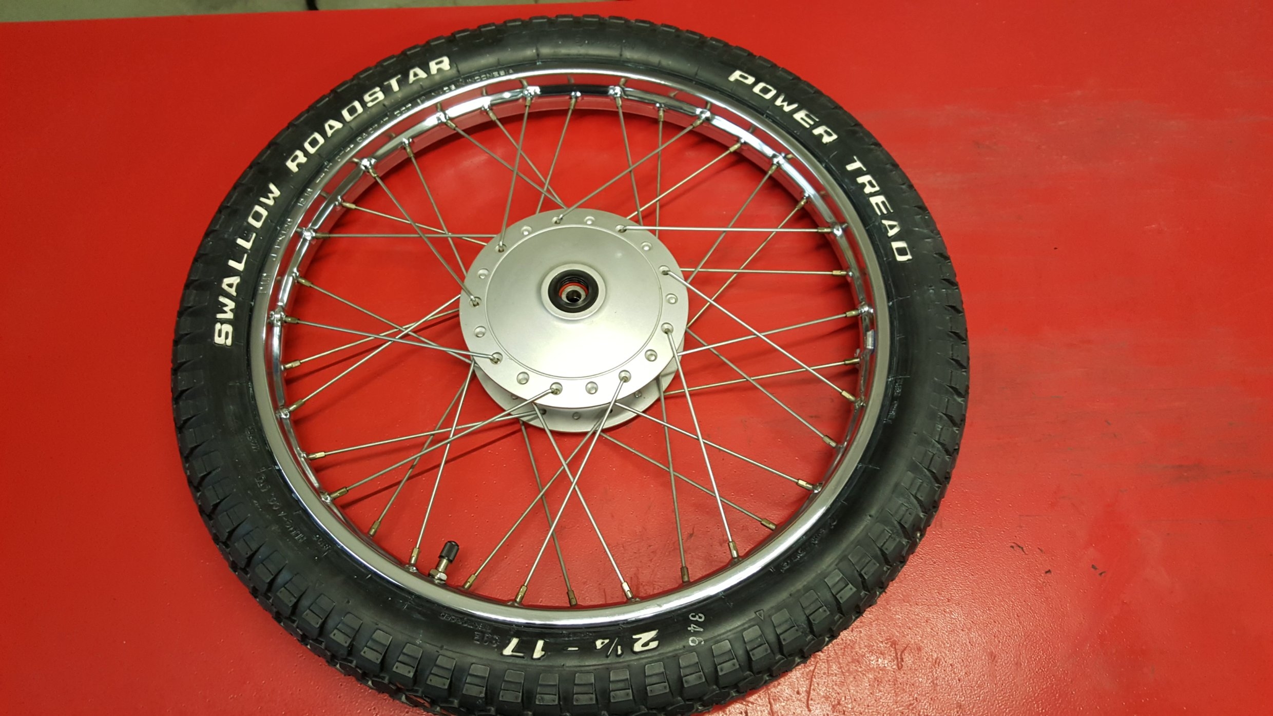

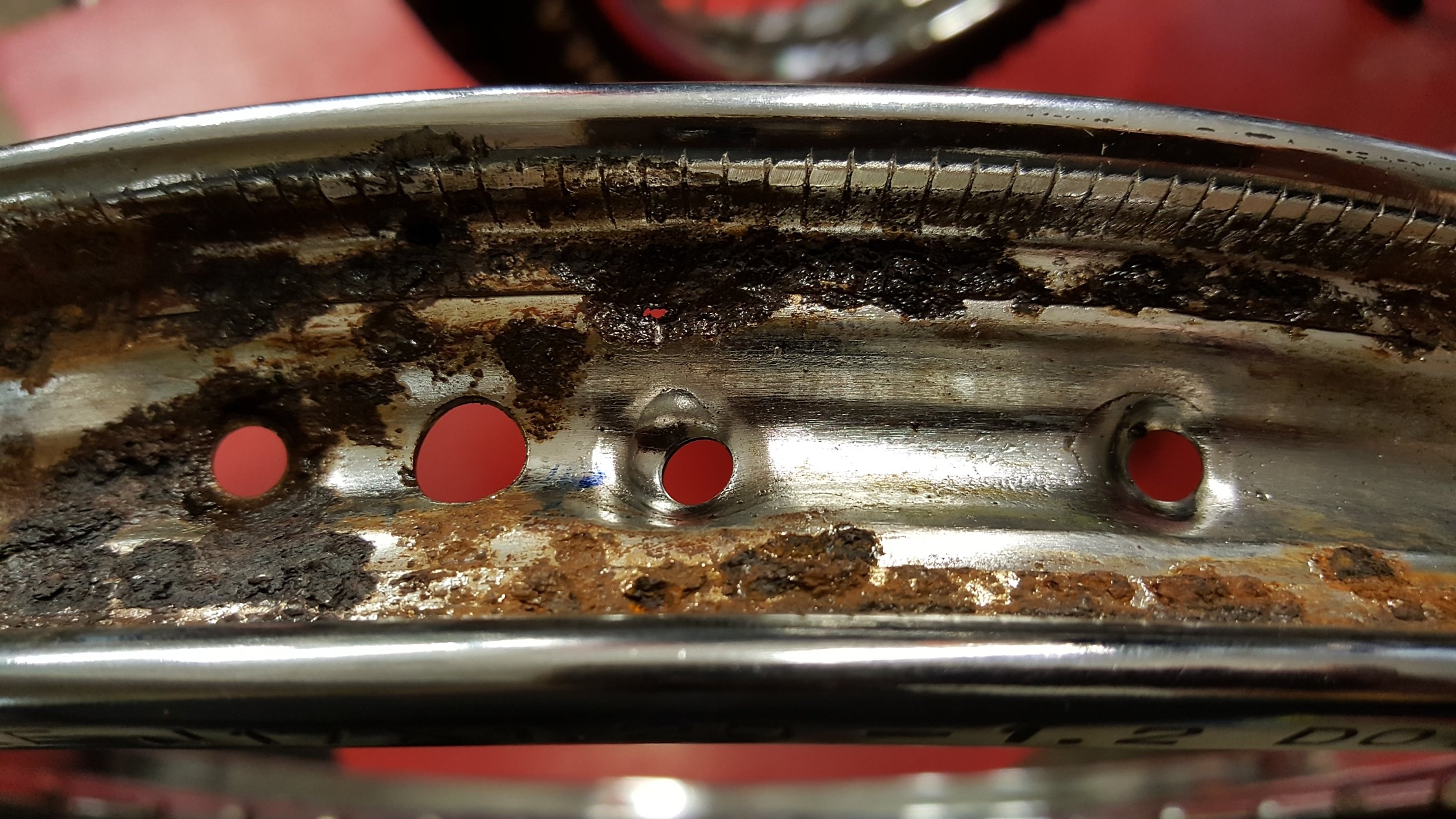

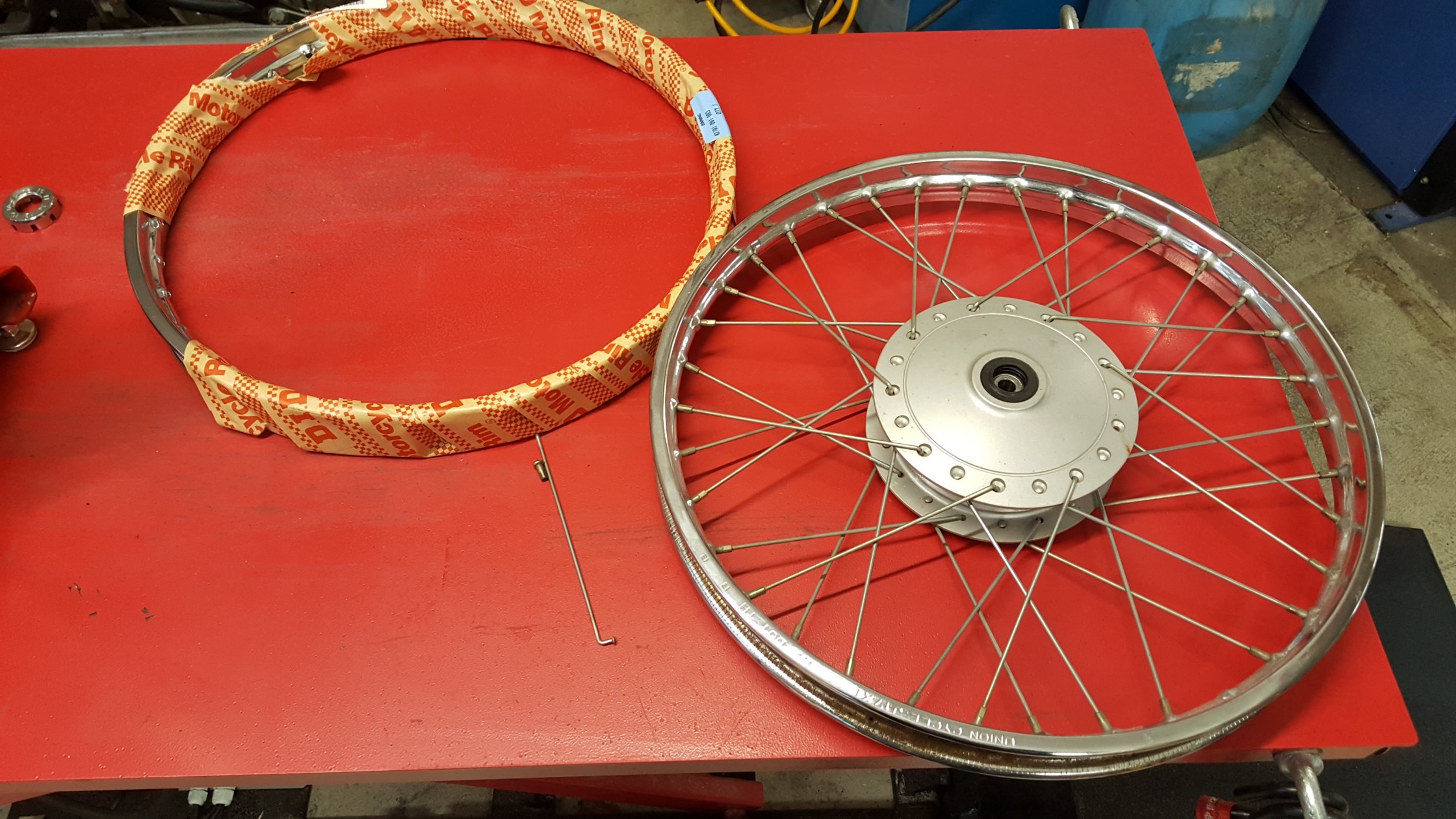

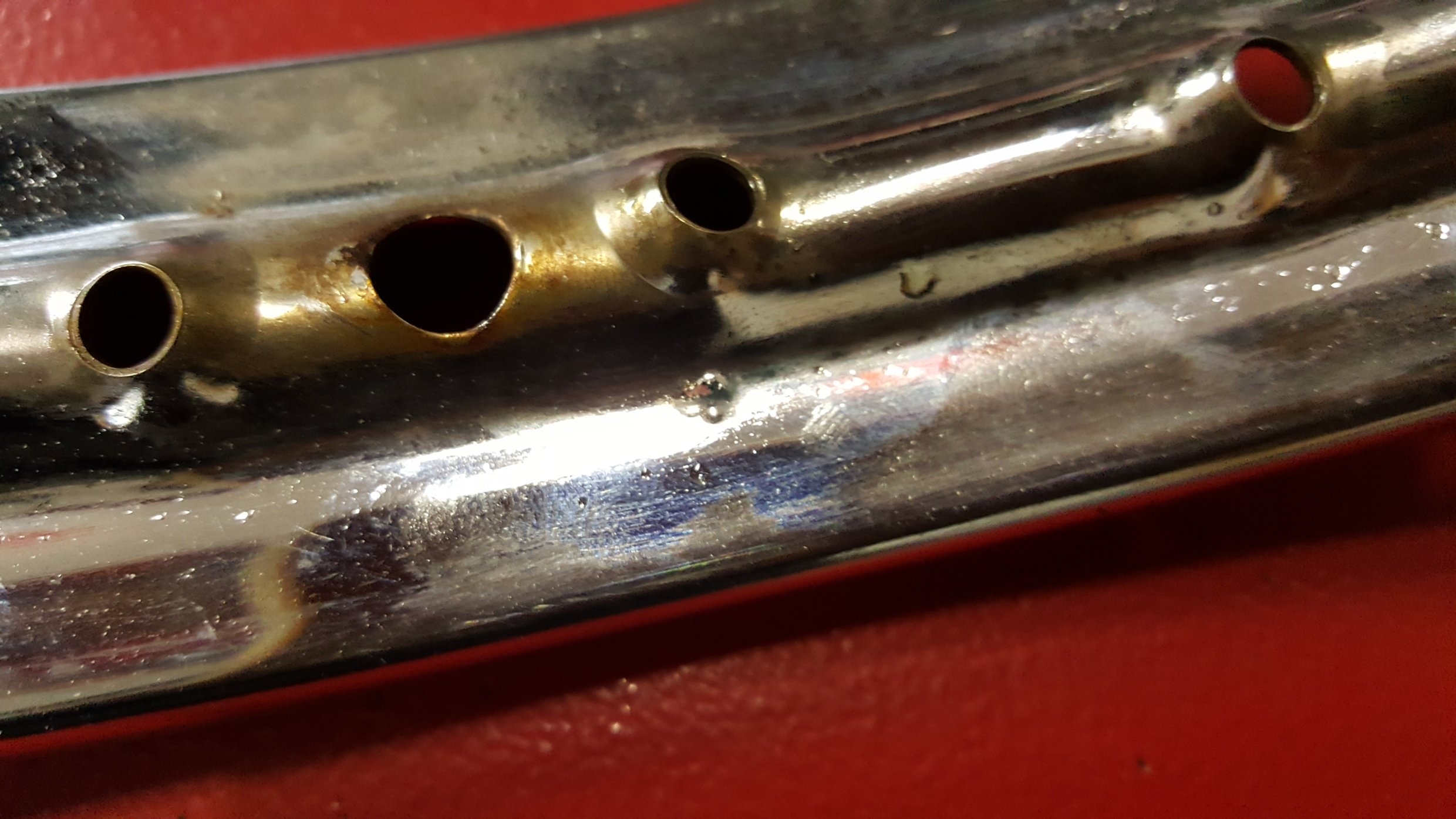

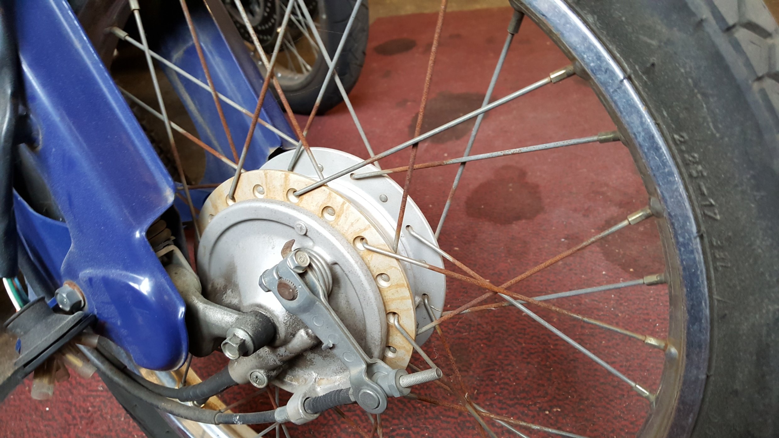

Hier gehts leider kaum voran, mal wieder Vater werden und der normale Werkstattalltag lassen mich kaum am CUB-Projekt weitermachen.
Diese Woche hatte ich dennoch ein bisschen Zeit und habe mich um die Vorderradfrage gekümmert.
Das verbaute Rad samt Nabe ist nicht mehr schön und wird dem restlichen Aufwand leider nicht gerecht, deswegen muss es weichen.
In meinem Lager hab ich noch ein hübsches Rad mit neuwertigen Speichen und schöner Nabe. Leider ist diese Felge an einer Stelle durchgerostet...
Also gibts einen neuen DID Felgenring von Honda und der wird dann mit der vorhandenen Nabe samt Speichen montiert. Normalerweise nehme ich bei so etwas dann neue Speichen und Nippel, aber die vorhandenen Teile sind in top Zustand. Warum also verschwenden?
Um alles komplett zu machen, erhält das Vorderrad noch neue Radlager, Felgenband, Schlauch und den passenden Schwalbe Vorderreifen. Das Teil wurde natürlich ausgewuchtet und wartet jetzt auf den weiteren Einsatz.
Mehr hab ich aktuell leider nicht zu bieten, deswegen ganz viele Vorderradbilder
Gruß Stefan

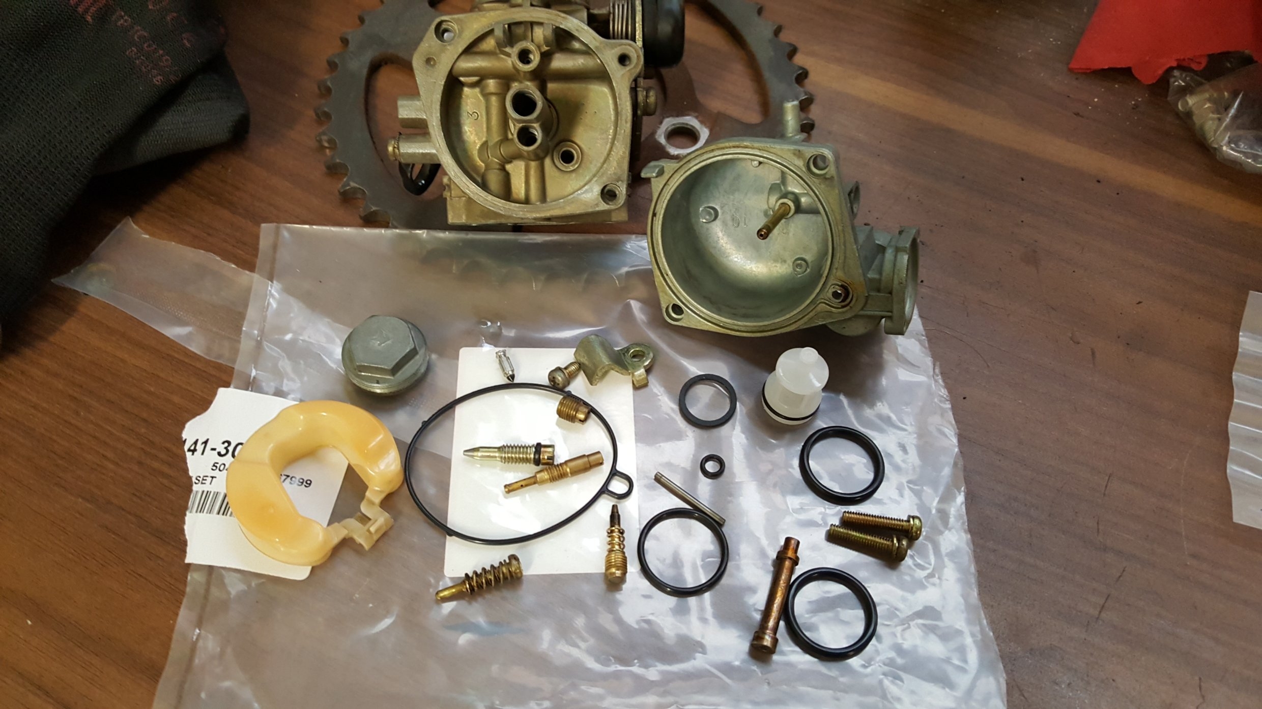

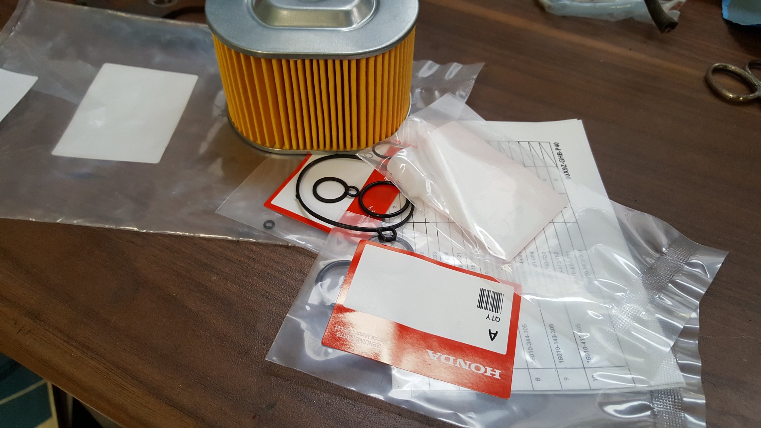

Weiter gehts
Luftfilterkasten ist gereinigt und mit neuem Filter bestückt. Der Vergaser war im Ultraschallbad und wurde komplett mit neuen Dichtungen, O-Ringen und Filter wieder zusammengesetzt. Der Ansaugkrümmer hat natürlich auch neue O-Ringe erhalten.
Den Lack am Tank hab ich auf der Oberseite etwas ausgebessert und ihn mit neuen neoprenumantelten Kraftstoffleitungen an seiner Dienststelle verschraubt.
Natürlich ist es immer schön einen neu aufgebauten Motor zu starten, also hab ich noch schnell einen Auspuff montiert und die Rakete gestartet.
Was soll ich sagen, läuft wie ein neuer Motor
