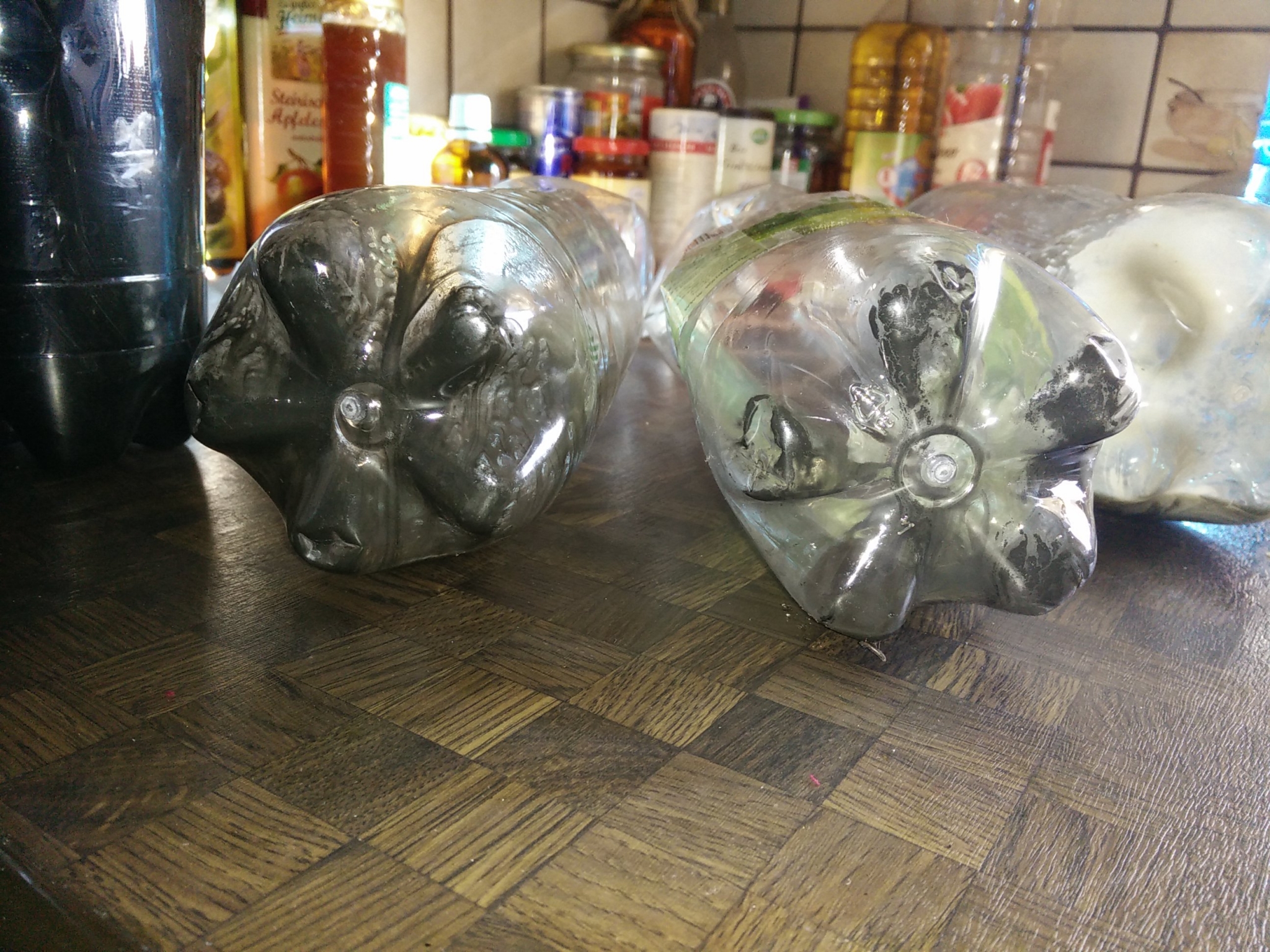

ppps: 2. Ölwechsel, im Bodensatz (der Plastikflasche) viiieeel nichteiserner Abrieb.

bei grad mal 400 km nehme ich mineralisches 20W-50.
Einmaliger Kaltstart pro Tag per Kicker.
In 2017 nehme ich gern ein 7100er, aber jetzt wird gerubbelt, geschliffen und gerieben,
wie der sandige Abrieb deutlich zeigt!

Das 20er Öl ist bei den aktuellen Außentempertauren natürlich nicht das gelbe vom Ei, da wäre ein 10W-50 oder 10W-40 besser geeignet.
Du kannst bei betriebwarmen Motor die Kupplungseinstellung überprüfen/berichtigen um die Schaltbarkeit zu optimieren, aber gib dem Motor einfach noch einige Zeit bis alles schon eingefahren ist.
Dein Lichtschalter rechts am Lenker schaltet übrigens auch dein Rücklicht an und aus, also immer schön anlassen.
