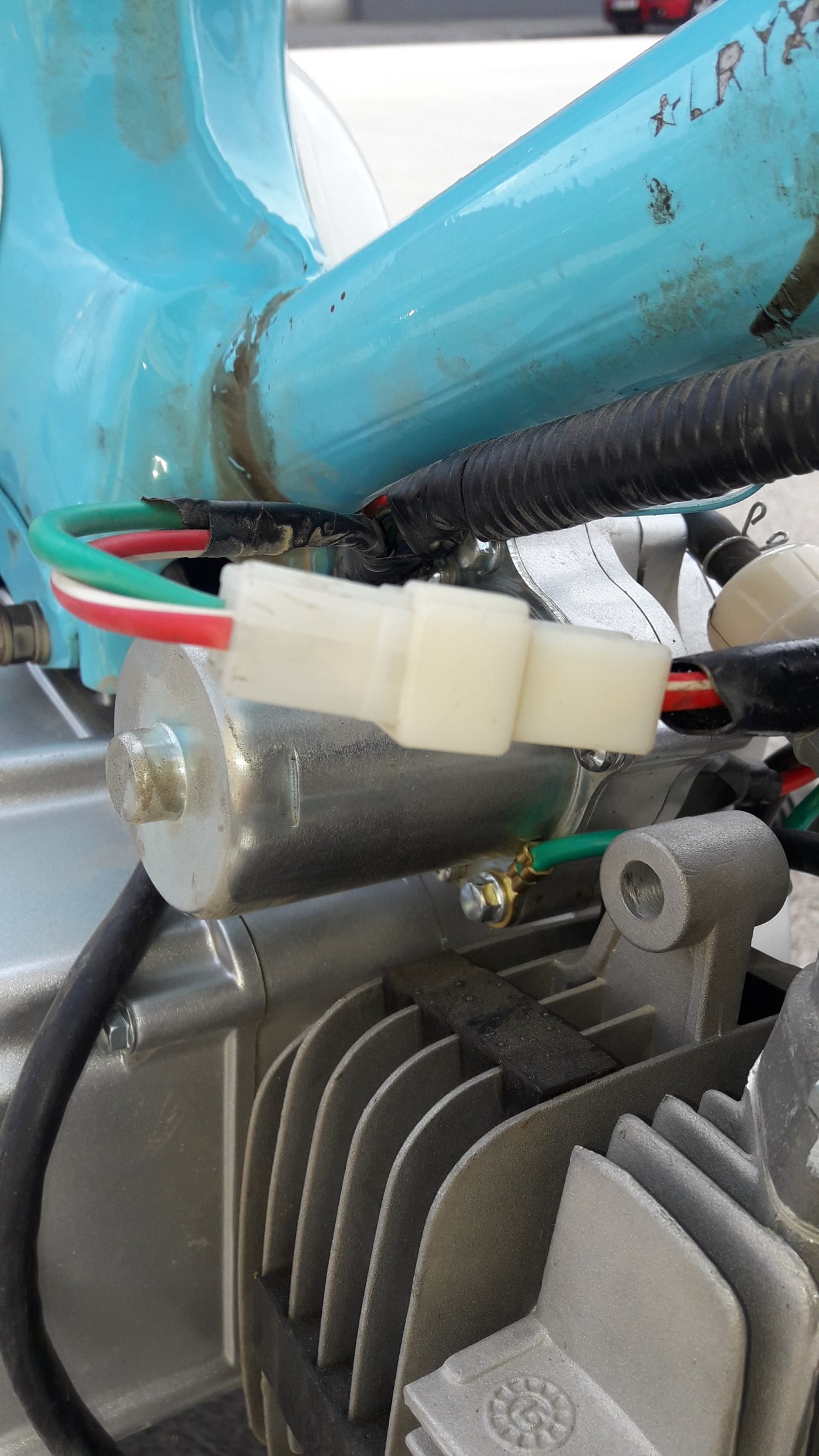

Babyblue # 11.276 km
1. vo. Teil des Schalthebel verbogen,
2. Sarter hat strichförmiges Cut,
3. vo. Kotflügel beidseitig abgerissen,
4. li. Fussrast verbogen, steht am Motor an,
5. Leerlauf Lampe brennt nicht mehr.
6. li. Armatur am Lenker ist locker..
Eine zeitlang glaubte ich, dass das Vorderrad verdreht aufgehängt ist. Das könnte Einbildung oder auch der Seitenwind gewesen sein.
Wie ging dieses CUT?

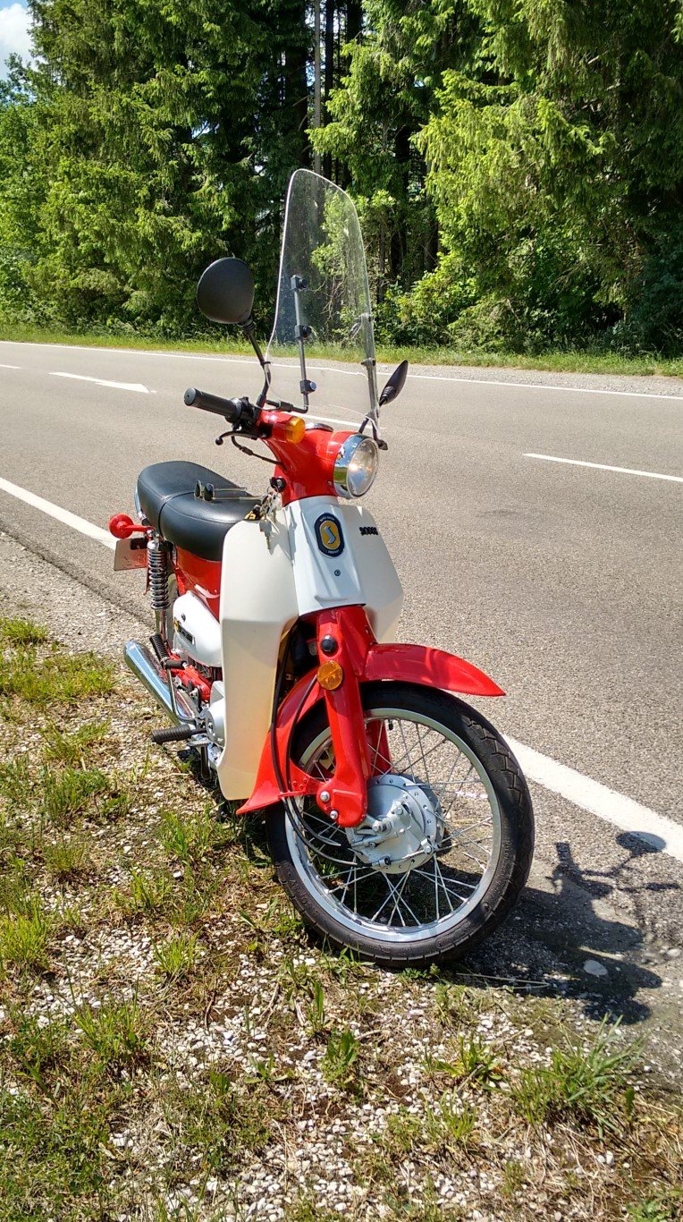

Gute Besserung für dein Schienbein. Zum Glück ist nicht mehr passiert :prost2: .
Das abgerissene Schutzblech lässt sich mit Alu oder Kunststoffplatte unterlegen und verschrauben reparieren. Vielleicht habe ich ein Bild von meiner abgerissenen Schutzblech Reparatur. Mir ist damals die Tachowelle in die Speichen gekommen.
Beiträge: 8753
Re: Jetzt hat es mich auch erwischt...
hier habe ich zwei Bilder gefunden, wo du das mit Nieten und unterlegter Aluplatte repariert wurde. Es hat einwandfrei gehalten.
Man erkennet es, wenn du es vergrößerst.
