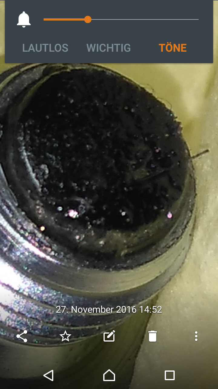

ich hatte gutes Wetter zum Einfahren. DANN, bei 1.000 km, kommt MOTUL 7100!
Na gut, was war?
Ich hatte bei 00.481 getankt und wollte Leerfahren. 131 km sind aber erst ca. 2,5 Liter.
Vielleicht Morgen!
Öl abgelassen, nach 220 km fast nix am Magneten (3 Späne wie feine Haare) und fast kein anderer Abrieb sichtbar.
Startfreudig! Schaltfreudig, aber nicht IMMER!
3.672.000 Kurbelwellenumdrehungen sind geschafft. Eher 4 Mio.
ps: Am Tacho gibt es keine Gangbereiche angezeigt.
1. bis 20
2. bis 40
3. bis 80
bei mehr Drehzahl wird's dramatisch.

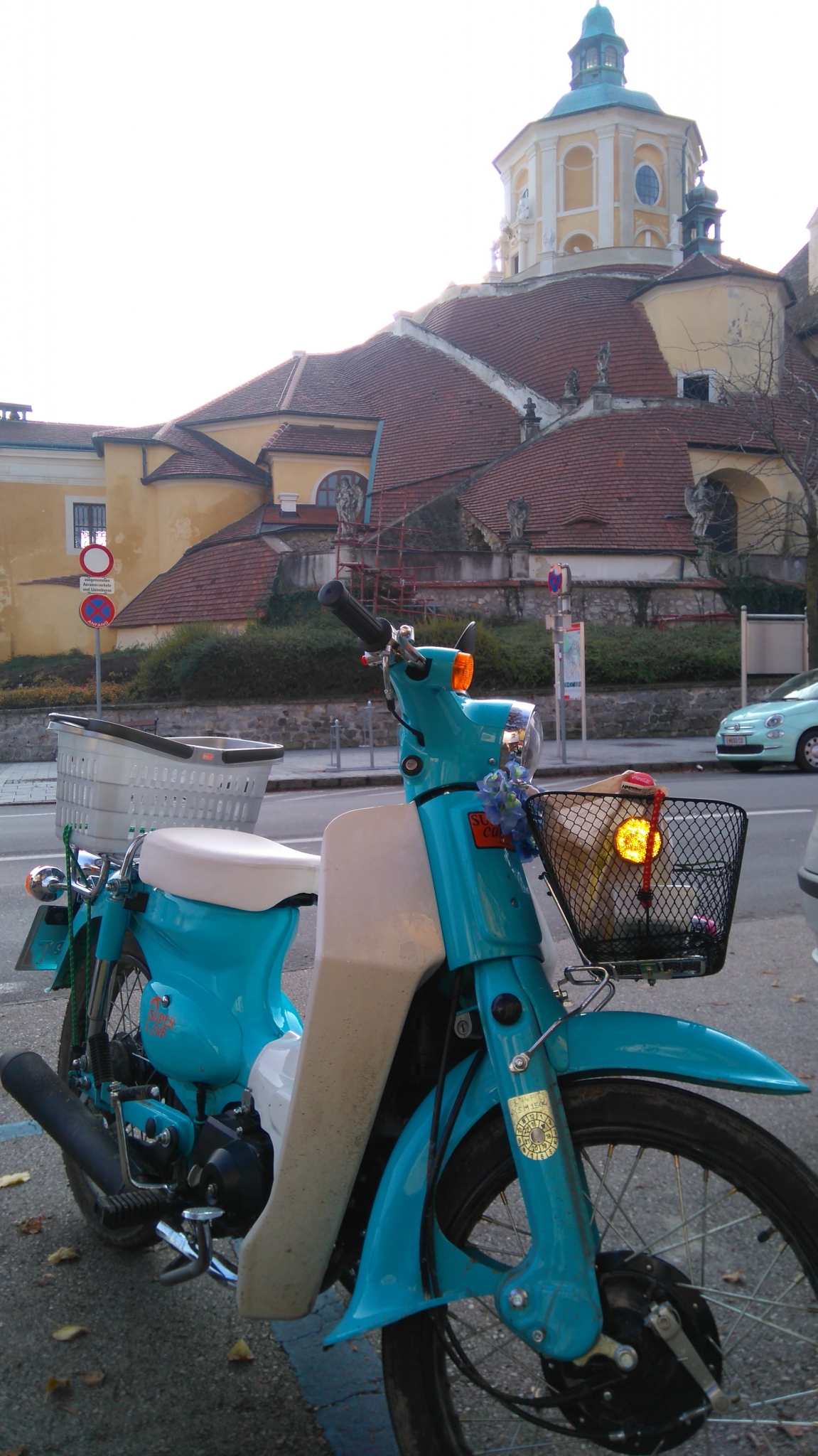

mein erstes Auto war ein 17m von 1958.
Nun, die Rettung hat mich ins schöne Hainburg/Donau gebracht.
"zu haineburg der schoenen sie blieben über nacht" singt das nibelungenlied irgendwo.
Lunge??? nix genaues weiss man.
jedenfalls ist die Super Cub gestern ca. 15km/h im 2. nur mjt Standgas gefahren
So long - werni883
