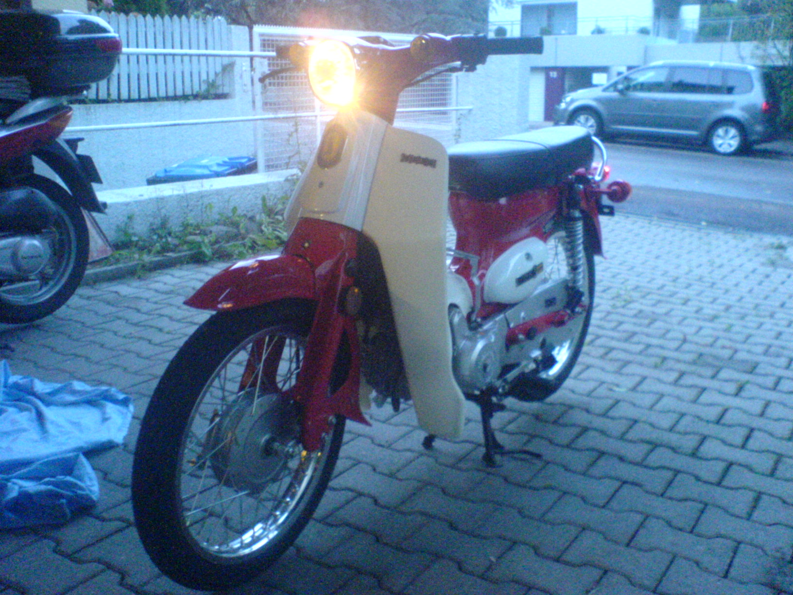

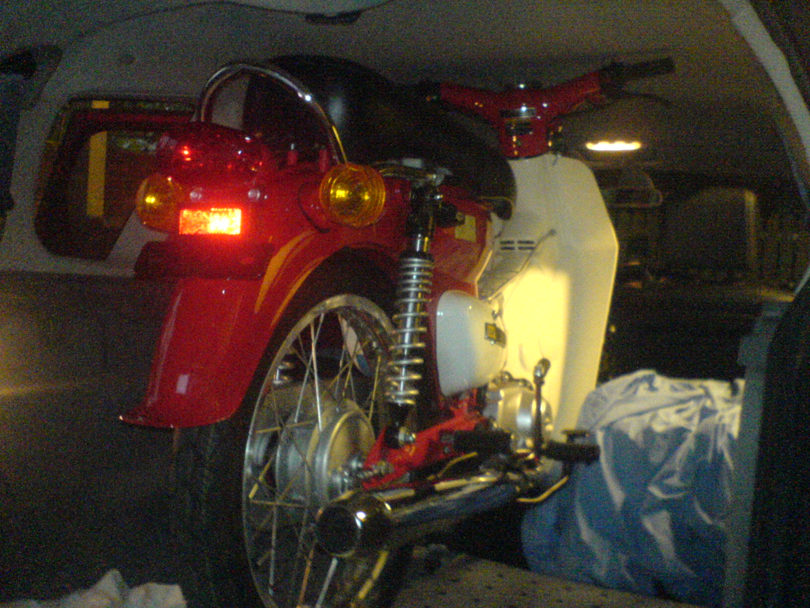

Beiträge: 8618
Re: Super Motor Company Super 120
Hätte ich bloß keine Super 120 gekauft!!
Grad aus dem Kofferraum geladen und gleich, ohne Nummerntafel, ein paar Runden durchs Wohngebiet gecruist. Ich musste mich dermaßen dazu zwingen, wieder nach Hause zu fahren und das Teilchen schweren Herzens draußen, unterm Carport, abzustellen. Wie gerne hätte ich es mit in die Wohnung genommen......hach.
Außerdem bekomme ich dieses dämliche Grinsen nicht mehr aus meinem Gesicht, das sich beim ersten Meter Super 120 fahren bei mir manifestiert hat. Vielleicht ist es ja morgen nach dem Aufstehen weg.
Die KZF Zulassungsstelle macht um 7:30 auf. Ratet mal, wer der Erste in der Schlange am Schalter ist. Vielleicht sollte ich gleich meinen Schlafsack nehmen und davor übernachten.
Bernd :D

Die hat aber doch gar keine Einzelsitze!
Brot für die Welt, Wurst für mich!
Beiträge: 8618
stimmt.
Das ist ne Custom 120. Extra für mich. ;)
