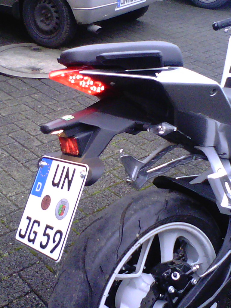

Bei der Kühlung werd Ich nichts verändern , ist mit Thermostatsteuerung . Aber Heute konnte Ich nicht länger an mich halten und habe ein wenig geschraubt . Da der Händler mir sagte dass Ich die Verlängerung vor dem Kennzeichenhalter entfernen kann , tat Ich es . Ebenso entfielen die Blechwinkel an den Rückwärtigen Blinkern . Bei dieser Aktion mussten schon einige Kunststoffteile demontiert werden , dabei stellte Ich fest dass die Blechmuttern aus einfachem Blech sind und sich schnell verformen und ohne Halt herunterfallen . Auch erhaschte Ich einen Blick unter die Tankverkleidung und liess mich erschaudern, denn mir wurde klar warum die erste Inspektion mit 250€ veranschlagt wird , bei dem was man alles abbauen muss . Habe dann noch die Fussrasten mit den vorbildlich beigefügten zu ändernden Teilen nach vorn verlegt und die Lenkerstellung optimiert . So können die nächsten trockenen Tage in angriff genommen werden .

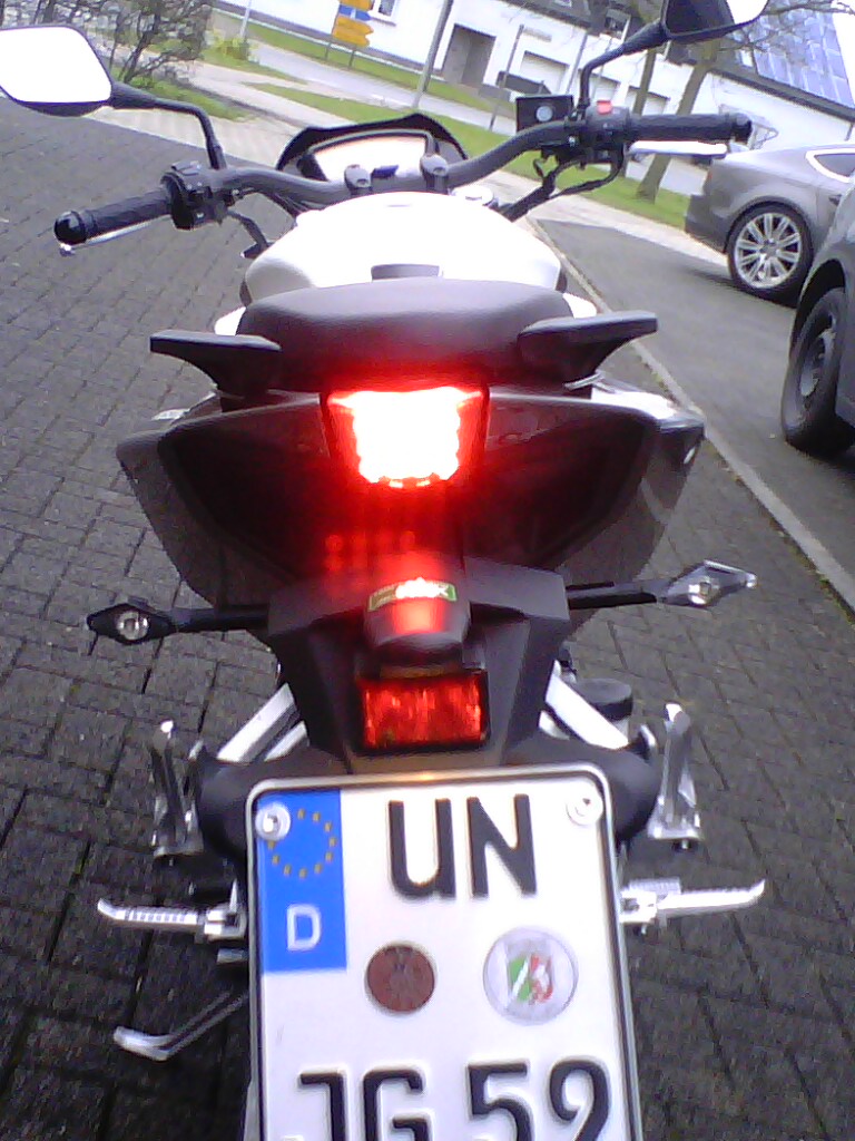

Meine GD250i wurde bereits am 3. Tag der Verlängerung des Hecks beraubt , dabei fiel der Entschluss die billigen Rollerblinker zu ersetzen ,was dann Heute geschah . Hatte auch schon einen kleineren Defekt , durch unsaubere Nacharbeit des Kühlmittelausgleichsbehälters verlor dieser am unteren Anschluss mit einer Federschlauchklemme Kühlmittel . Also Behälter abgebaut nachgearbeitet und gut wars . Mittlerweile kann Ich mir auch den Preis von 250€ für die Inspektion erklären , um an Luftfilter, Einspritzung oder Zylinderkopf zu gelangen muss man mal eben 6 Kunstoffteile welche den Tank verkleiden entfernen .Ansonsten bin Ich sehr zufrieden . Bei den momentanen Temperaturen und der zurückhaltung wärend des Einfahrens liegt der Verbrauch bei 3,4 L , wobei Ich später mit weniger rechne da sie noch nicht niedrigtourig bewegt wird .

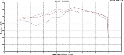

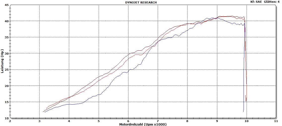

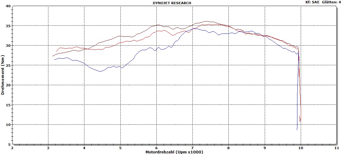

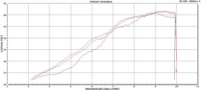

Passt zwar hier jetzt nicht ganz rein, aber bei meiner Duke gibts ein fettes update:
Die untere, blaue Kurve ist die Originalbstimmung; die rote mit Gemisch-Anpassung und offener Airbox; die schwarze mit Gemisch-Anpassung, offener Airbox und meinem MIVV GP.
Absoluter Hammer, ich hätte nicht gedacht, dass da so viel geht - bis zu 30% mehr Drehmoment und bis zu 40% mehr Leistung, dazu noch in dem Drehzahlbereich, in dem ich hauptsächlich unterwegs bin.... . Die Spitzenleistung steigt zwar nur um ca. 1 PS, aber das ist eh peanuts... .
Möglich macht das ein kleines "Wunderkästchen"... .
