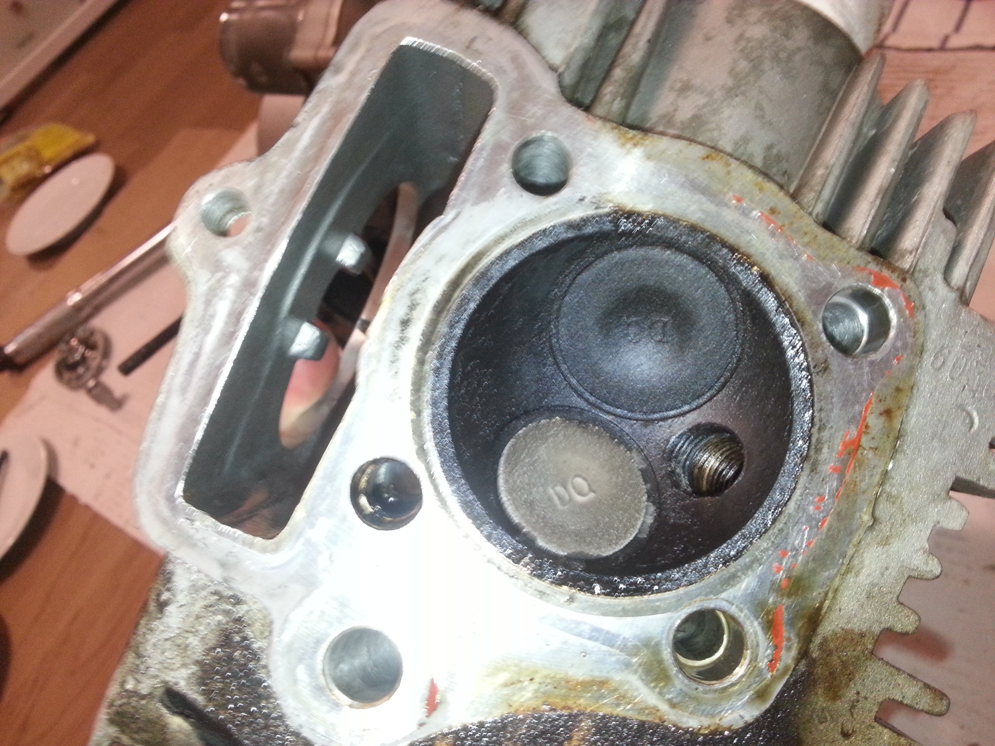

Was klappert ist noch dran, zu großes Ventilspielcist zwar nicht so schlimm wie zu kleines, aber die Honda Ingenieure haben sich ja was bei gedacht und das einstellen ist ein Paradebeispiel für Wartungsfreundlichkeit :up2:

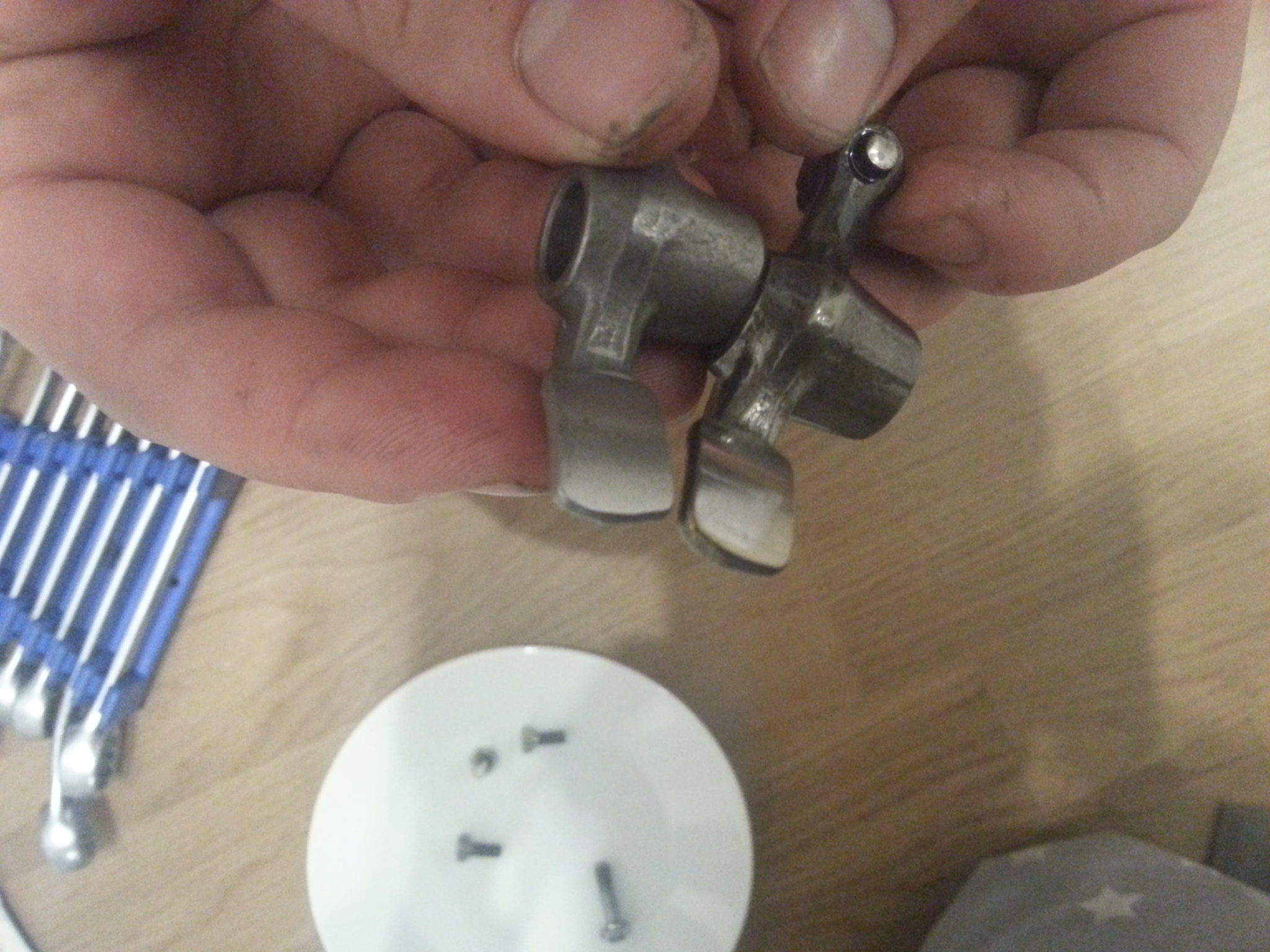

Zum Thema Kipphebel, ich habe letztens einen bebilderten Austausch gemacht, wird hochgeladen sobald ich zurück bin und wo wir beim Thema sind werde ich auch ein Motoren FAQ machen. Bspw. Hat der 125er Hisun Motor eine 17er Welle und einen Big Valve Head serienmäßig und die Kipphebel sind besser als beim 100er die sind hier nämlich nicht fürs Rasseln zuständig

PS Alex: kann ich schon von hier aus sehen das der Hsun Kipphebel im Eimer ist.
Ist halt leider kein Honda Rollenkipphebel...
Anyway, der hätte noch ein paar Tausend abkönnen...

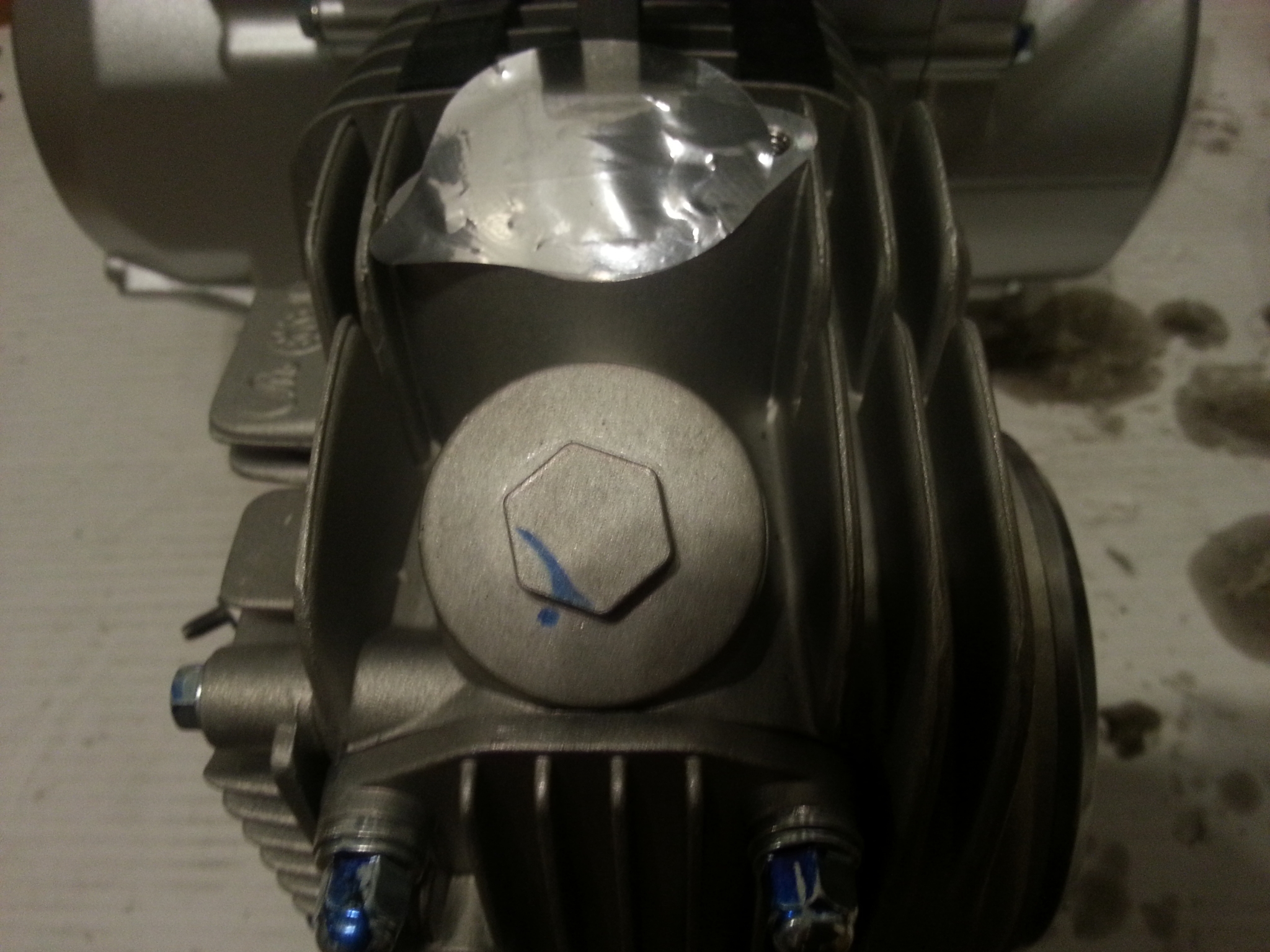

Ich hab es mit dem verglichen, was du damals nach Buchloe mitgebracht hast und der hier war überhaupt nicht wellig, die guten Fotos sind auf dem PC und die Kipphebel haben sich in der Form unterschieden und da ich nicht wusste ob das in Ordnung ist oder nicht und die alten komplett glatt waren sind die wieder reingewandert. Dafür brauche eine neue Steuerkette da ungleich gelängt, drum wird Sie wohl rasseln.
Übrigens witzig was Chinesen darunter verstehen, wenn es heisst, mach einen Klecks von dem blauen Zeug auf die Schraube :lol:
Ich werde wie gesagt die bebilderte Kipphebelaktion hochladen und ein kleiner Vergleich zwischen Hisun und Ersatzmotor.
