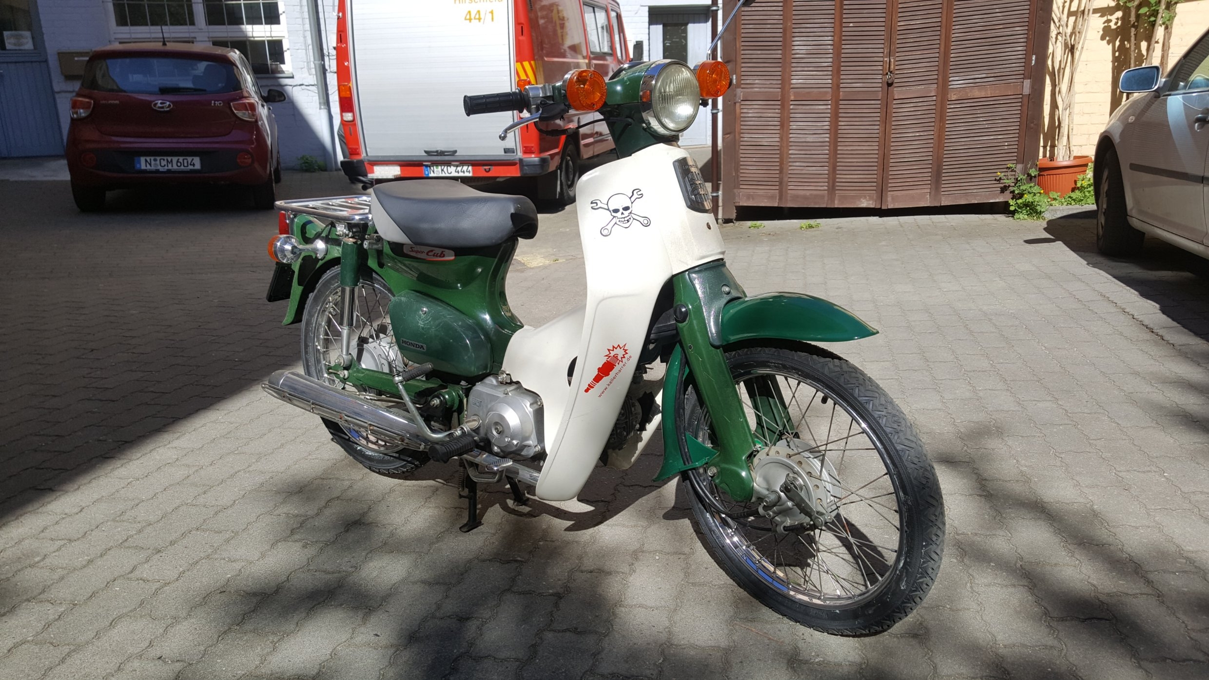

Re: Div. Honda 50ccm Super CUBs zu verkaufen (gebraucht)

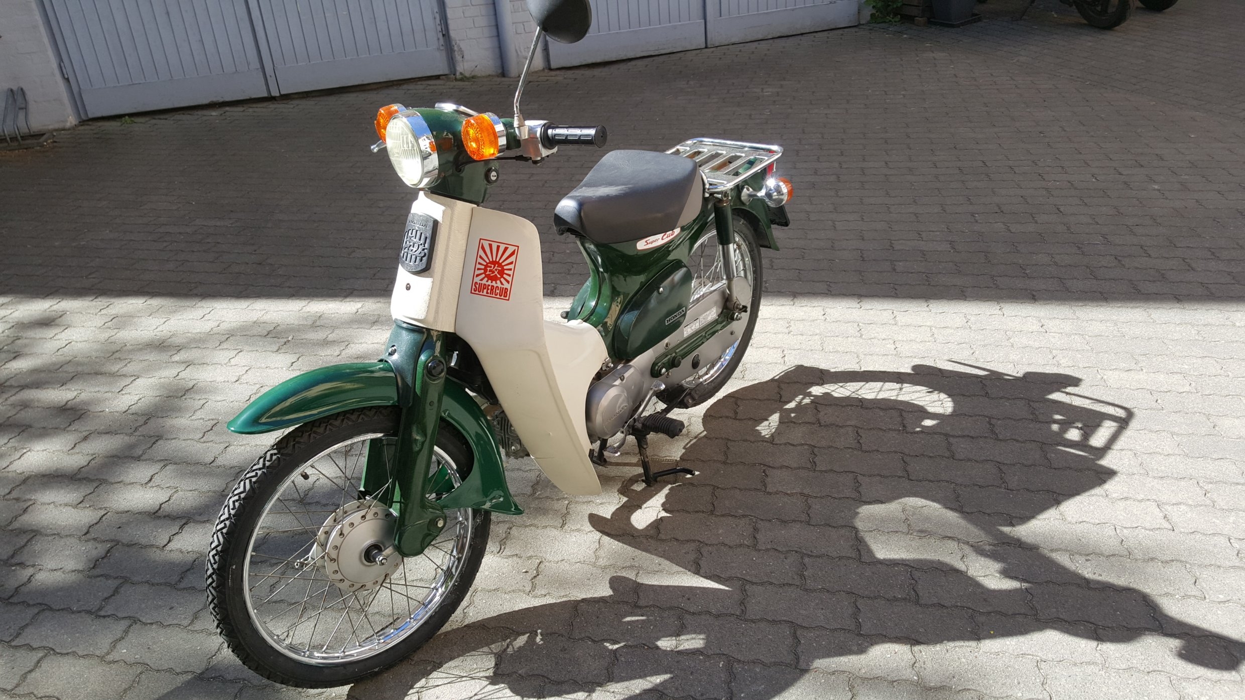

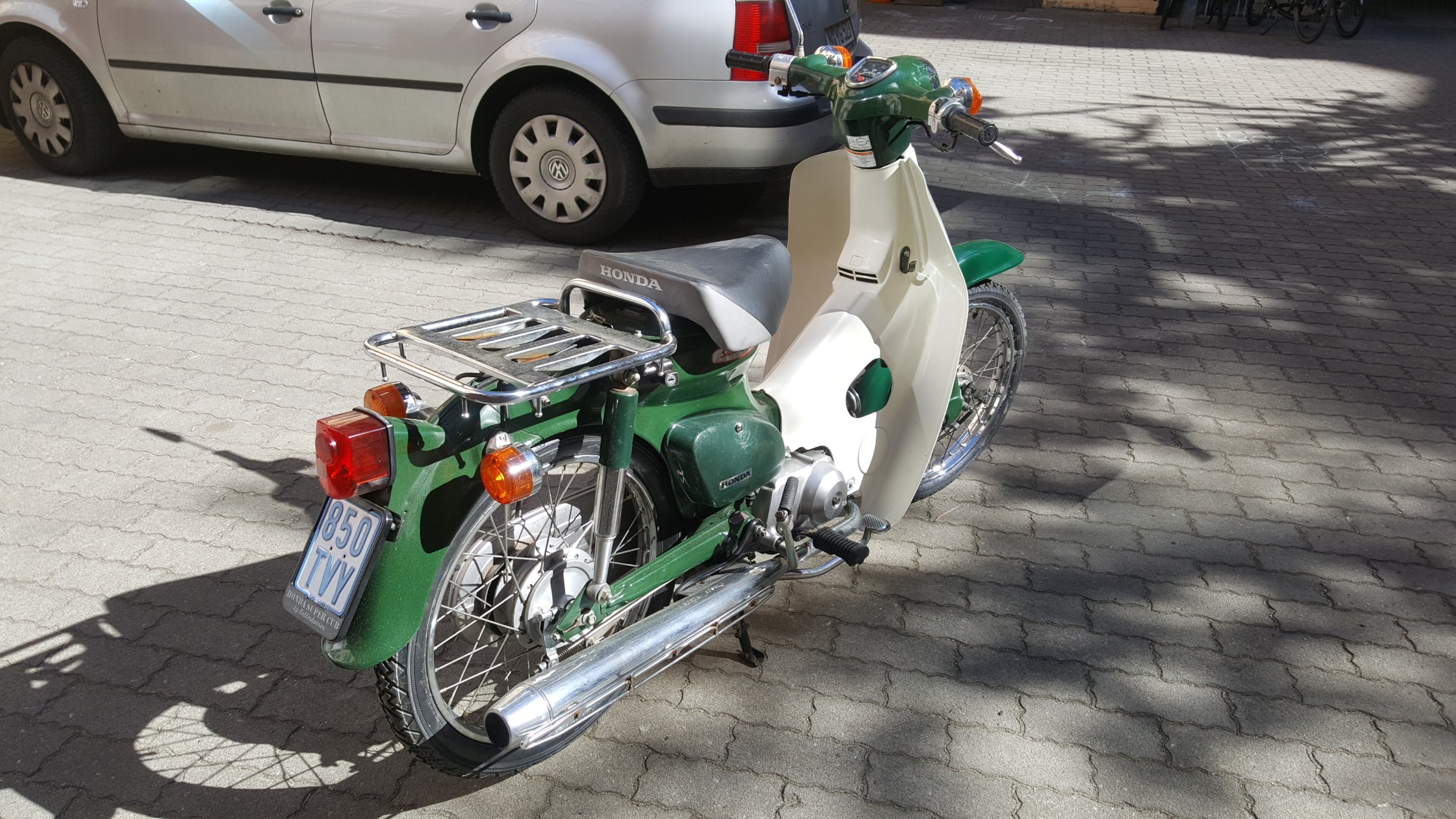

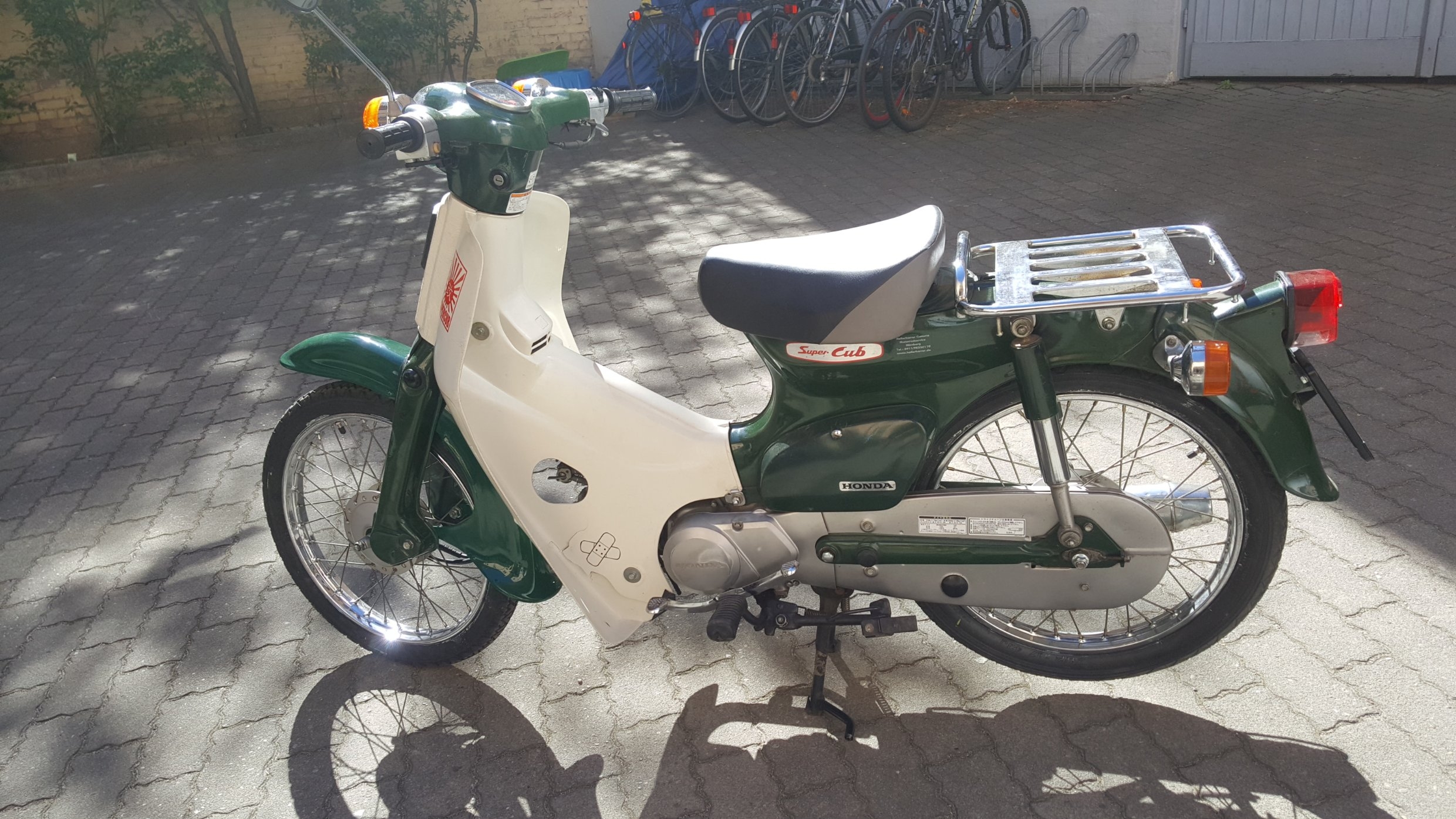

Es steht wieder eine japanische Super CUB 50 zum Verkauf.
Wie ansonsten auch, technisch überholt ansonsten naturbelassen.
Baujahr 2001, 50km/h Papiere (läuft 50-55km/h), Tachostand 14782km
Ein Ausschnitt, was so gemacht wurde:
• Ölwechsel + Mathy M
• Ventile eingestellt
• Kupplung erneuert EBC verstärkt
• Zentrifuge gereinigt
• Power Plug Ölablassschraube
• Batterie Yuasa
• Reifen vorne u. hinten Vee Rubber
• Schläuche und Felgenbänder vorne und hinten Vee Rubber
• Vergaser im Ultraschallbad gereinigt
• Rahmen und Heck mit Wachs konserviert
• Kraftstoffleitungen neoprenummantelt
• Zündkerze und Zündkerzenstecker NGK
• Lenkkopflager
• Radlager vorne
• Kettensatz komplett RK und JT
• Bremsbeläge vorne und hinten EBC
• Luftfilter Honda
• Neue deutsche Betriebserlaubnis
• U.s.w.
Ich bin die CUB selbst knapp 100km zum Test gefahren, sie ist ohne Einschränkungen voll alltagstauglich und zuverlässig.
Wie immer, wer zuerst kommt mahlt zuerst. Es wird keine Reservierung geben. Ein Versand ist möglich.
Festpreis 2100,00€
Kontakt nur über info@kellerharrer.de oder Telefon 0911/92350170, keine PN übers Forum
Gruß Stefan

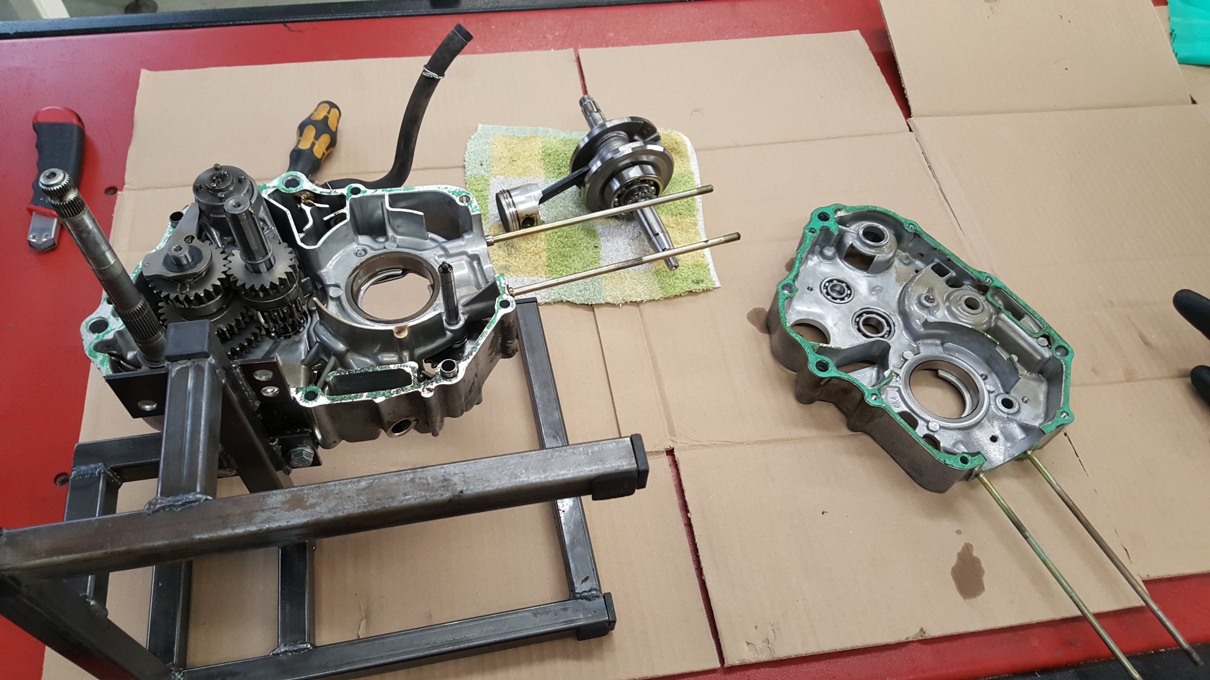

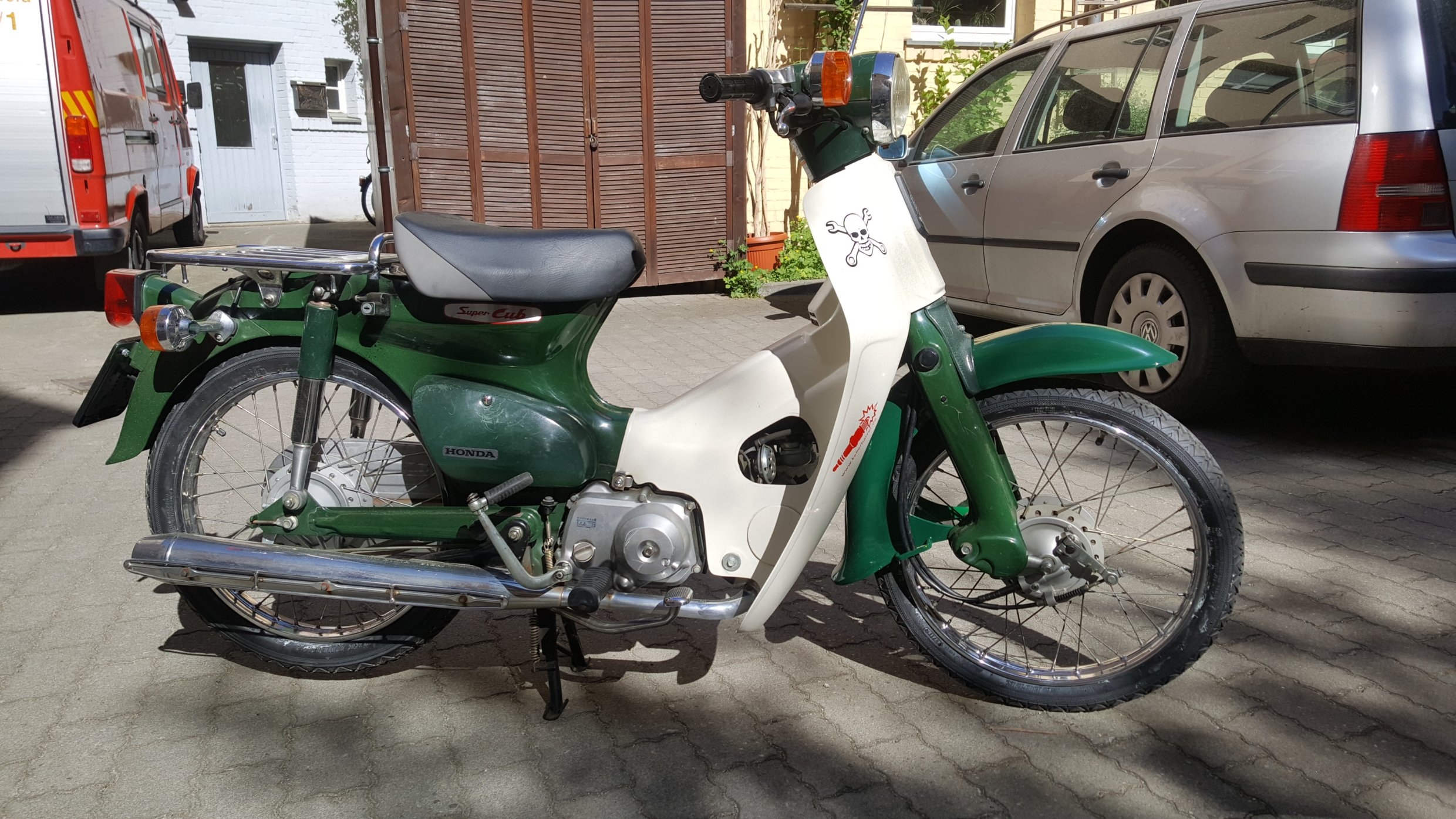

Servus zusammen,
Ein neues Projekt auf Basis einer japanischen C50 entsteht in den nächsten Wochen und Monaten und ich werde euch mit Bildern und Texten ein bisschen daran teilhaben lassen.
Was am Ende dabei herauskommt, wird noch nicht verraten.
Die fertige CUB wird dann voraussichtlich im September/Oktober zum Verkauf stehen, selbstverständlich mit deutschen Papieren.
Aktuell wird das Herzstück zerlegt, überprüft und mit allen nötigen Neuteilen frisch aufgebaut.
Gruß Stefan

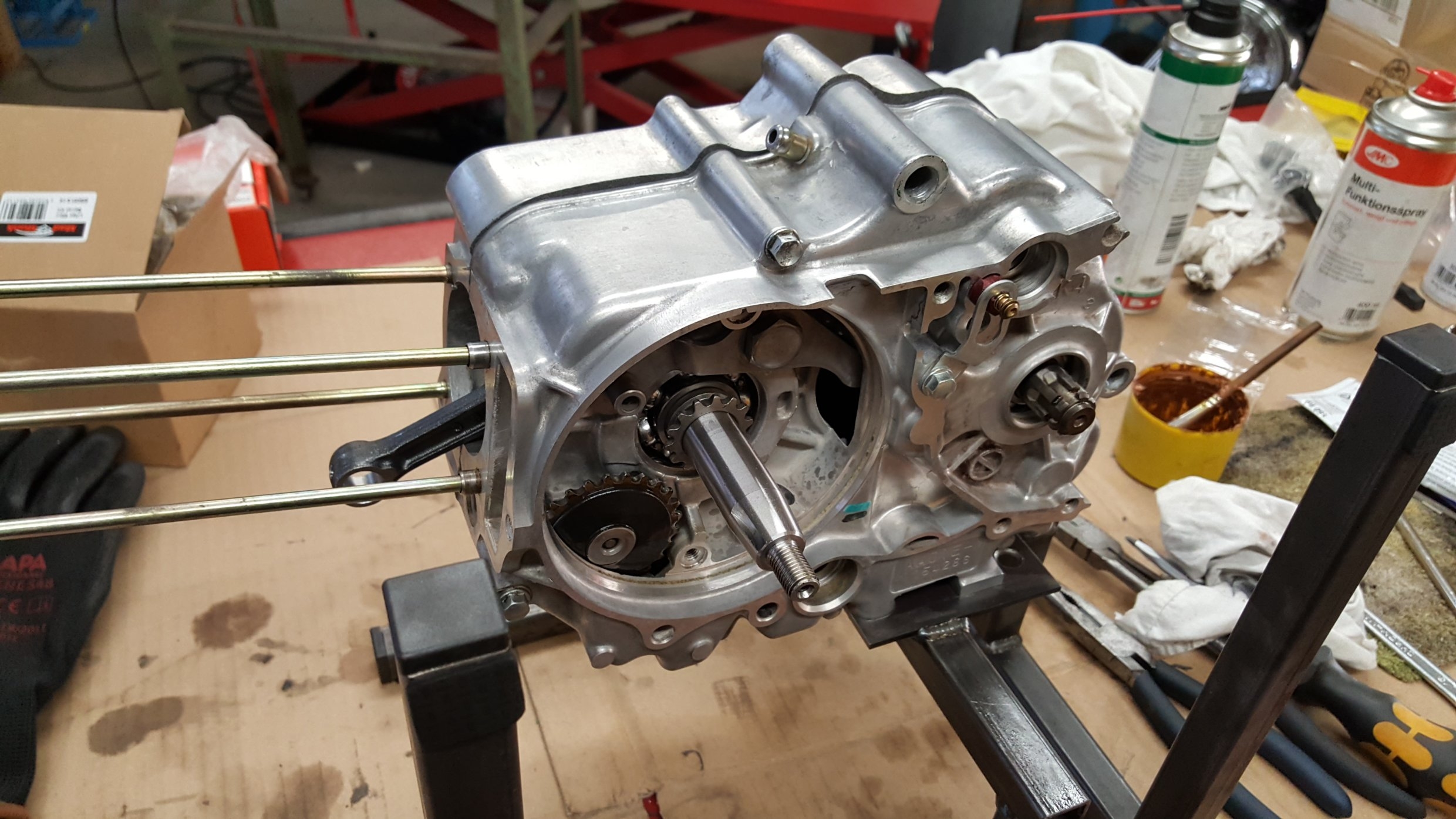

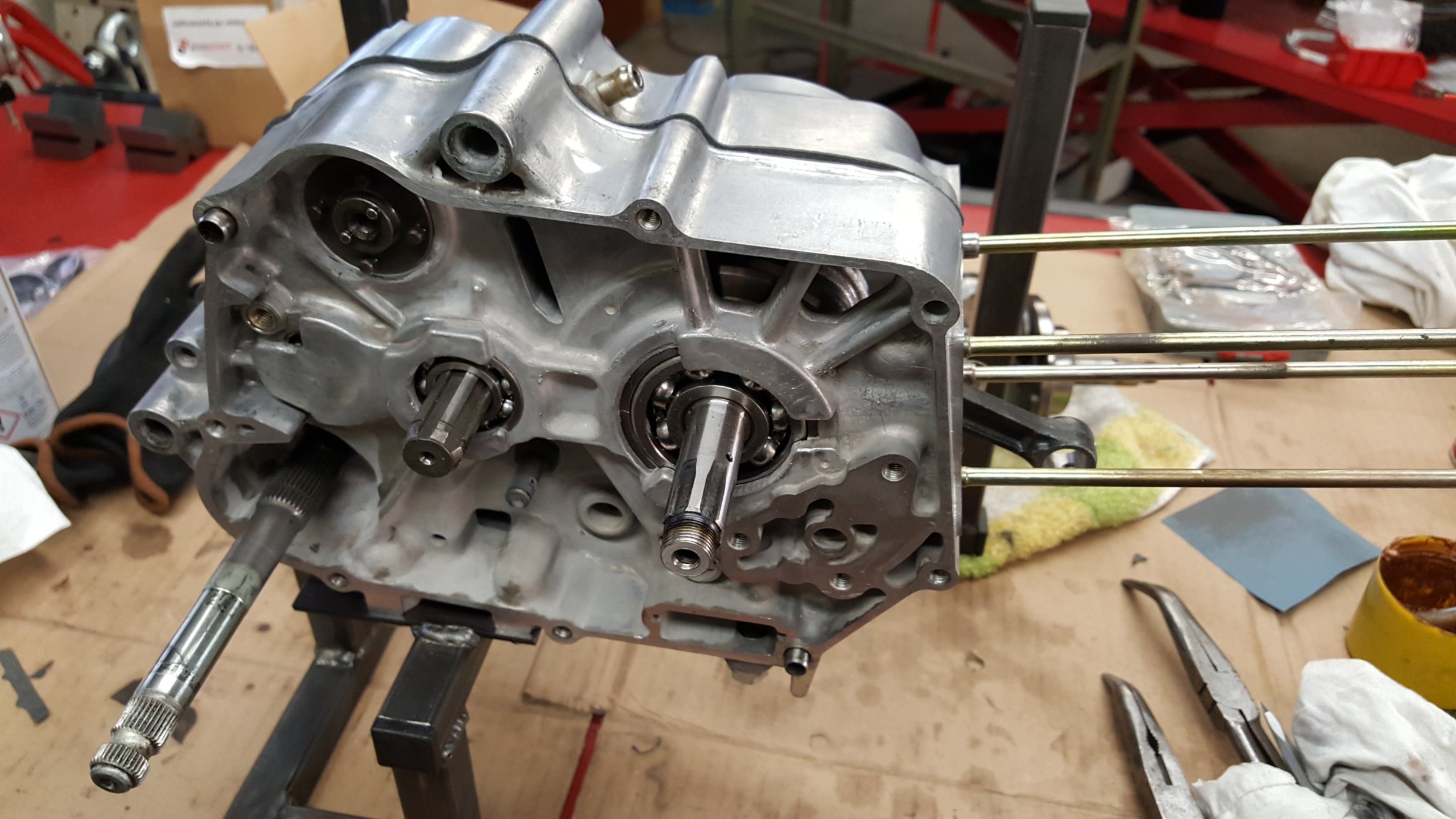

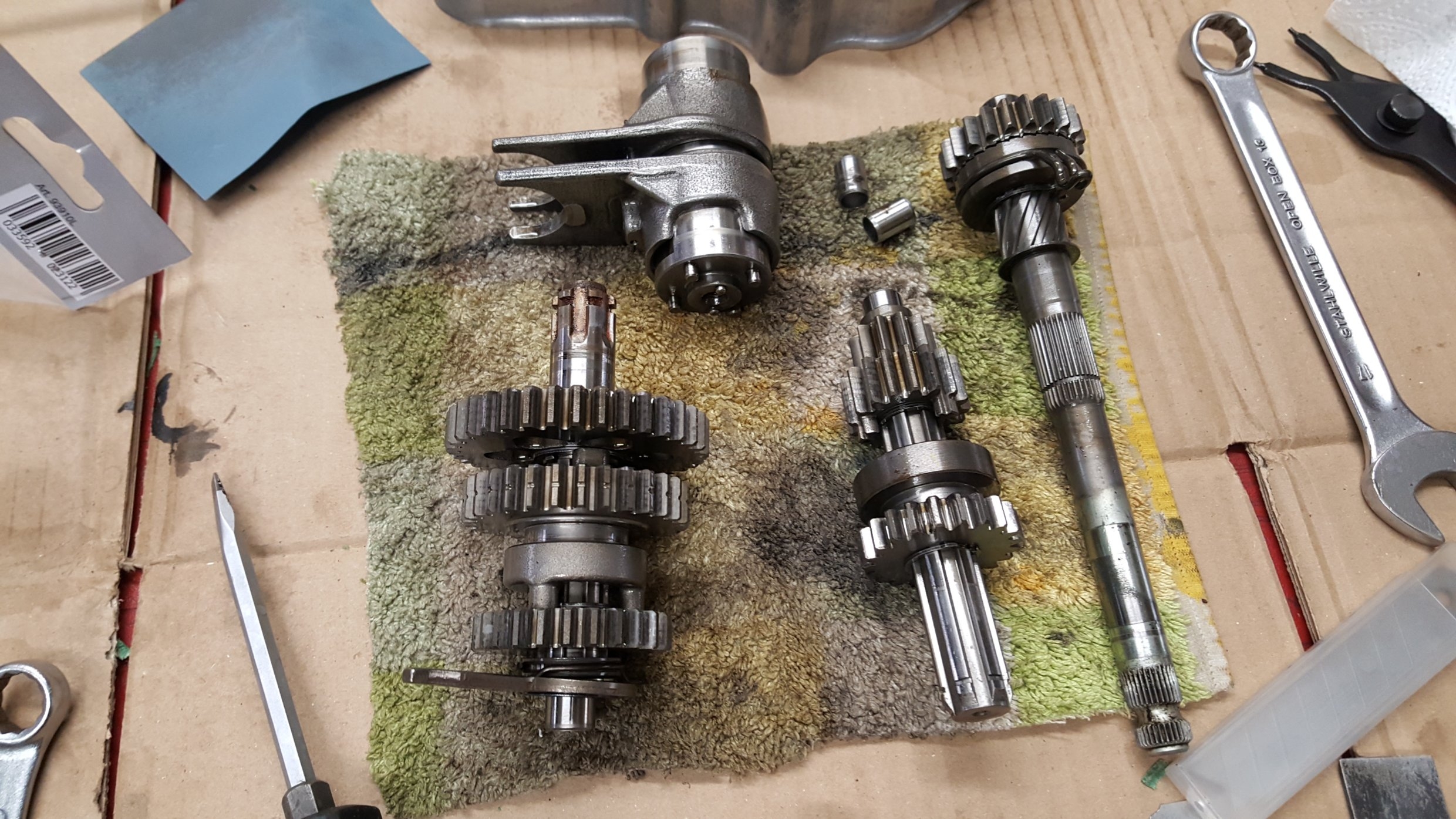

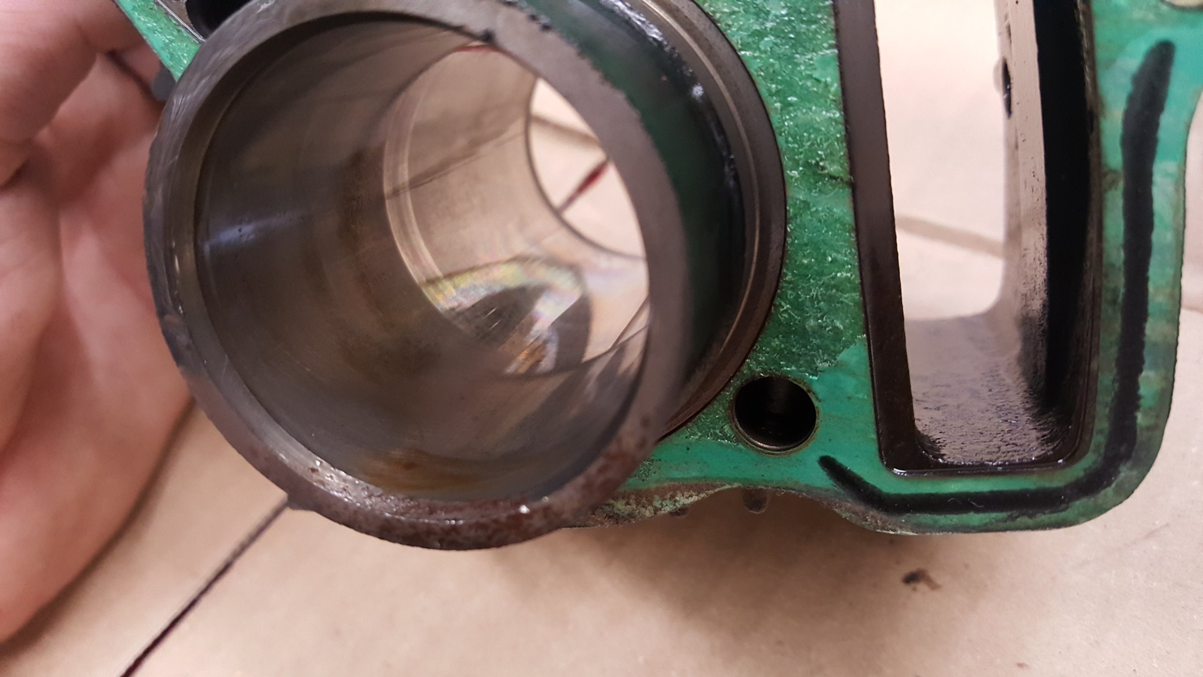

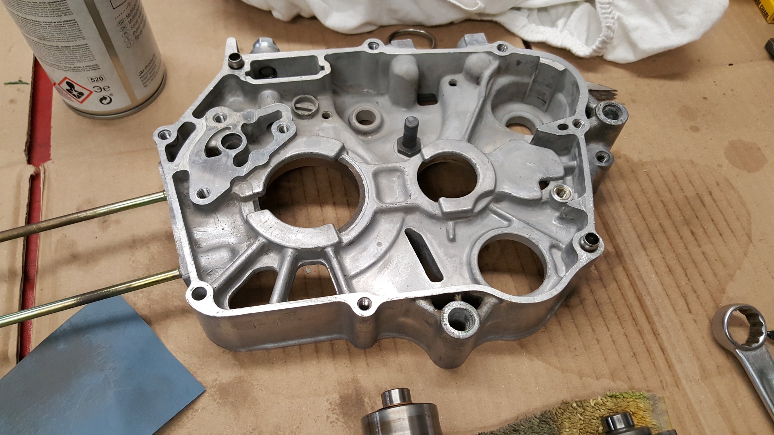

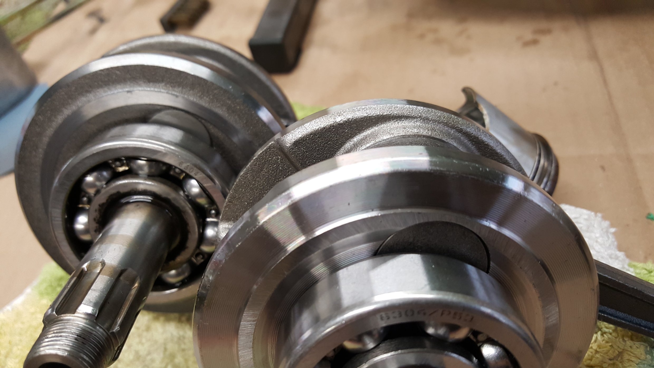

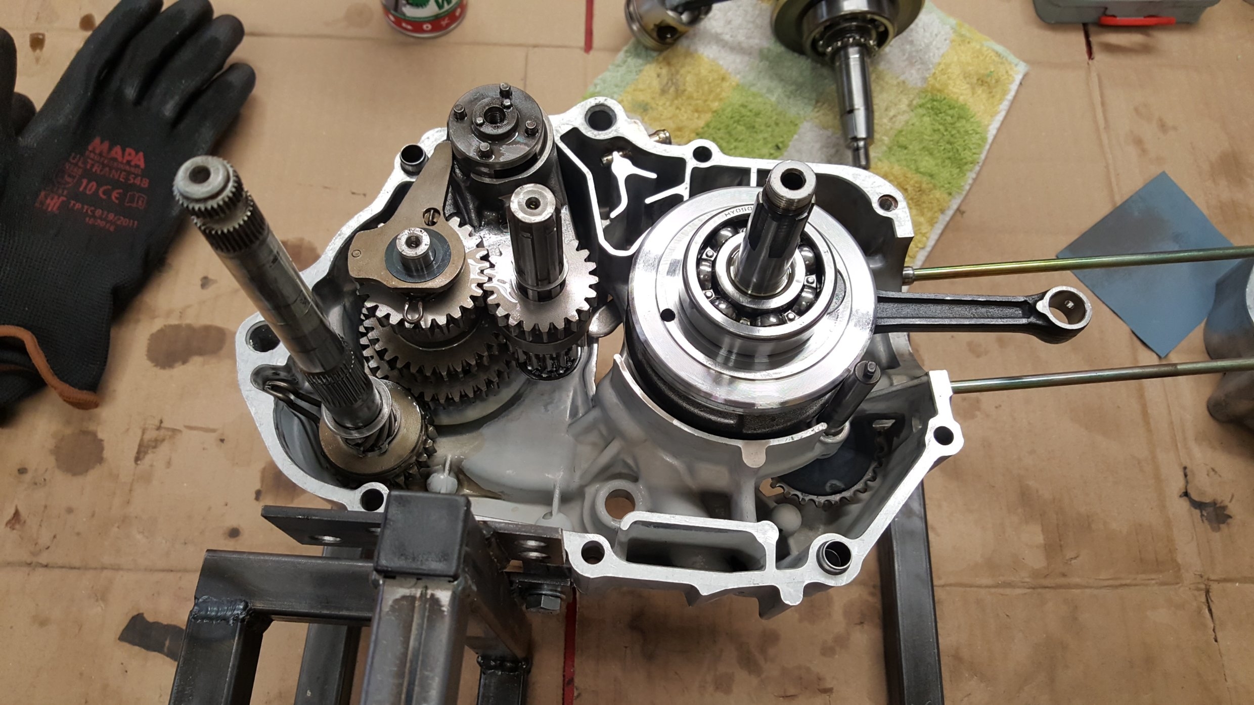

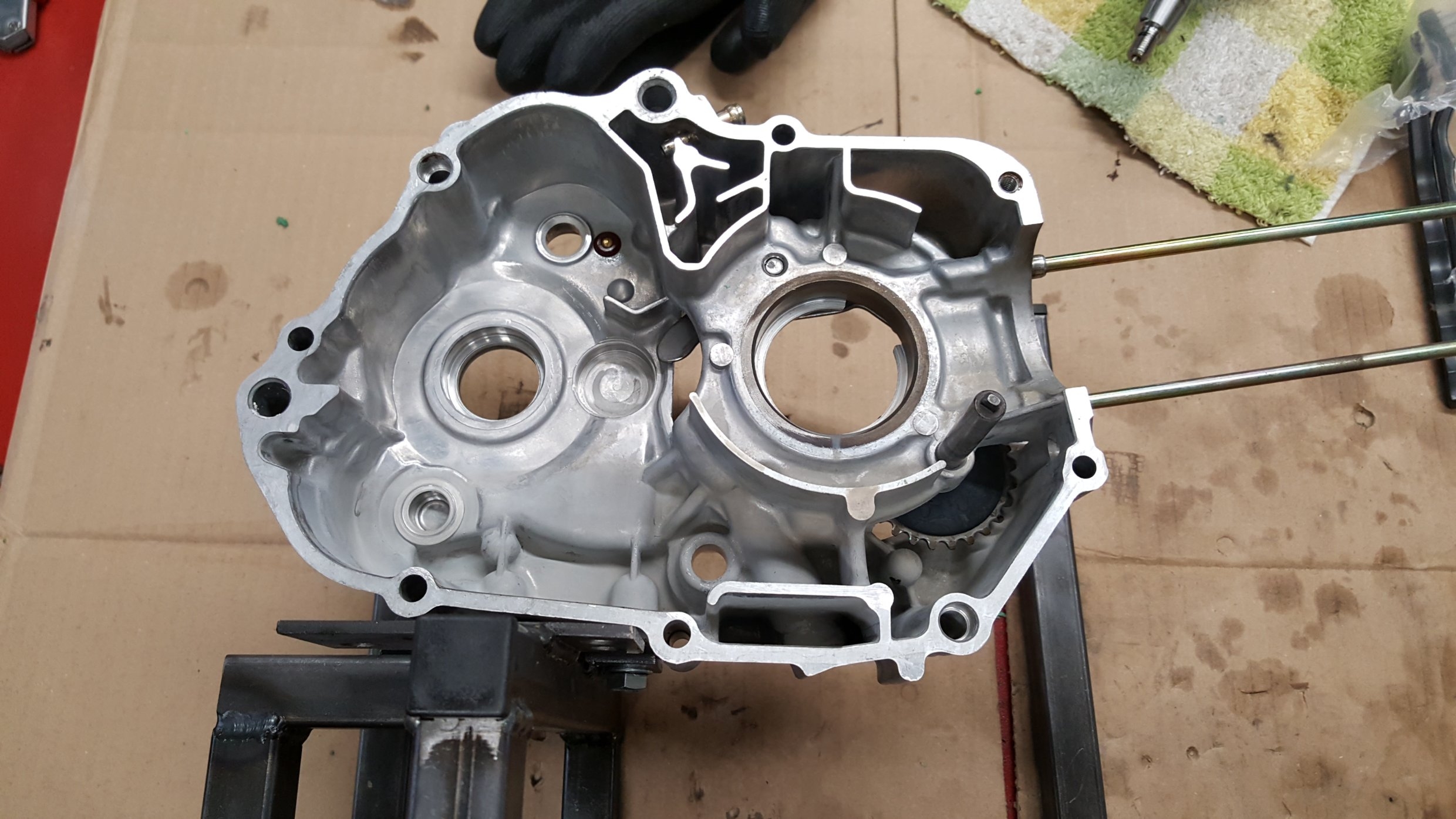

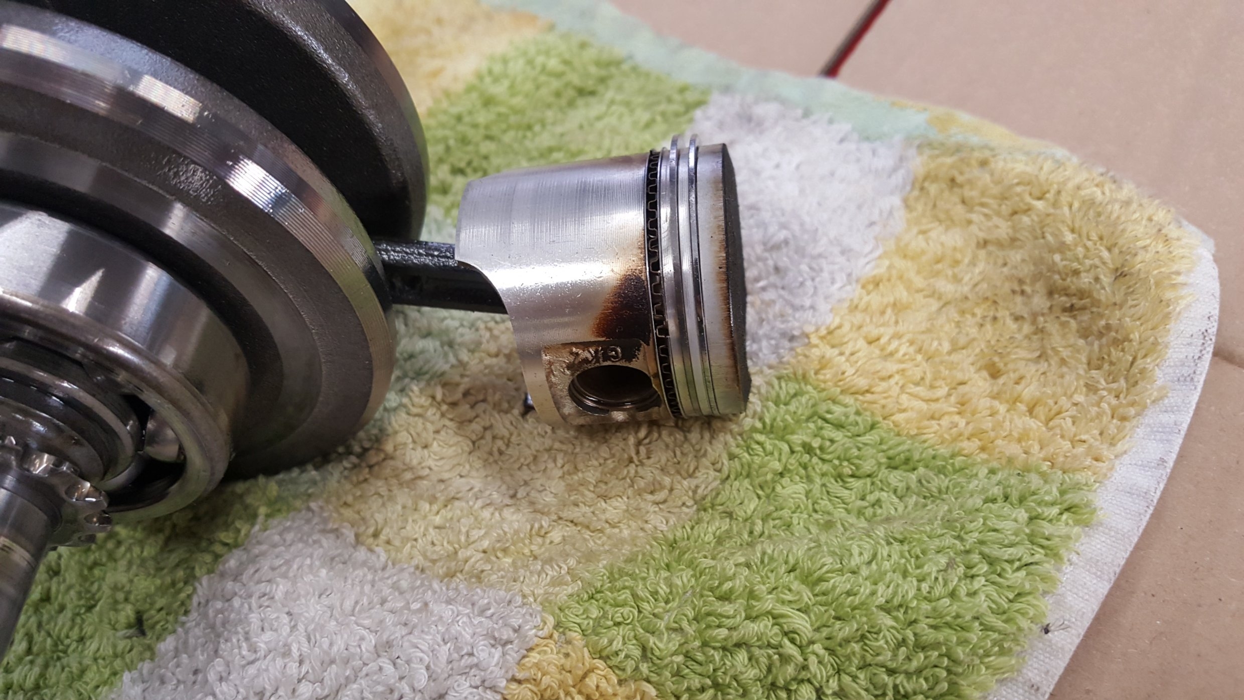

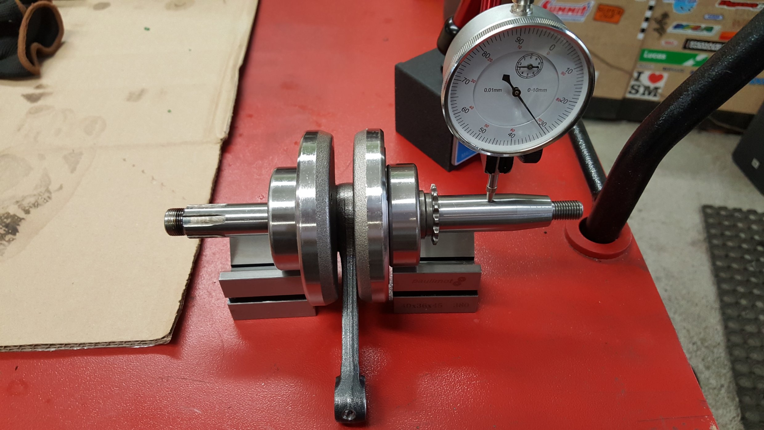

Alle Innereien wurden genauestens überprüft. Was noch gut war wurde gereinigt und wird wieder eingebaut der Rest wird erneuert. Die Gangräder wurden an diesem Motor wohl vor sehr kurzer Zeit erneuert, da die Schaltverzahnung samt Gegenstücken und die Kontaktflächen der Zahnräder praktisch noch jungfräulich sind. Das Getriebe hat daher nur eine gründliche Reinigung und vier neue Kugellager erhalten.
Die Kurbelwelle wird durch ein neues verstärktes Modell mit 23mm Hubzapfen anstatt 19mm Hubzapfen ersetzt.
Selbstverständlich auch mit neuen Kugellagern.
Die Kickstarterwelle samt Verzahnung und Ratschenfunktion ist in Ordnung und auch nicht verbogen, und darf somit also auch wieder einziehen.
Damit hat es sich dann auch schon mit den Teilen zwischen den Gehäusehälften erledigt und sie konnten mit neuer Dichtung wieder zusammengeschraubt werden. Gruß Stefan
