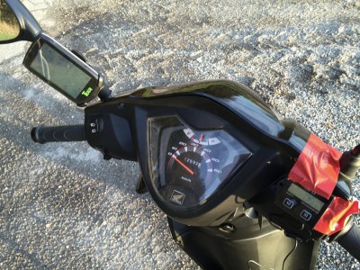

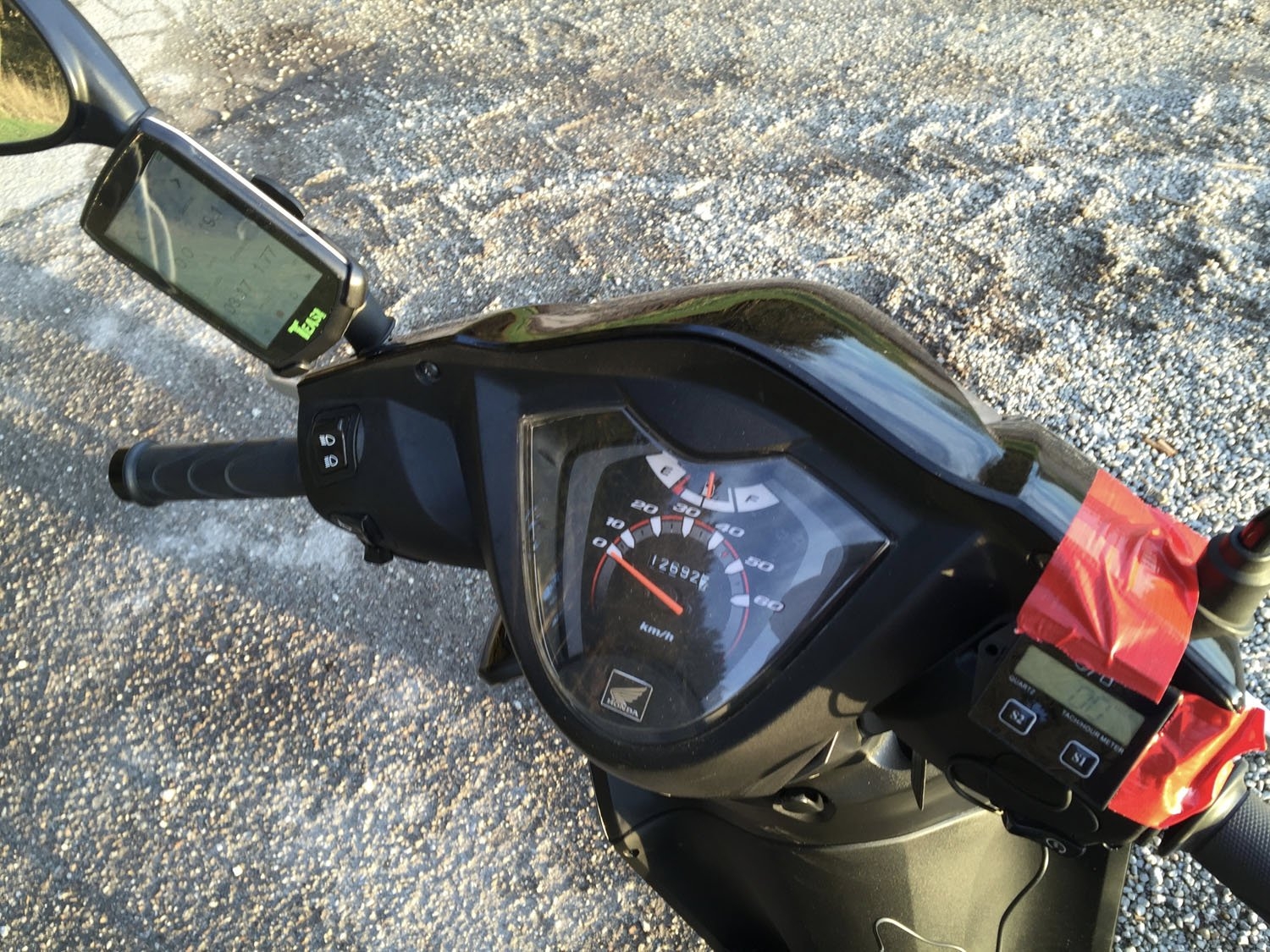

Zumindest in der Vision 50, die ich besaß (inzwischen wieder verkauft, brauchte sie nur für einen Event), war definitiv kein Drehzahlbegrenzer verbaut.
Im Originalzustand hat sie noch nicht einmal 45 km/h erreicht.
Ich habe sogar noch die Aufzeichnungen davon, weil ich mir für die Einstellung der Variomatik provisorisch einen Drehzahlmesser verbaut und mit verschiedenen Rollengewichten experimentiert hatte.
Die Geschwindigkeitsmessung war per GPS.
Vielleicht war das ja auch eine andere Vision als die, um die es hier geht.
Mehr kann ich dazu nicht sagen.
