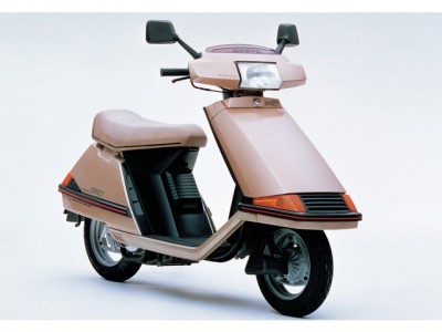

Wenn Du wirklich auffallen willst (den Lead finde ich sehr hässlich, ohne in irgendeiner Weise originell zu sein), such mal nach einem Honda Spacy (der aus den 1980ern mit Klappscheinwerfer). Das ist fast schon wieder Kult.
Eine fahrende Symbiose aus Raumschiff Orion und Flipper, wie geil ist der denn bitte :!: :?: :idea: ?!
edit nach Recherche: Die Baureihe wohl nur noch im Museum.
Bei den Nachfolgemodellen standen eher Godzilla, Alien und die Simsons Pate, schade !
