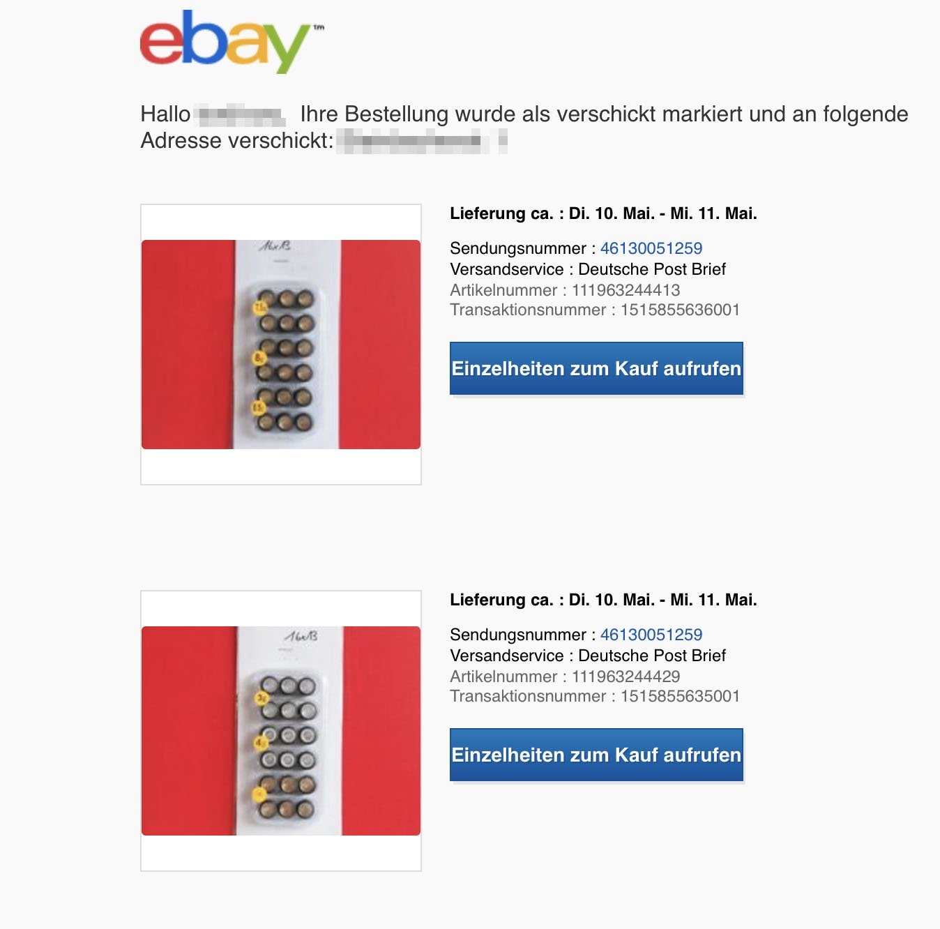

6 Rollen kosten nur 7 Euro, unabhängig von Gewicht
Re: Wie schnell war/ist eure Vison 50?
Ein Abstimmset mit drei Rollensets gibt es für 10,90 inkl. Versand.
Woher der Wast die Grammpreise für exotische Genussmittel kennt, lasse ich mal unkommentiert. Hier bei uns bei den Bauern kenn ich grad mal die Literpreise fürs Bier :laugh2:
