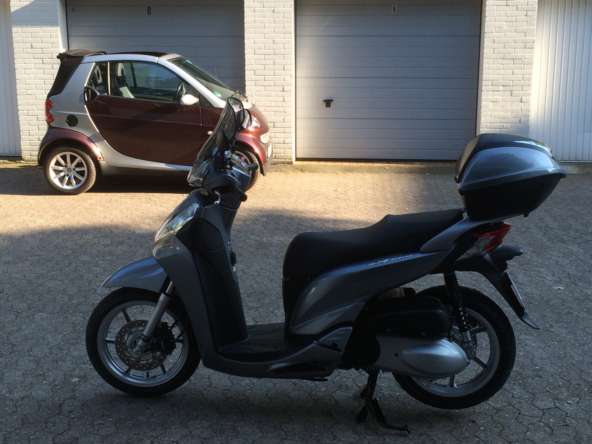

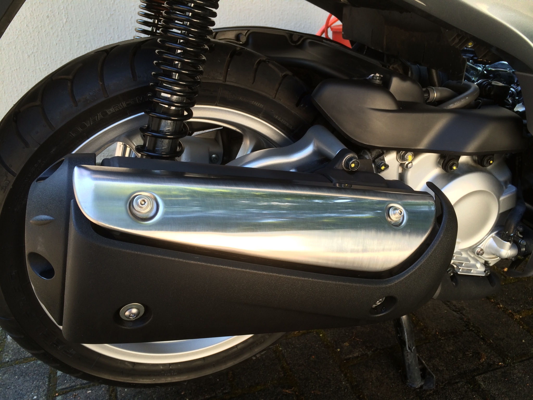

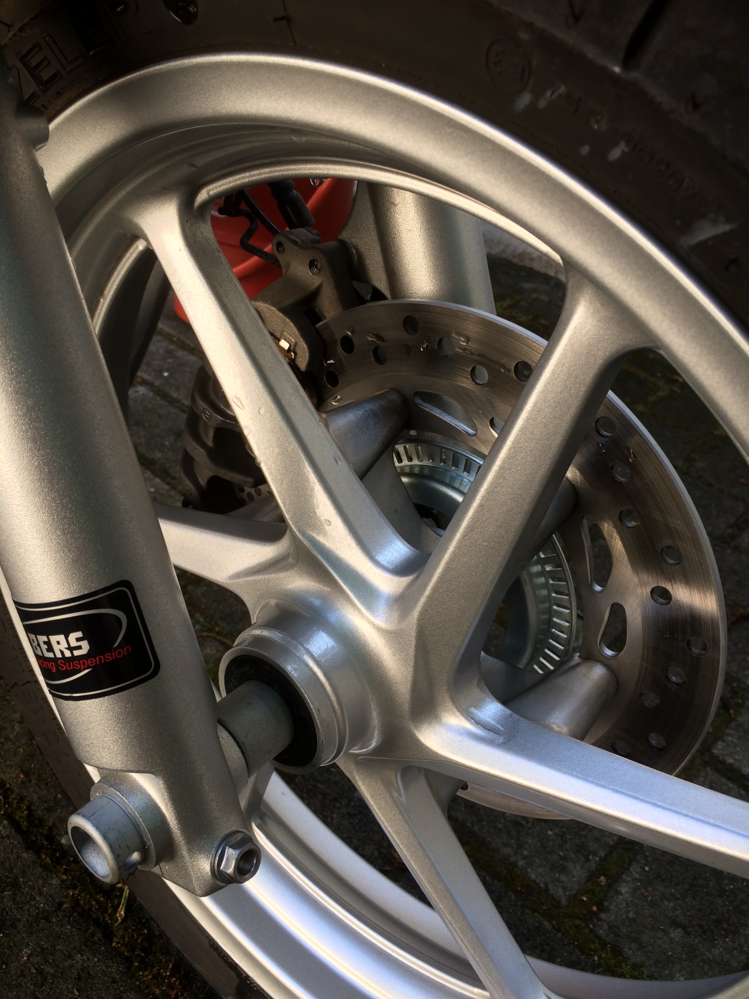

Hallo zusammen,

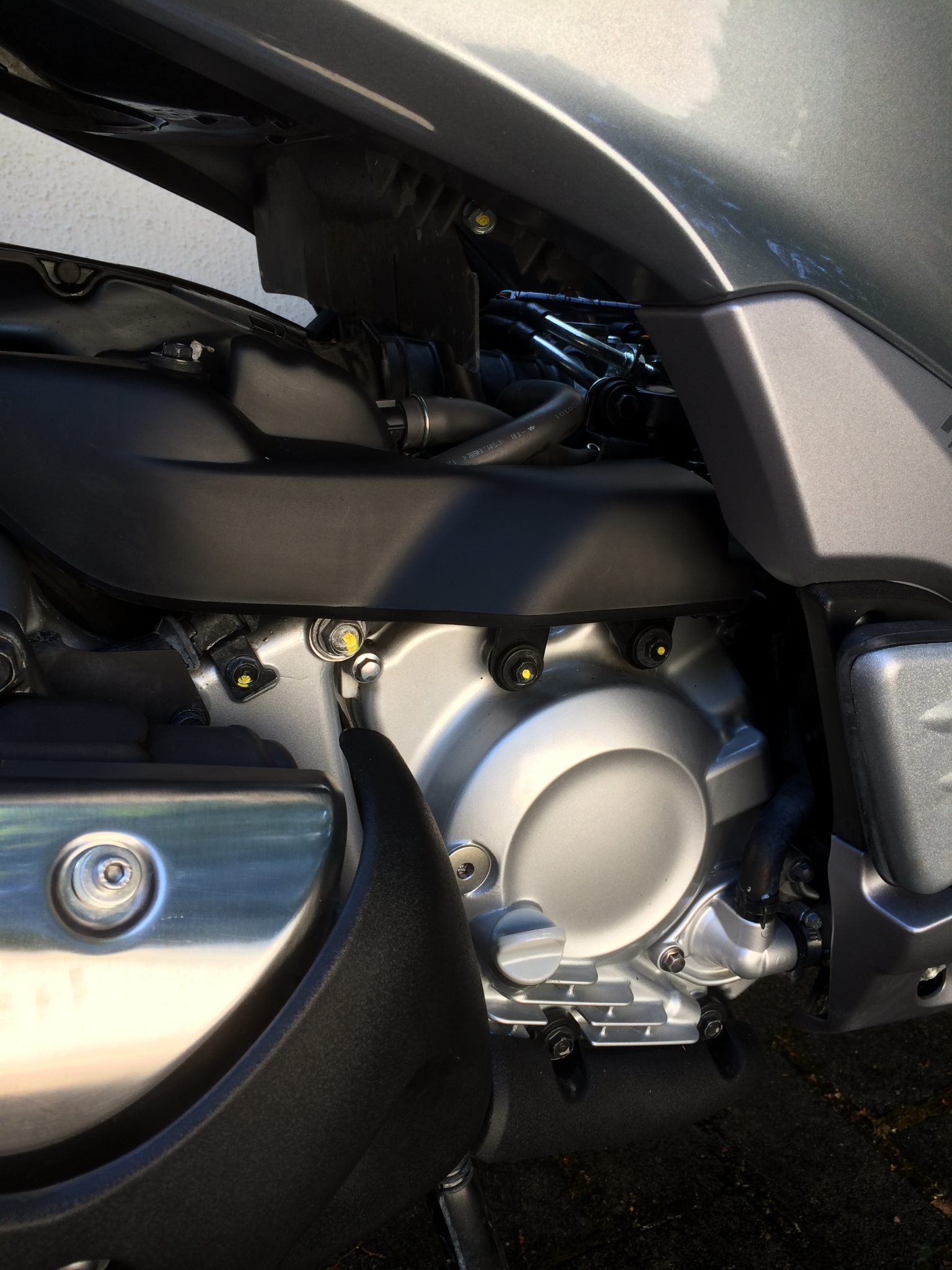

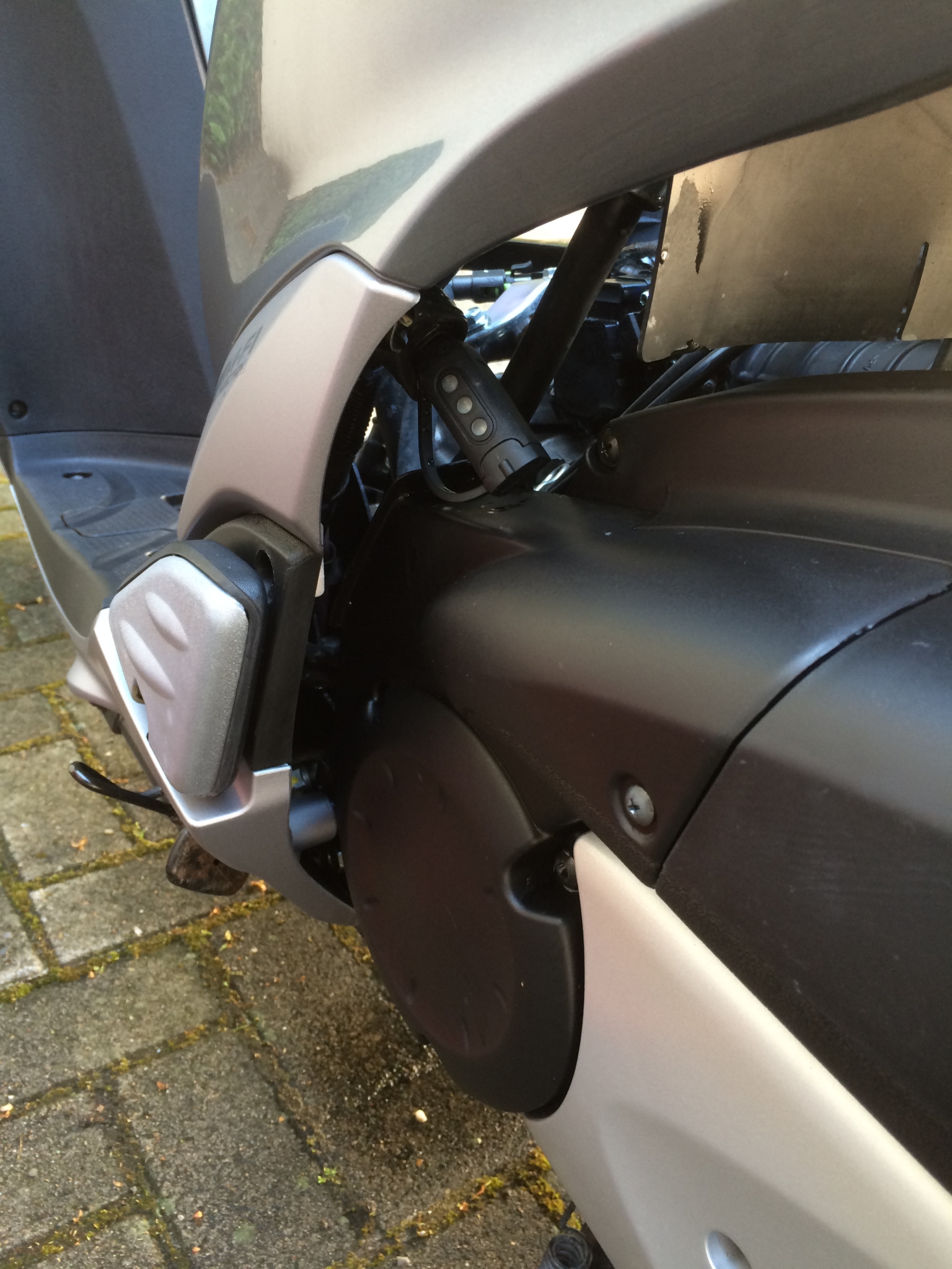

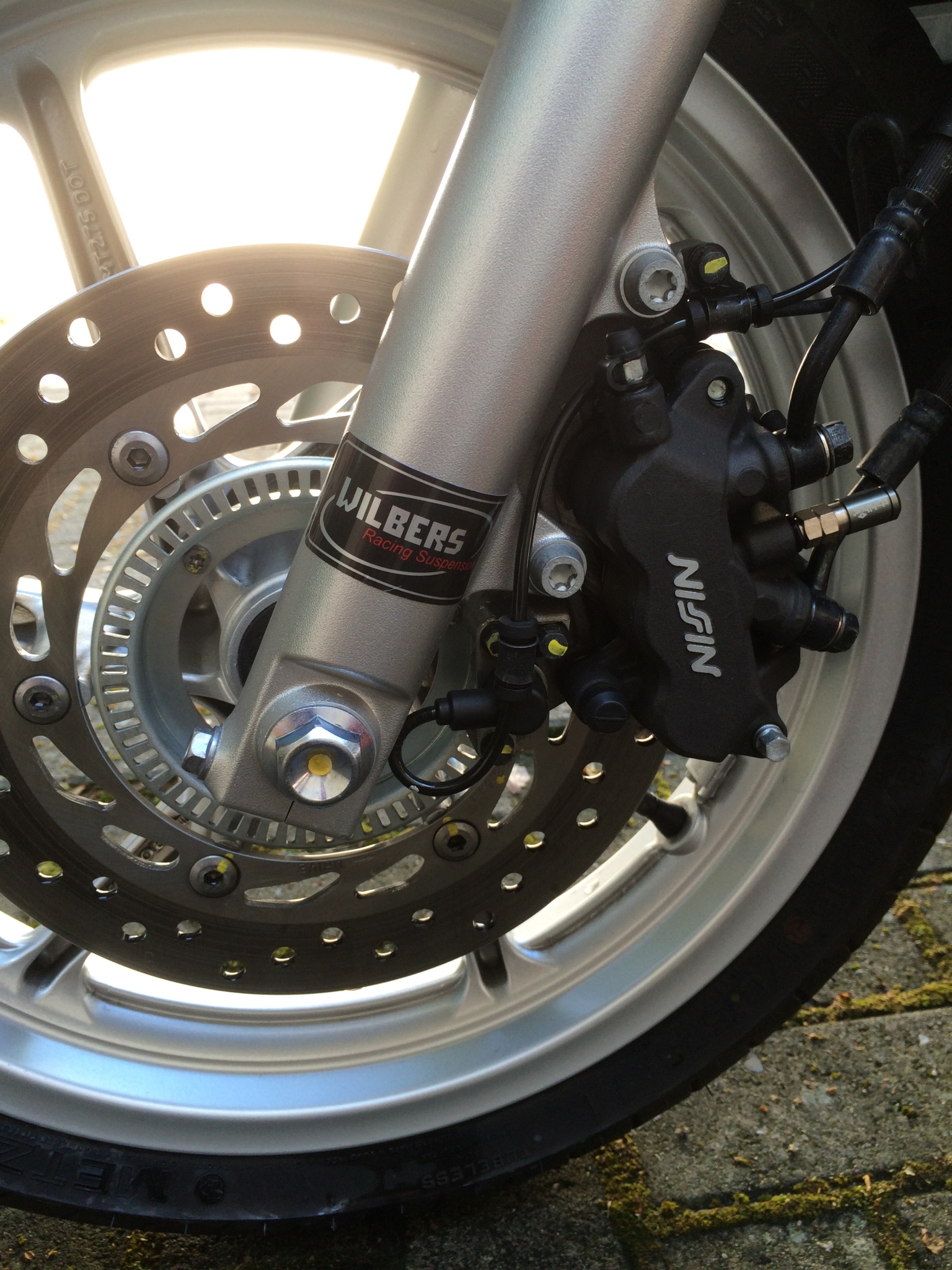

habe Fertig. Eine Woche durchgewühlt, den SH gestrippt. Wirklich alle Flüssigkeiten erneuert, BMC Luftfilter, Stahlbus Ölablassventil & Entlüfterschrauber (erstmal nur für einen Radkreis),

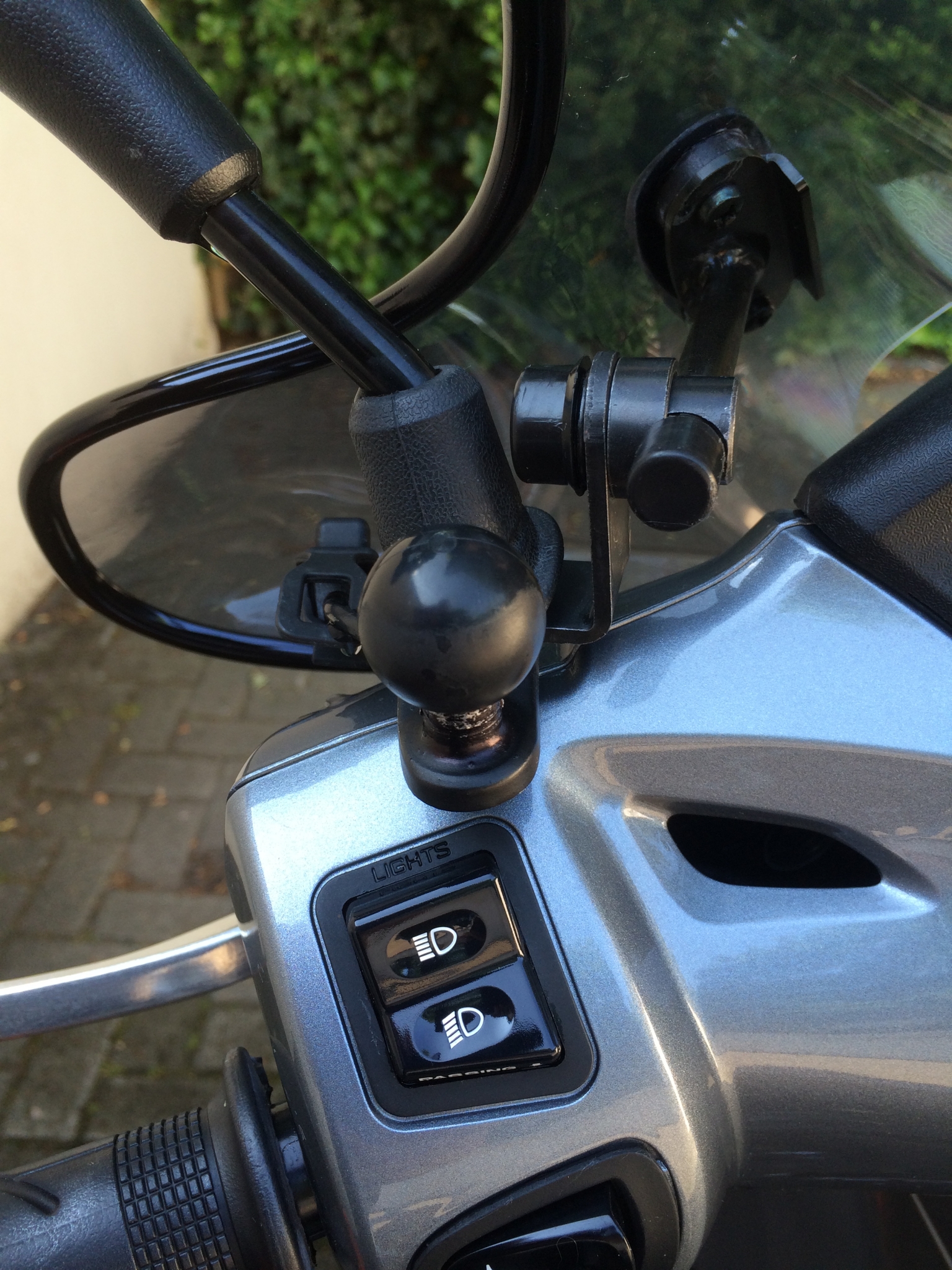

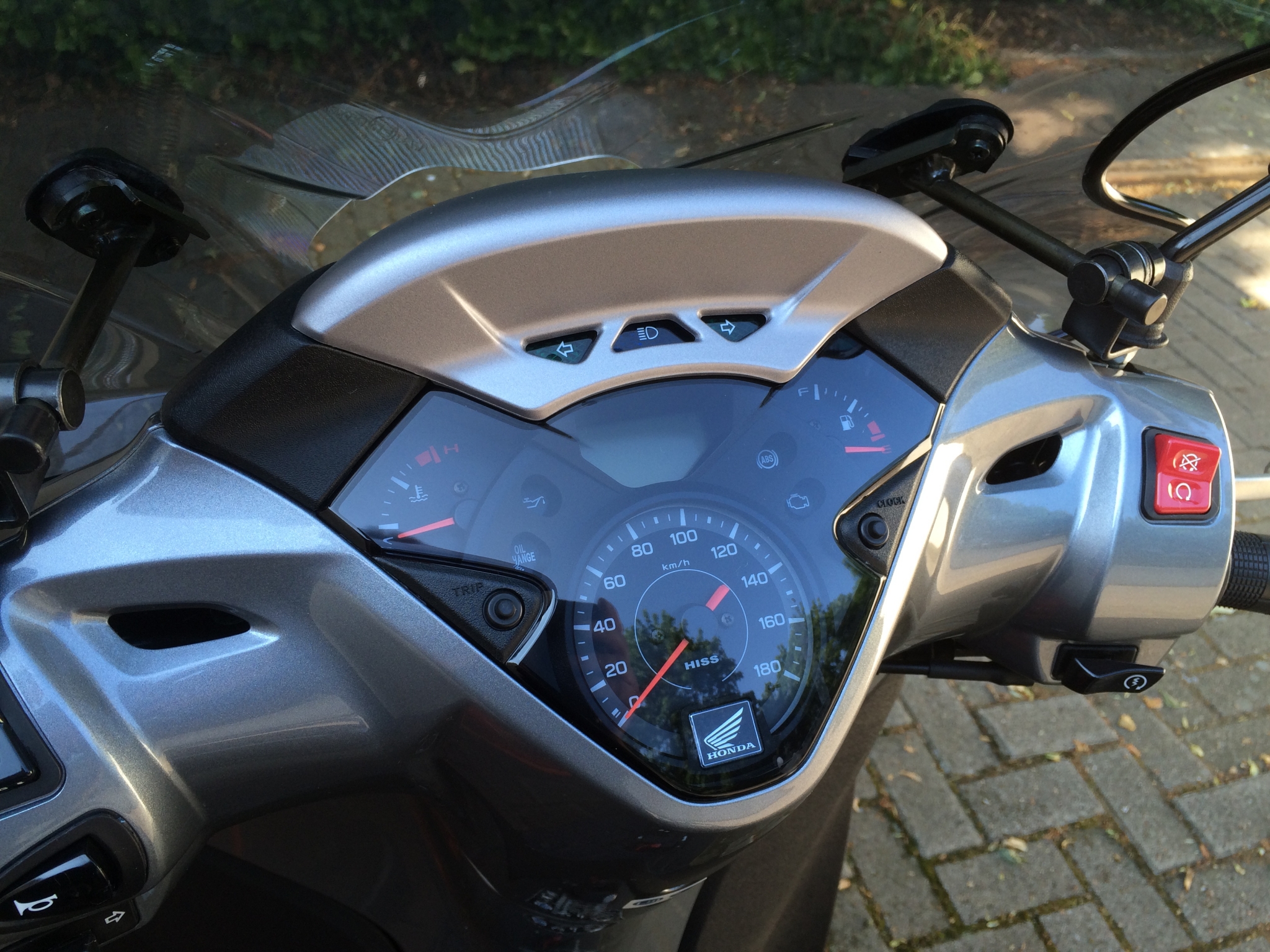

Puig Scheibe, Garmin Zumo Anschlußleitung an Optionsstecker, Schrauben Stahl/Alu und Steckachsen mit Castrol Optimal TA behandelt, CTEK Ladeanschluß Ampel mit Haltelasche eingebaut,
Scheinwerferbirne Philips City Version (Organgereflexion), Nebenbei Rahmenrohre mit Fluidfilm und Hohlraumsonde behandelt, Rucksack von Wenger für das Helmfach angepasst..und zwei Schrauben über
behalten: M8x32 Honda ALOC gegen BMW R1200GS Bremssattelschrauben M8 10,9 in Innen-Torx45... etwas BMW muss sein... :)

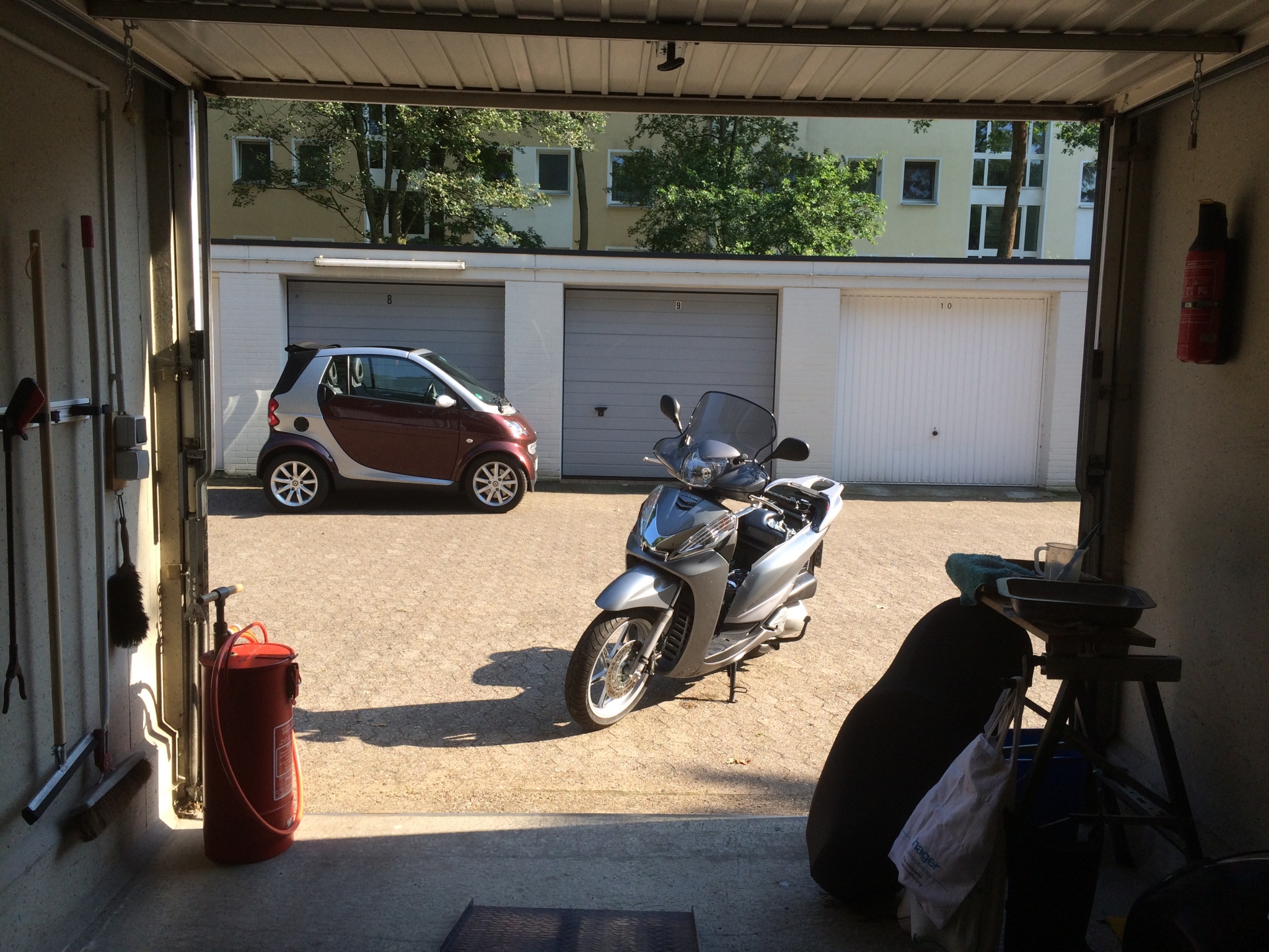

Und heute die erste Runde über Land, Spargel aus der Region Nienburg holen. Rückfahrt kurzes Stück Autobahn, Tacho 155, nach GPS 140, nach wenigen Kilometern wieder normales Gleittempo,
Motor-Vollast dient nur zu Kontrolle ob mit den Pferden im Stall alles stimmt... ansonsten bei einem Roller für mich uninteressant.
Bin sehr zufrieden, das war ich auch schon mit dem SH125i, der Unterschied liegt in den Motoren, wo der eine sich anstrengt, läuft der andere im Wohlfühl-Relax-Modus, bei spannen des Zuges
kommt dann Leistung satt. Mehr brauch ich nicht. Die Leute halten den SH300i weiterhin für einen 50/125er, selbst meinen Nachbarn fiel nur die Farbänderung auf, als hätte ich den Lackierpinsel
geschwungen. Find ich gut. So habe ich heute den Tachostand um 150 Kilometer Spargelvergnügen erweitert...
Scheint ein sehr guter Kauf gewesen zu sein.
Pingelfred

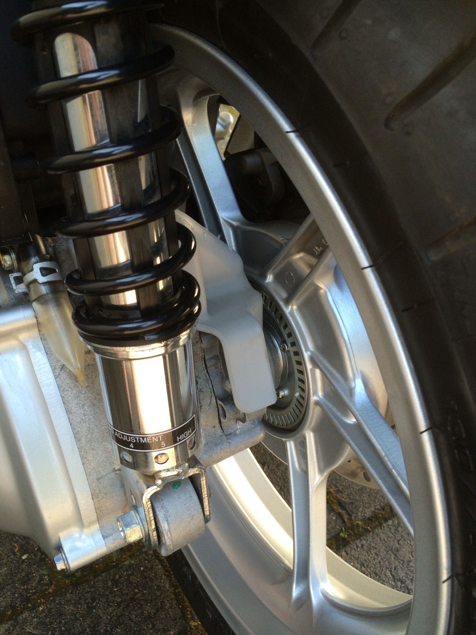

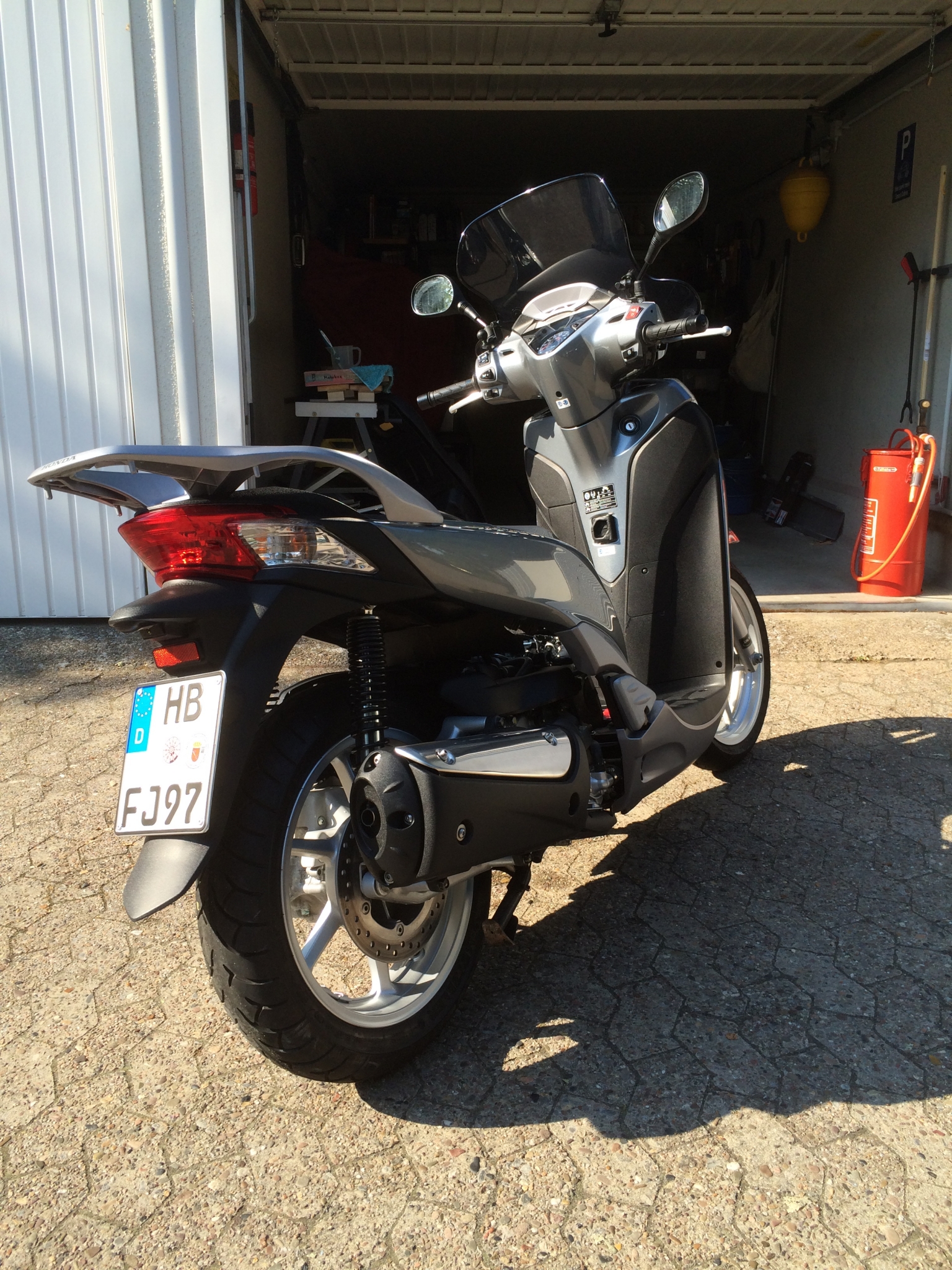

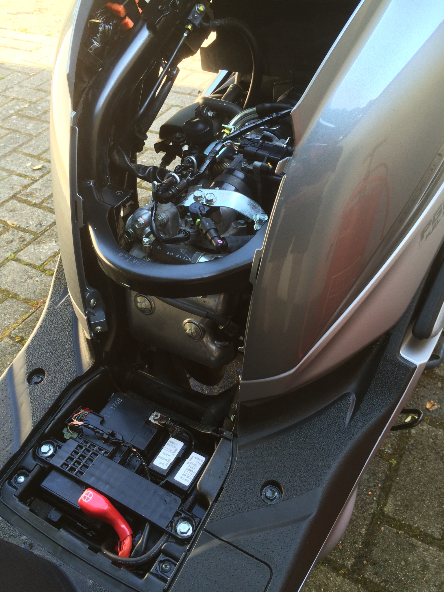

Re: Endlich SH300i :)
Beitrag von Pingelfred »
noch ein paar Bilder. Weitere Anpassungen werden der Givi Seitenkofferträger für die E21 oder Ortlieb-Taschen, ein Haltebügel für das Garmin mittig über dem Tacho, Innenkotflügel als Spritzschutz ,
Heizgriffe mit digitaler Regelung (CLS) und eventuell einen Akrapovic... wobei das Teil eigentlich unnötig ist und die verbliebenen Halterungen an der Schwinge die Optik stören, also Ersatzteilschwinge, flehen, schleifen und beschichten... Arbeit zieht Arbeit nach sich... Frührente ist doof, immer im Stress, der Aussenborder vom Boot wartet auch schon auf seine Zuwendung. Einfach nur Stress.
Beiträge: 8783
Der sieht ja fast besser aus, als neu! :up2:
Ich gestehe, dass ich lieber fahre als pflege. Das soll jetzt nicht heißen, dass ich ihn vergammeln lasse. Oh nein, ganz im Gegenteil. Wartung muss sein. Er soll ja ordentlich fahren. Und sauber macht er mehr Spaß, als schmutzig.
Trotzdem reicht meinem Spüli + Gartenschlauch. Und den Ölwechselintervall einhalten. Oh, mir fällt gerade auf, der Zahnriemen hat schon 20.000 Km runter.

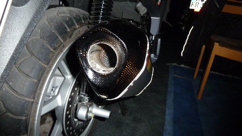

Glückwunsch Frank :superfreu: ,
zum besten Jehova der Erde. Exakt den selben Bj.14 hat BOSE,
allerdings mit dem Goldbarren von Akrapovic. Das Tüpfelchen auf dem i.
Was soll ich sagen, wenns ein Meeting gibt kommt der Eater raus.
Der macht richtig Laune, der ganzen Gruppe...
Es ist keine Straftat, gibt keine Punkte, kostet aber jedes mal 60€
wenn man aufgeschrieben wird. Ist noch nie passiert.
Denn Sound entwickelt er nur unter Vollast für 1,0 bis 1,5 Sekunden,
dann entsteht so eine Art Druckausgleich. Voll Sozialverträglich. :up2:
Hat nix mit Idioten zu tun...
Beim 2016er Modell geht es nicht mehr.
Zuletzt geändert von IGN am So 5. Jun 2016, 19:46, insgesamt 1-mal geändert.
