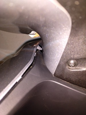

HILFE.
Die scheiß Klemmen in der Mitte gehen nicht ab. Ca in der Mitta zwischen den Blinkern sitzt es bombenfest.
Was kann ich tun? o.O
Die Haken ganz oben sind jetzt schon rausund wollen auch nicht mehr zurück unter das schwarze Plastik...

Schau dir das Bild an. Da sind viereckige Löcher, in die von vorne der Deckel mit Metallklammern einrastet. Wenn du die beiden Schrauben oben innen am Beinschild gelöst hast und den Clip unten an der Nase, dann brauchst den Deckel nur noch mit einem beherzten Ruck nach vorne abziehen. Geradeaus nach vorne. Beherzt. Viel Erfolg
Hier sieht man die Klammern, Nr 11:

Also ich würde es jetzt gerne einfach so lassen. Es bewegt sich einfach nichts, egal wie ich ziehe. Es knarzt nur. Wie genau sollte der letzte Haken unter dem schwarzen Plastik liegen?
Ich nehme an, dass das schwarze Plastik in die Ecke des letzten Hakens gehört, oder? Also der letzte Haken auch unter dem schwarzen Plastik...

Mit der linken Hand unten anziehen, mit den Fingern der rechten Hand in den Spalt rein und möglichst nahe an der Klemme abziehen.
Dann nochmal auf der linken Seite, fertig.
Du musst beim abziehen aus der Klemme mit Impuls arbeiten, nicht langsam anziehen.
Zack, und raus aus der Klemme.
