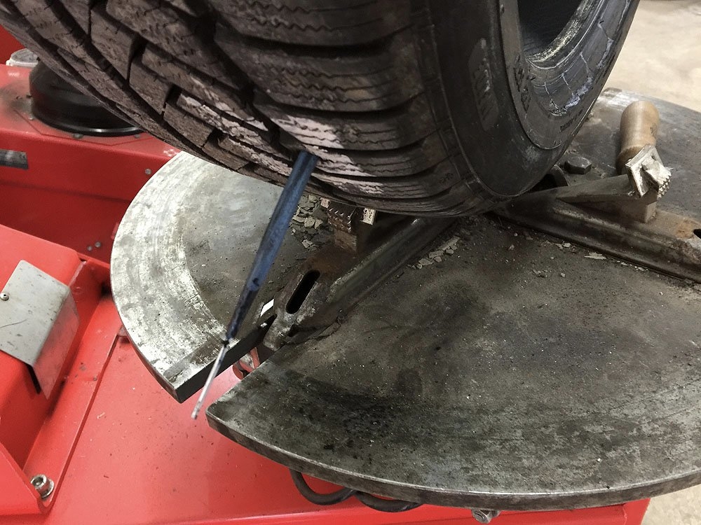

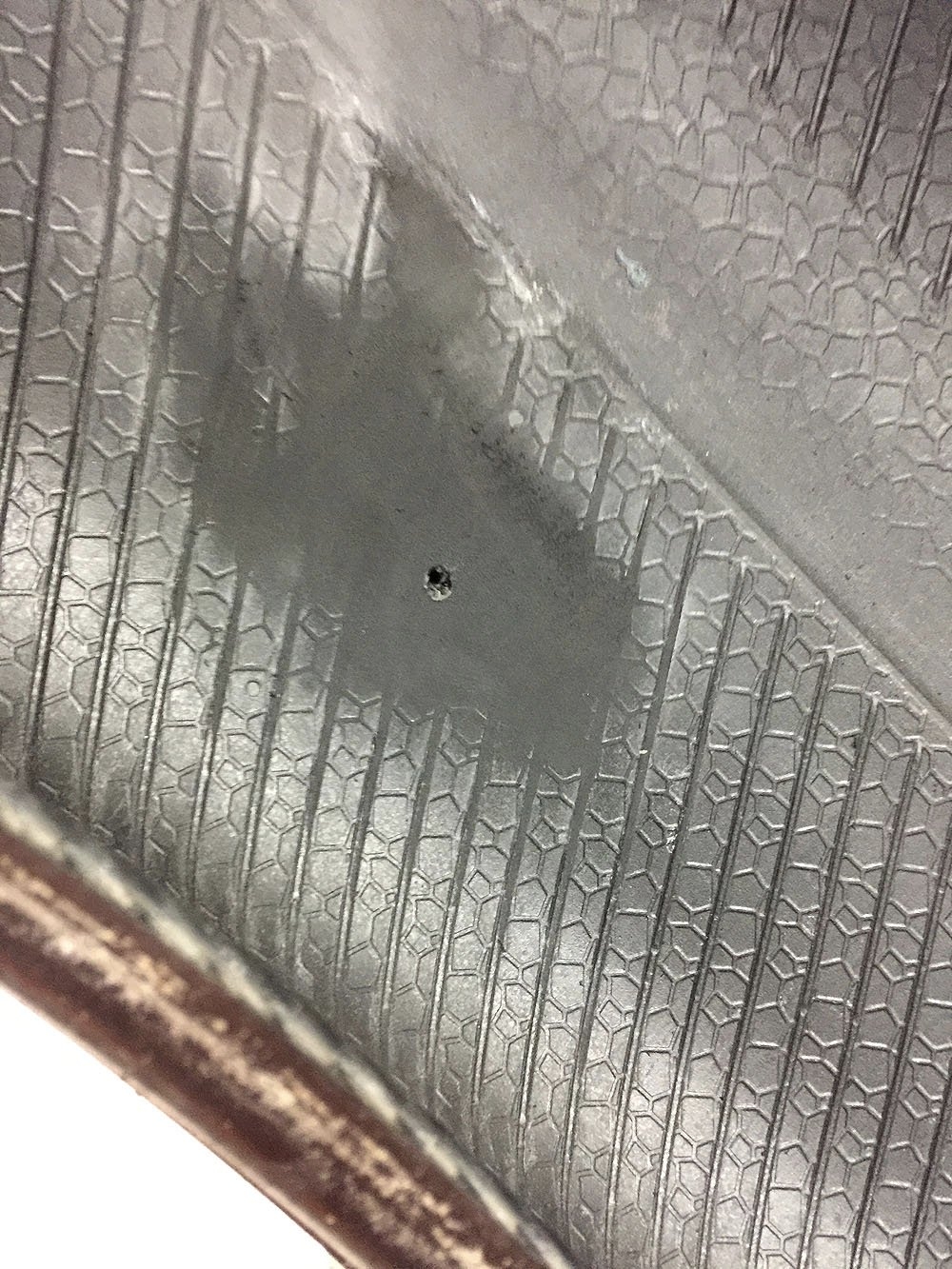

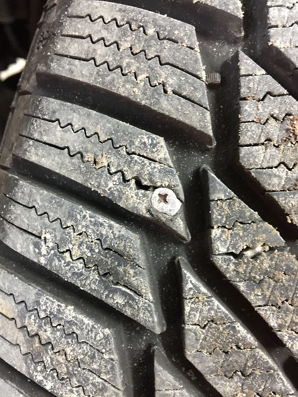

Das ist ein bisschen Unsinn, denn die Reparatur mit Pilz macht jeder seriöse Reifenbetrieb. Und es ist auch inkl. Reifen ab, Pilz rein, Reifen drauf, neu wuchten, erheblich günstiger als ein neuer Gummi. Zumindest, wenn wir bei einem Auto über Erwachsenengrößen sprechen und nicht über 155/40-13. Hab ich erst letztes Jahr bei einem Winterreifen machen lassen (siehe Anhänge). Sicherheitsbedenken: Keine. Der Wagen lief deutlich jenseits 200 km/h.
