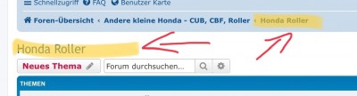

...es gibt für alle Roller einen sicheren Hafen:
[bbvideo]http://footage.framepool.com/mov/189-855-478.mp4[/bbvideo]
Dies ist (gottseidank) kein Roller-Forum......
- Bulli
- Beiträge: 876
- Alter: 68
Re: Honda Vision 50 Batterie Überwinterung / Ladegerät-Empfehlung
Oje..... mea Culpa. OK, von mir aus ist es dann eben ab jetzt das Honda-Innova-Roller-Forum..., traurig genug.
