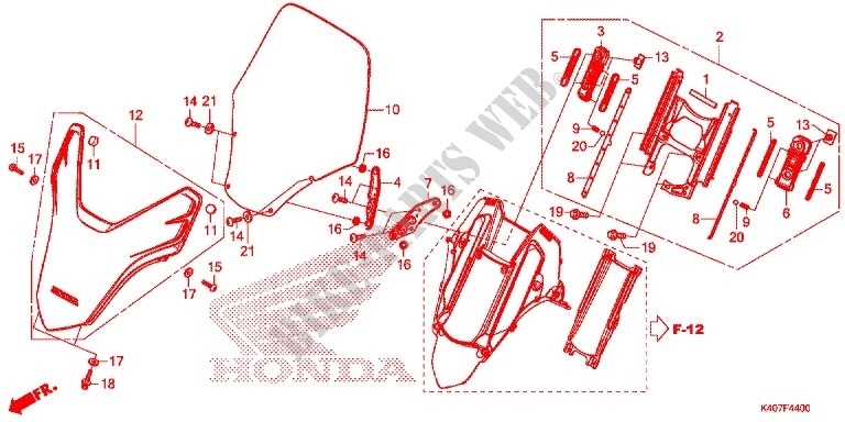

Nein, er verändert sich nicht.
M.M.n. liegt’s einfach einem verzogenen/schlecht gespritzten Plastikteil und nicht an der Scheibe bzw. am Hebemechanismus. Es gibt dazu auch ein technisches Diagramm.
Ich meine das Teil Nummer 12. Auf diesem sitzen auch die Gummipuffer.
Das Ding ist recht wabbelig, wenn man draufdrückt.
Ich kann mir also vorstellen, dass es da zu ordentlicher Fertigungsstreuung kommt.

Mario hat geschrieben: ↑
Sa 18. Aug 2018, 10:29
dass die Moosgummipads beide an der Scheibe aufliegen sollten
Das würde m.E. aber längerfristig zu fiesen Kratzern auf der Scheibe führen.
Mario
Beiträge: 17
Registriert: Sa 11. Aug 2018, 17:33
Re: Honda Forza 125 gekauft
Beitrag von Mario »
Auch ein Argument. Aber dann passt‘s auch nicht.
Momentan klebt einer an der Scheibe und der andere hat 1 Zentimeter Luft (siehe Fotos).
Also entweder so oder so.

LG Brämerli
Muss meinen Post etwas relativieren. Heute beim HH habe ich beide Forza's angesehen. Die Gummis sind scheinbar so vorgesehen, dass sie zwischen Frontabdeckung und Scheibe bei Winddruck Abstand halten. Kein Kontakt ohne Winddruck auf die Frontverkleidung. Der 300er hatte die Gummis auf 1-2 mm symetrisch zur Scheibe positioniert. Beim 125er kam ein Gummi (links) an der Scheibe an, der Rechte war etwa 6mm von der Scheibe weg. Entweder gibts da by Design viel "Spiel" oder die Scheibe ist verzogen/schlecht montiert. Fraglich, ob sich eine verzogene Scheibe nach 1000 km in die (ursprüngliche?) Symetrische vorm zurück entspannt oder sowas....
N8, Brämerli
Mario
Beiträge: 17
Beitrag von Mario »
„Beim 125er kam ein Gummi (links) an der Scheibe an, der Rechte war etwa 6mm von der Scheibe weg. Entweder gibts da by Design viel "Spiel" oder die Scheibe ist verzogen/schlecht montiert.“
Exakt so ist es bei mir!
Und genau das will ich von Honda wissen. Ist es by design und auf „nameinGott“ oder ist irgendwas verzogen/schlecht montiert?
In zweiterem Fall möchte ich eine Neumontage oder Nachbesserung.
