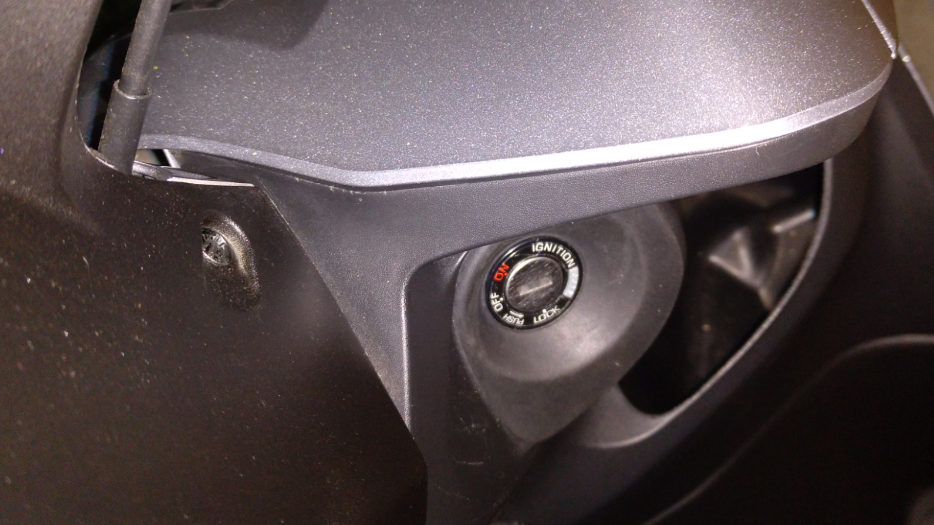

Durch das Zerren am Deckel habe ich diesen glaube ich etwas verformt. :shock: (Bild folgt heute nachmittag, sobald ich zu Hause bin.) Optisch ist das kein Beinbruch. Aber da an der Oberkante nun ein ca. 1-2mm großer Spalt zwischen lackiertem Deckel und schwarzer Verkleidung ist, frage ich mich, ob dies bei Regen ein Problem sein könnte. Hinter der Klappe sitzt ja ein Teil der Elektrik und die mag ja kein Wasser...
Evtl. waren die Spaltmaße auch schon vorher nicht 100% perfekt. Ich habe nicht drauf geachtet. Könnte den Spalt jedoch ggf etwas mit Silikon abdichten, wenn ihr meint, dass es sinnvoll sein könnte.

Hier das Bild...
Es sieht weniger schlimm aus, als ich es in Erinnerung hatte. Trotzdem ist das natürlich nicht dicht, wenn es regnet.

Beiträge: 7201
Re: Honda Vision 50 Batterie Überwinterung / Ladegerät-Empfehlung
Es ist auch weniger schlimm, als man annehmen könnte.
Bitte lass es so!
