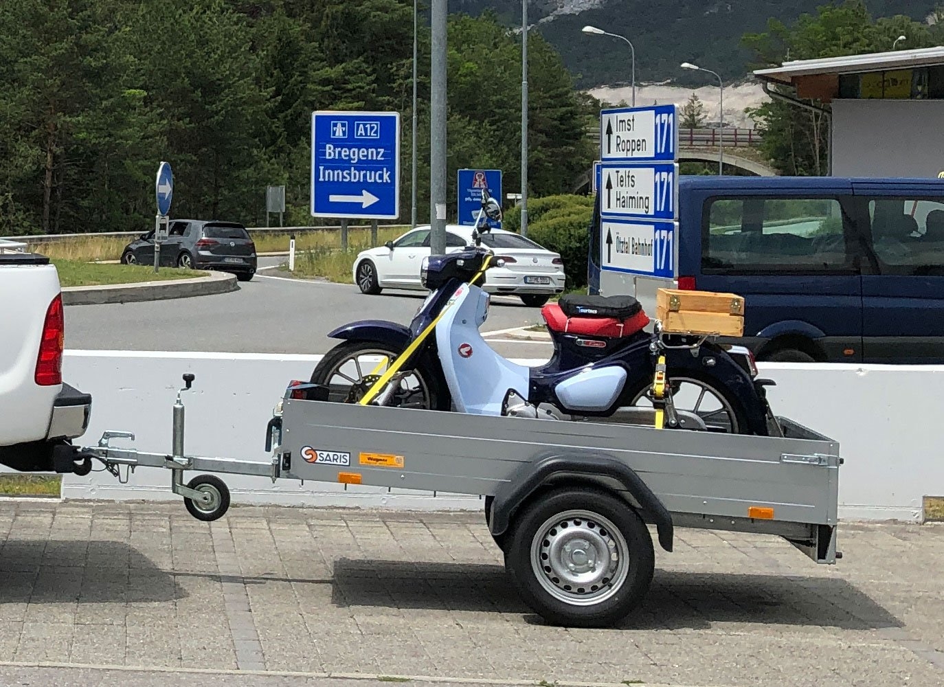

Für den Versand mit einer normalen Spedition müsste der Verkäufer das Moped und die Teile transportsicher verpacken, z.B. ordentlich auf einer Palette verzurren, darauf wird er voraussichtlich keine Lust haben. Aus diesem Grund gibt es eben spezialisierte Fahrzeug-Speditionen, die Mopeds "lose" verladen.
Für den Transport auf dem Anhänger benutze ich eine solche Wippe für das Vorderrad, sehr hilfreich. Lohnt aber nicht zu kaufen, wenn Du nur einmal transportierst, aber evtl. kannst Du irgendwo so etwas leihen.
Ich verzurre üblicherweise über den Lenker und hinten seitlich. Moped wird zur Stirnwand gezogen, Rad dort zusätzlich mit einem Gurt gesichert, dann hinten jeweils zur Seite gezurrt. Wichtig ist halt, dass das Moped stark in die Federn gezogen wird. Ich benutze Automatikgurte, sind auch sehr praktisch.

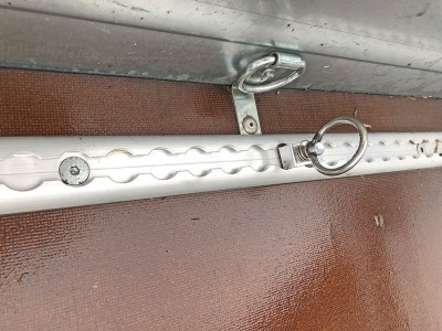

Bei meinem alten Anhänger hab ich mich immer über die starren Anschlagpunkte geärgert. Beim neuen kleinen hab ich deshalb auf beiden Seiten über die komplette Ladeflächenlänge Airline-Schienen mit entsprechenden Fittings verbaut. So kann der Anschlagpunkt je nach Ladung genau an den gewünschten Platz gebracht werden. Für Dich hätte die Lösung auch noch den Vorteil, dass es diverse Fittings – z.B. Einschraubverbindungen – gibt, was für den Wechseleinsatz viel flexibler als starre Einschlagmuttern macht.braucki hat geschrieben: ↑So 28. Jul 2019, 23:01Für meinen nagelneuen Kofferanhänger werde ich mir einen OSB Arbeitsboden holen - gibt es im Baumarkt in 250x125 für um 20€. Bei dem neuen möchte ich den Siebdruckboden nicht mehr als nötig beschrauben. In die Platte kommen an die benötigten Stellen Einschlagmuttern um die gewünschten Hilfsmittel wie z.B. Ösen zu befestigen.

Die Airline-Schienen sind ja mal wirklich sehr interessant. Werde ich mir vermutlich einbauen.

Wenn Du eine Oberfräse hast oder jemanden mit einer kennst, gibt es die Airline-Schienen auch zum versenken.
Wichtig ist halt, alle Löcher und Schnitte in der Siebdruckplatte gut abzudichten (ich nehm Sikaflex), sonst wird die Platte schnell mürbe...
