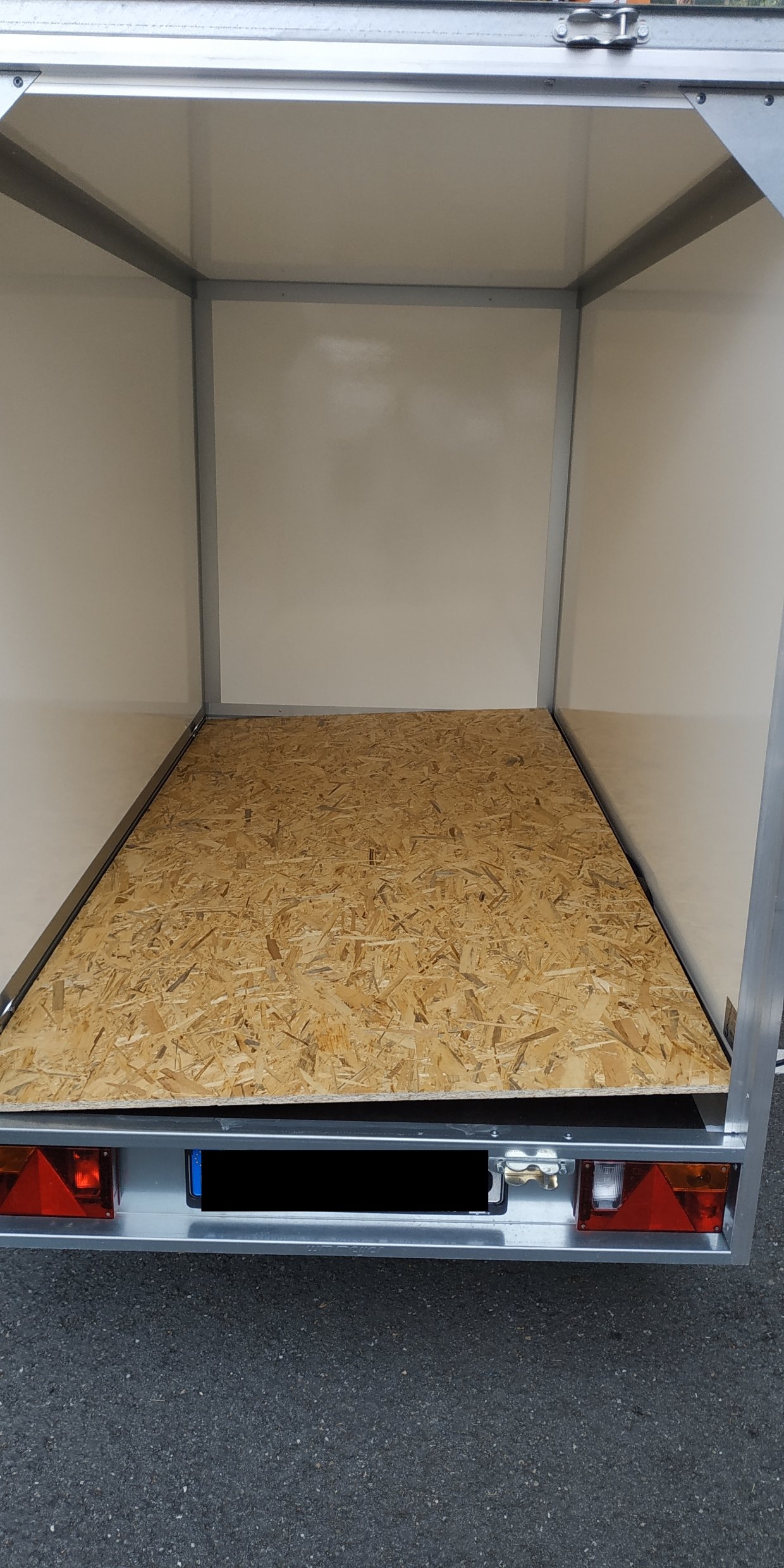

Für meinen nagelneuen Kofferanhänger werde ich mir einen OSB Arbeitsboden holen - gibt es im Baumarkt in 250x125 für um 20€. Bei dem neuen möchte ich den Siebdruckboden nicht mehr als nötig beschrauben. In die Platte kommen an die benötigten Stellen Einschlagmuttern um die gewünschten Hilfsmittel wie z.B. Ösen zu befestigen. Darüber kommt ein grauer Rasen/Outdoor-Teppich.
Ich will ja kein Spielverderber sein und nicht fragen, ob es nicht auch grünen Rasen mit Gänseblümchendekor gibt, deshalb nur so nebenbei, ehe ihr da groß weiter plant.
Habt ihr bei euren Plänen überhaupt an das Gewicht gedacht?
Schon trockene Spanplatten /OSB Platten etc sind mit irgendwas um 700kg/m³ dezent ausgedrückt, nicht gerade federleicht und deshalb für den Anhängerbau, bei dem es auf Wasserfestigkeit, aber auch auf Gewicht ankommt, m.M. absolut ungeeignet?
Nehmen wir nur das Gewicht und rechnen ein bisschen den bösen, besser den "ganz bösen" Dreisatz:
Eine OSB Platte wiegt bei 12mm irgendwas um 8 bis 10 Kg /m², also bei den o.g. ca 3 m² sind das schon im Überschlag ca 25 bis 30 Kg.
Bei 12 mm könnt ihr aber keine Einschlagmuttern einbringen, wenn die etwas sicher tragen sollen, also wäre eine mit 25mm besser. Die wiegt dann aber 50 bis 60 Kg.
Wenn ihr jetzt auch noch Nuten für Schienen einfräsen wollt, wären eher 30 mm angebracht, also ca 70 bis 75 Kg.
Das sind jetzt alles ja nur Werte für eine trockene Platte, feucht kommt da nochmal gut was dazu.
Ich würde mir das also mit "eben mal eine OSB Platte oben auf" und dem zu erwartenden Mehrgewicht, nur um mir ein Paar Löcher in der O-Platte zu ersparen, ganz genau überlegen.

Da der Thread jetzt sowieso schon voll mit OT ist - auch von mir :roll: - noch eine kurze Erklärung und aus dem 300er ist ja auch schon ein realisierter 150er geworden - herzlichen Glückwünsch dazu und viel Freude mit dem großen PCX :mrgreen:
Habe den Anhänger vorgestern geholt und bin auf dem Rückweg direkt bei OBI vorbei und habe die Platte geholt. Ich denke, es ist eine OSB-Platte aber vielleicht sieht ein Kundiger etwas anderes. Sie passt von der Palette weg genau und hat 20€ gekostet. Auf den Bildern am Baumarkt steht sie noch auf einer Seite hoch, da ich Zuhause erst die verschiebbaren Anschlagpunkte entfernen musste damit ich sie ganz auf den Boden legen könnte.
Ich habe sie nicht gewogen - aber ich konnte sie allein gut bewegen - also würde ich schätzen, dass sie keine 20kg wiegt, bei um 500kg Zuladung also zu vernachlässigen 8-)

Es ist eine OSB - Platte
Nach dem Preis und dem geschätztem Gewicht müßte es eine nicht wasserfeste 12mm OSB - Platte sein. Das Ding kann im Trockenen als Schonung verwendet werden, weil es halt nicht wasserfest ist, Du kannst auch nix stabil mit wenigen Schrauben daran daran festmachen.
Ich weiß nicht ob das eine Hilfe ist, wenn Du die vom IR empfohlenen Schrauben nimmst, kannst Du aber durch beide Böden durch, sozusagen "von oben" dann Holz unter dem Anhänger befestigen.

genau dafür soll sie sein - einfach nur als Schutz für den Siebdruckboden, der Hänger soll ja nicht als Schutt-oder Grümpelhänger dienen, der ist eigentlich nur für "gut" 8-)
Das ist hier wie im Kindergarten.
Vorher sollten ja noch Einschlagmuttern rein. (die halten in 12 mm aber nicht)
Jetzt soll es halt nur noch ein Schutz sein. Na meinetwegen, aber schneide sie etwas kleiner, denn bei wechselnder Feuchtigkeit, arbeitet so ein Ding genauso wie Holzfußboden.
