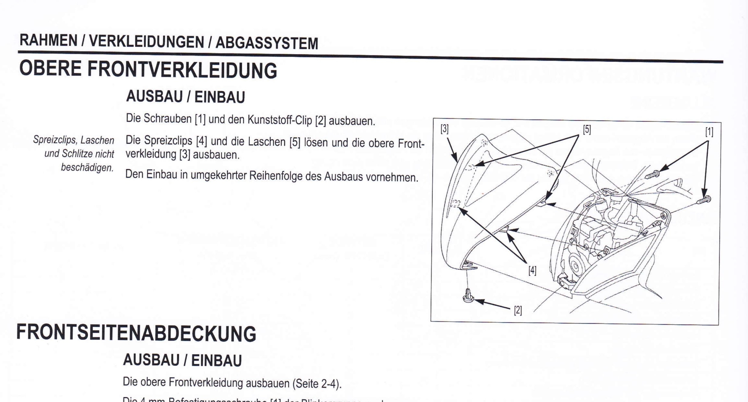

Und die weiß dann, wie man diese depperte Klappe abbekommt? Wohl kaum. Man muss schon wissen, wie es geht oder zumindest was hinter dem Plastik ist.
Mehr als zu ziehen kann man nicht. Und wenn ich fester gezogen hätte, wäre entweder der Roller vom Hauptständer gesprungen oder die Klappe geplatzt. Habe schon den Sprit im Tank beim ziehen Schaukeln gehört. Möglicherweise ging die Scheiße bei euch auch einfach ab. Dann würde ich an eurer Stelle auch denken, was will der Depp hier.
Vermutlich hilft nur ein Blick ins genau Werkstattbuch:
Die Spreizclips [4] und die Laschen [5] lösen und dee obere Front
verkleidung [3] ausbauen.
Und dabei ganz wichtig:
Spreizclips, Laschen
und Schlitze nicht
beschädigen.
Wie genau man da vorgeht, bleibt Hondas Geheimnis. Irgendwie muss man den Kunden ja an die Werkstatt knebeln. Die Produktion wurde nicht ohne Grund eingestellt...

An meinem SH300 ging die dreieckige Frontverkleidung auch extrem schlecht/schwer ab. Als ob man eine Schraube vergessen hat.
Aber nach längerer Zeit des Ziehens, Ruckelns, Hebelns WD40 oder Silikonspray ran Sprühens, ging das Plastikteil irgendwann mal ab.
Beim Einbauen haben ich die Befestigungsteile mit Fett bzw. Silikonpaste eingeschlonzt. Beim nächsten Mal gings dann ein wenig leichter, das Abmontieren.

Re: Honda Vision 50 - metallisches Klappern / Surren beim Fahren
knebeln, niederhalten war doch gar nicht so schlecht...
Das ziehen am Moped bis es fast vom Hauptständer "kommt"
war vollkommen richtig!
Der Fehler dabei war eben den sogenannten Niederhalter mit einem
Schraubenzieher nicht gleichzeitig zu öffnen...
Das ist ungefähr so wie wen Tom Cruise einen Jet auf einem Flugzeugträger voll beschleunigt,
aber irgendwas klemmt noch am Katapult...

An den unteren Plastiknietenschnupsie hast Du auch gedacht?

Joar so war das bei mir auch, hab etwas nach unten ziehen müssen aber ging recht leicht ab, wenn mal nen Trockener Tag ist muss ich eh nochmal ran dann schaue ich mal irgendwas klappert bei mir ich glaube das sich mein Sicherungshalter gelöst hat (Selbst montierter), dank Dauerregen bin ich noch nicht dazu gekommen ;(

Ja, die Spreitzklemmen auf Höhe der Blinker sind wie festgeklebt.
Bin ehrlich gesagt skeptisch, ob die Werkstatt es noch heile abbekommt. Vielleicht sollte ich auch auf wärmeres Wetter warten?!
Wie hast du denn WD40 an die Klemme gekriegt?

In meiner Verzweiflung habe ich durch den Spalt, den ich aufhebeln konnte, blind rein gesprüht.
