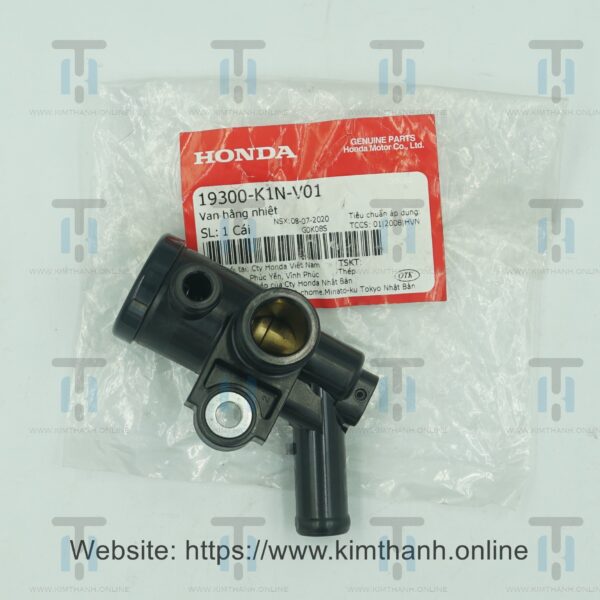

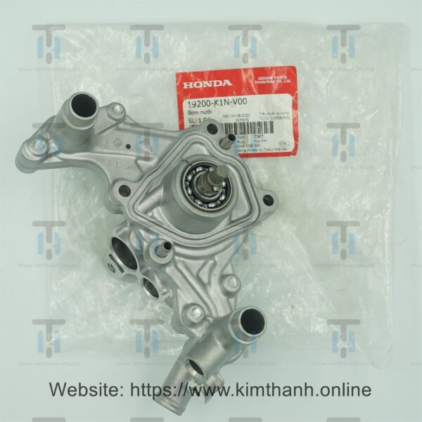

Das Lüfterrad ist starr auf der rechten Seite der Kurbelwelle montiert und läuft – wie Brämerli schreibt – nur bei laufendem Anlasser, also bei laufendem Motor.
Thermostat ist natürlicherweise da.
E14 oben, E9 unten
Beiträge: 2534
Re: Verbrauch Honda Vision 110 eSP Euro 5
Bilder von Thermostat und Wasserpumpe
