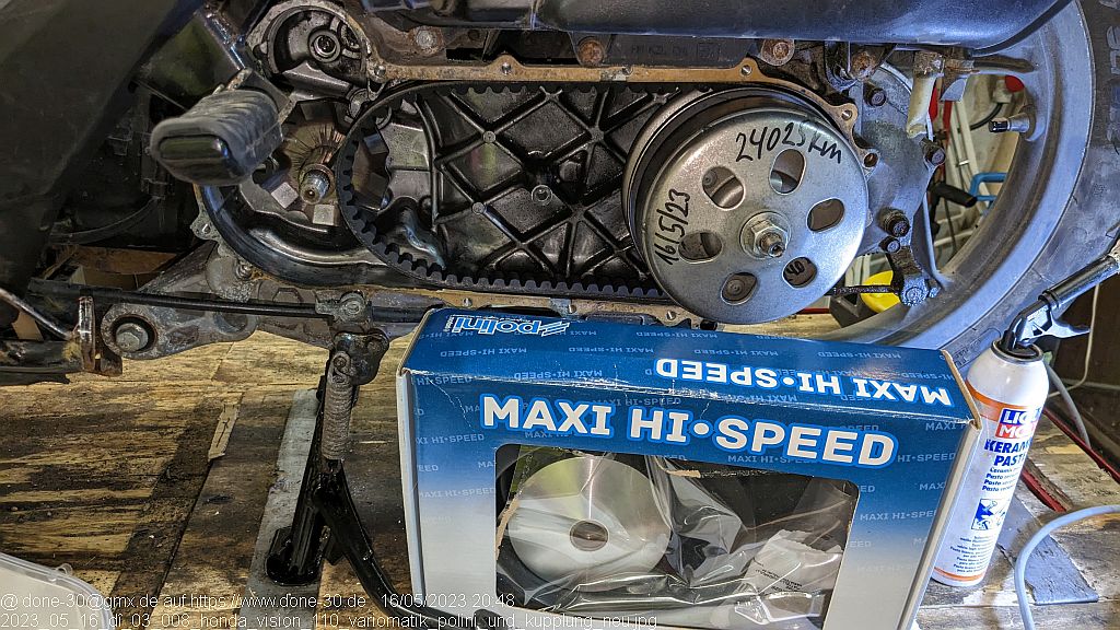

Zuhause gleich die Vario auf und es war alles klar: Riemenriss.
Auf dem Kupplungsdeckel steht, dass die aktuelle Konstellation, also Polini-Vario und Zubehörriemen gerade mal 11 Monate und 2200km gehalten hat. Da schleift wohl was...

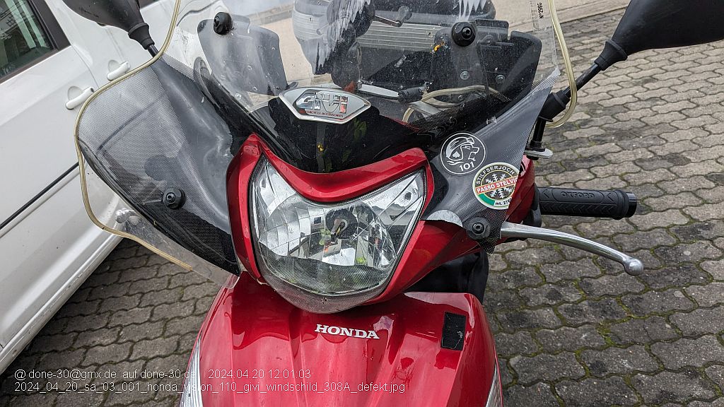

Voriges Wochenende auf dem Heimweg vom Eishockesyturnier nicht mehr dran gedacht, dass die Tasche mit den nun verschwitzten Trikots deutlich schwerer ist. Prompt fällt mir die Kiste um und zerdeppert mir das Windschild. @Bernd: Das war doch mal deins?

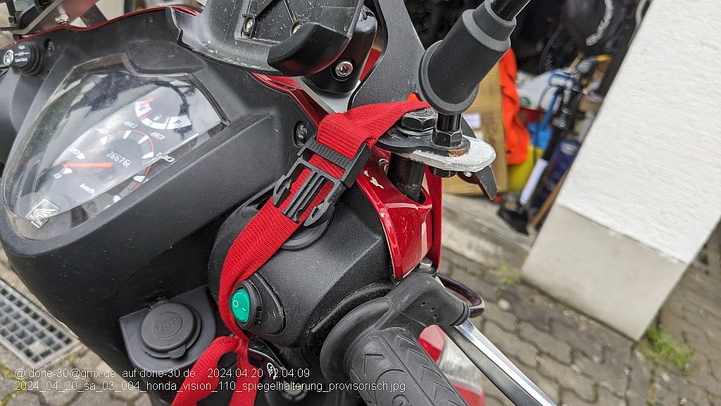

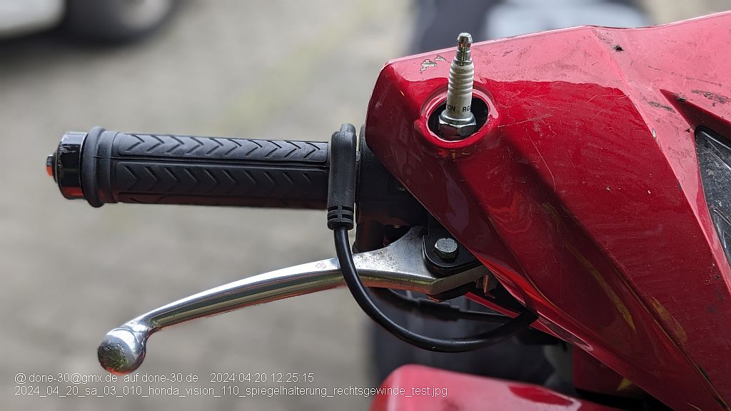

Das Gewinde in der rechten Spiegelaufnahme war ausgebrochen. Das Lanyard brachte nur symbolisch ein paar Meter Abhilfe.
Kurzer Test: Ja, es ist ein feines Rechtsgwinde:
Alle Ideen mit Helicoil etc im Aluminmium verworfen. Ich hab ha noch ein paar Adapters rumliegen
Sollte auch ne Weile halten:

Gibts denn irgendwelchen Anzeichen, warum der Riemen so schnell gerissen/verschlissen ist?
Beiträge: 13493
Re: Dones Vision 110
ich hatte mich nicht drum gekümmert. Den neuen schau ich mir an, wenn der mal ein paar Kilometer gemacht hat. Evtl gibts irgendwelche Schleifspuren o.ä.
Beiträge: 8752
Welche Marke ist der neue Riemen?
Beiträge: 13493
Ein Klick auf die Bilder öffnet die Galerie
Das war der alte Riemen am 10.11.2020 bei Tachostand
Auf der Packung und dem Merch steht was von "Gates"
Muss meine Angaben zum Alter des Riemens korrigieren, der hatte um die 4000km drauf und ca 4 Jahre. Aber der Vision bekam mal ne Polini spendiert und der Riemen sah bis dahin mit der originalen Vario noch gut aus. Der vorherige originale Riemen hat auch über 22Mm gehalten bis zum Schutzbriefeinsatz. Den hats damals einfach altersbedingt zerrissen.
Das ist der aktuell neue Riemen, also der aus der anderen Packung vom Bild oben
Das Problem war wohl die Polinie im Zusdammenspiel mit dem Riemen. Die Originalkupplung mit neuen Lagern zu versehen hätte mehr gekostet, also hab ichs mal probiert. Ich machs wohl doch demnächst mal.
