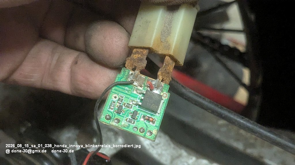

Meine Innova hat auch ein Blinker"relais", das auch nicht klicktert,
Ok, inzwischen macht es gar nichts mehr, aber das ist ne andere Sache. Als der rote Draht noch dran war, hat es sogar gepiepst
