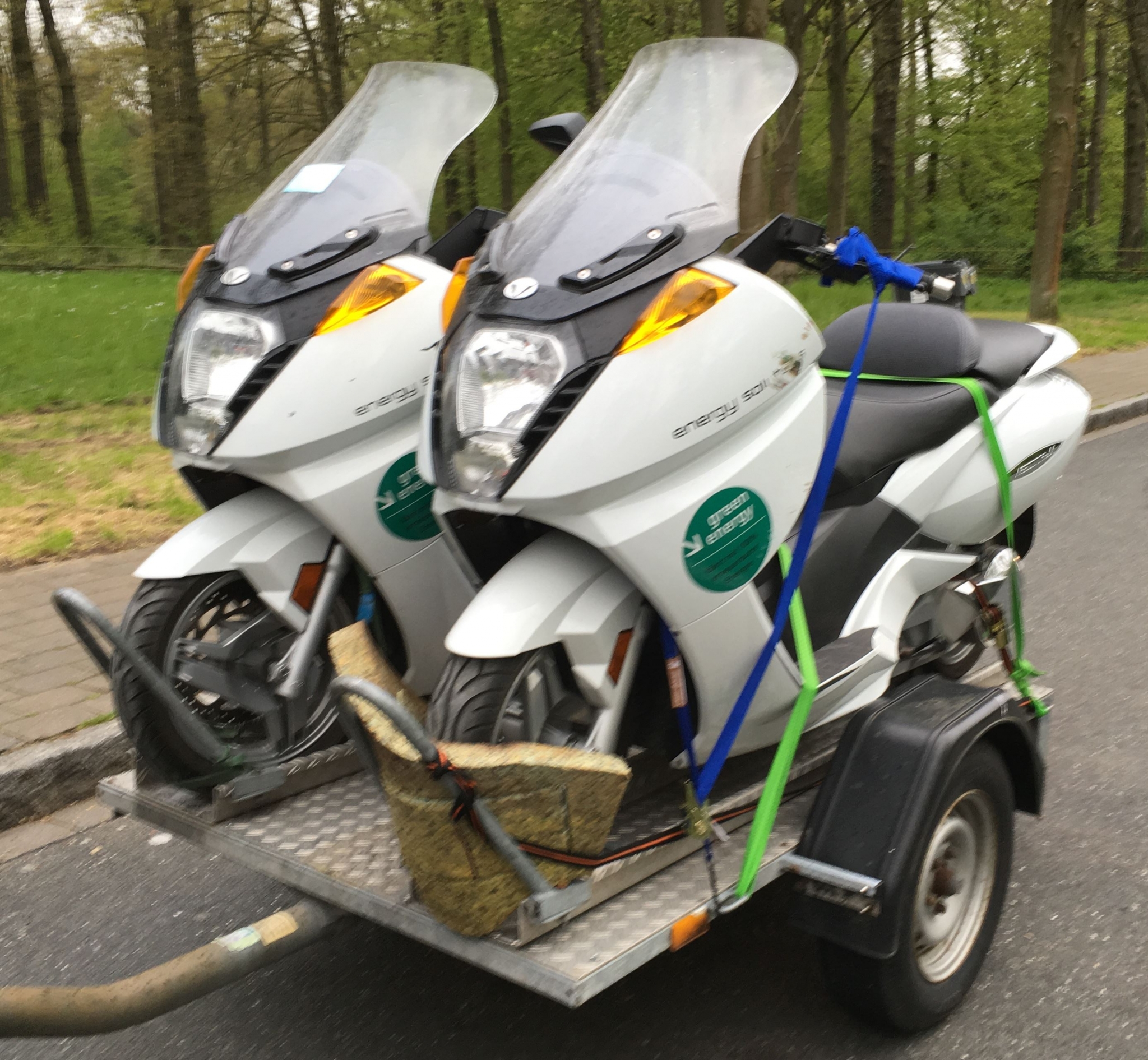

So, und nun war ich letzte Woche nochmal "einkaufen". Bei eBay Kleinanzeigen gab es einen Li+ (also genau das Modell was ich habe) für 1500€. Laut Beschreibung lädt er zwar, aber sobald man fahren will zeigt er einen leeren Akku an. Mir war ziemlich klar, dass da wohl einige Zellen tiefentladen sind. Nach einem Telefonat haben wir uns auf 1250€ geeinigt. Zufällig hatte jemand aus Kelsterbach auch einen Vectrix (der Verkäufer hatte mehrere aus einer Insolvenz aufgekauft) dort gekauft und ich habe dann zwei Stück in Lüdinghausen abgeholt. Damit konnte ich auch meine Fahrtkosten etwas reduzieren bzw eben teilen.
Der "neue" hat zwar einen Sturzschaden, ist aber nach erster Diagnose bis auf 5 tiefentladene Zellen technisch vollkommen intakt. Ich will jetzt versuchen ein paar gute Zellen aus diesem Vectrix in meinen Vectrix einbauen und somit die schwachen Zellen in meinem Vectrix ersetzen. Somit sollte ich mit diesem wieder die volle Reichweite bekommen und vor allem die langen Ausgleichsladungen (die ja auch Strom kosten) würden entfallen.
Ob ich den Neuen dann nur als Teilespender nutzt oder doch irgendwie wieder gangbar machen will muss ich mir noch überlegen. Da er bis auf die Zellen technisch einwandfrei ist wäre er mir eigentlich zu Schade als reines Schlachtfahrzeug, aber mal schauen...

Leider mal wieder was negatives von meinem Vectrix....
Nachdem ich letzten Spätsommer den silbernen Vectrix ohne Akku verkauft habe bin ich immer mit dem "neuen" weißen Vectrix gefahren und er lief auch einwandfrei mit den mittlerweile recht gut zusammen gesuchten Zellen. Bin damit bis auf wenige Tage den bisherigen Winter durch gefahren. Reichweite lag immer noch bei gut 60km, wobei ich das nie ausnutze, sondern in aller Regel jeden zweiten Tag (also nach ca. 40km) lade.
Letzten Freitag bin ich ganz normal zur Arbeit und zurück. Am Samstag habe ich ihm ne Wäsche gegönnt und gestern früh dann wieder zur Arbeit. Alles noch normal. Gestern nachmittag direkt nach dem losfahren dann plötzlich ne Meldung die Batterie sei leer... Eine Zelle mit Spannung nur noch 2,48V. Zum Glück steht hier noch ne Lademöglichkeit und ich habe den Roller gleich angeschlossen und habe mich abholen lassen. Heute früh war der Roller angeblich voll, aber eine Zelle mit nur 3,2V. Nochmal kurz angesteckt und er behauptet er sei voll. Kurz losgefahren und wieder die Meldung eine Zelle sei leer.
Also werde ich den Roller heute Nachmittag per Hänger nach Hause bringen müssen und dann mal schauen was er hat. Mit etwas Glück ist es nur die Zelle, dann tausche ich die aus und gut ist. Mit etwas Pech ist es das BMS. Da habe ich leider keine Reserve mehr.
Ob es nun was mit der Wäsche am Samstag zu tun hat weiß ich nicht. Gestern früh lief er ja noch einwandfrei. Kann also ein blöder Zufall sein. War ja auch nicht das erste Mal, dass ich den gewaschen habe. Aber der Teufel ist ein Eichhörnchen...
Wirklich schade, dass dieser eigentlich tolle Roller durch teils minderwertige bzw. nicht ausgereifte Komponenten und die teils echt miese Fertigungsqualität in Polen solche Probleme macht.

Als ich gestern den Roller vom Werksgelände fahren und auf den Anhänger laden wollte war plötzlich wieder alles OK. Also mit dem Roller und Auto mit Anhänger im Schlepptau nach Hause und alles OK. Über Nacht geladen und heute morgen wieder zur Arbeit: Auch alles OK...
Woran das nun lag? Keine Ahnung. Ich vermute, dass da wirklich irgendein Tropfen Wasser an der falschen Stelle war der dann tagsüber (wir hatten ein klein wenig Sonne) wieder verschwunden ist.
Ich werde mir das alles bei Gelegenheit nochmal anschauen, aber den Vectrix jetzt erstmal wieder ganz normal fahren.
