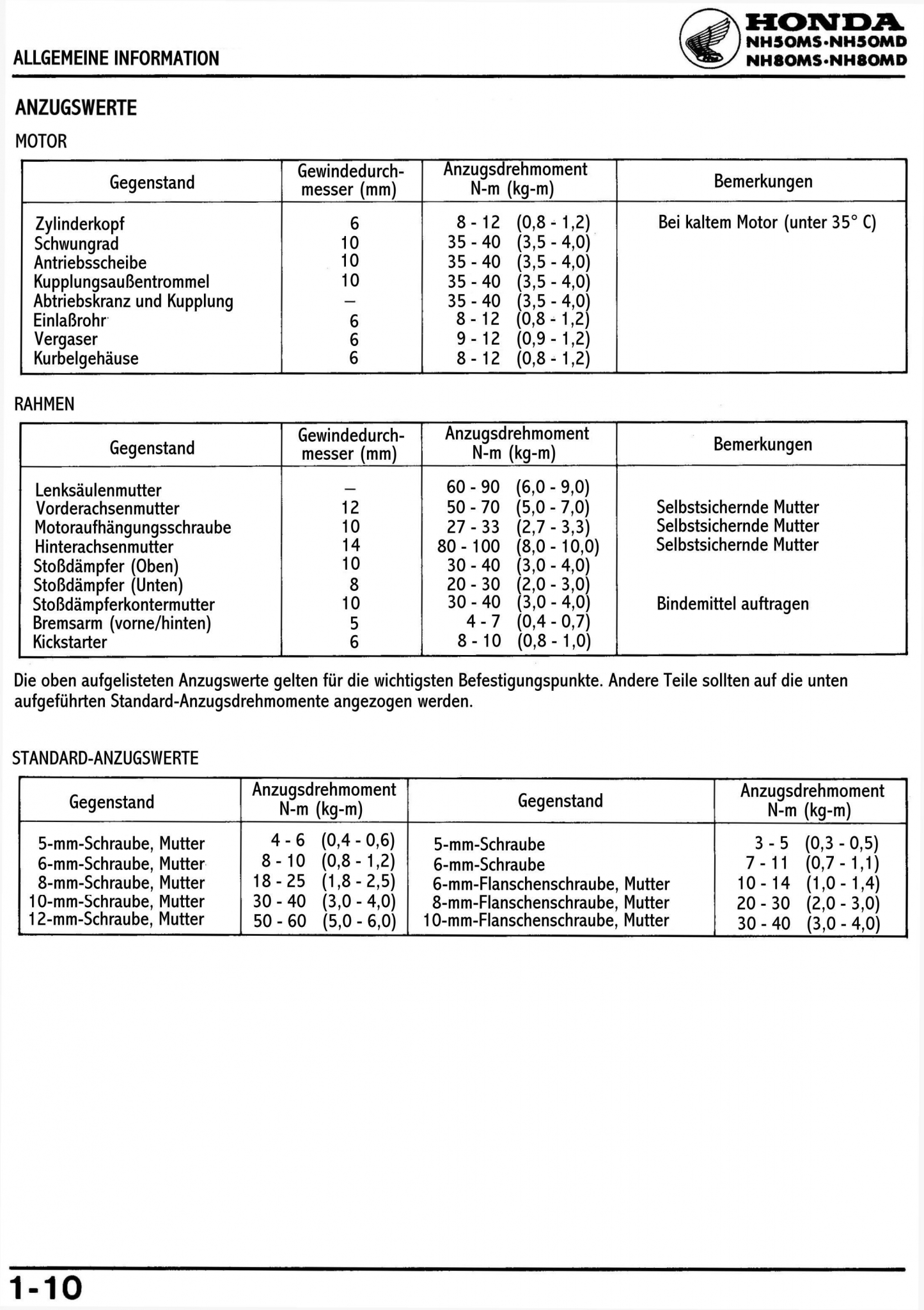

weil ich die Variomatik vom Moped meiner Frau erneuern muss frage ich einfach mal:
Ich brauche das Anzugsmoment der Muttern der Vario und der Kupplung (also die Muttern auf der Kurbelwelle bzw. hinten Getriebewelle).
Ich habe schon gesucht wie blöd und es finden sich im iNet Angaben zwischen 25 und 45nm. Das ist mir dann doch zu schwammig.
Das Moped ist eine: Honda Bali 50ccm 2T AF32/SJ50
Grüße Rudi

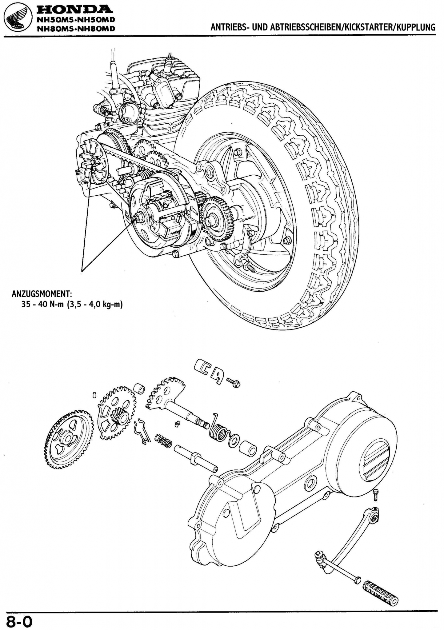

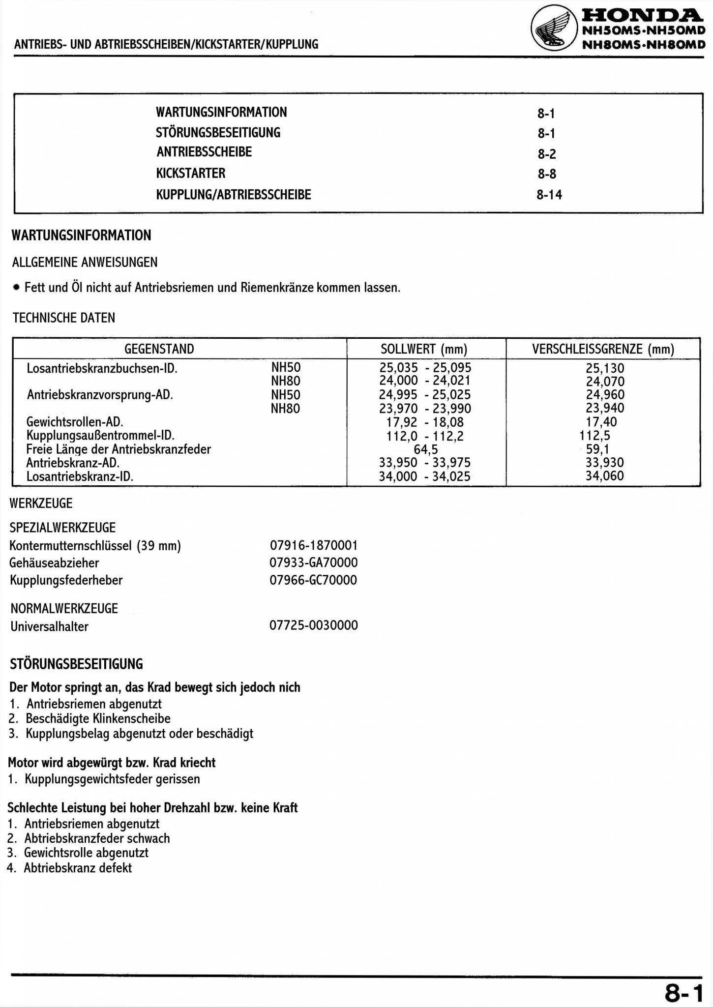

Hab da was von der motormäßig baugleichen Honda Lead NH 50, bzw Peugeot SC 50
Re: Honda Bali 50ccm 2T AF32/SJ50
SUPER, danke
Grüße Rudi
Grüße Rudi
