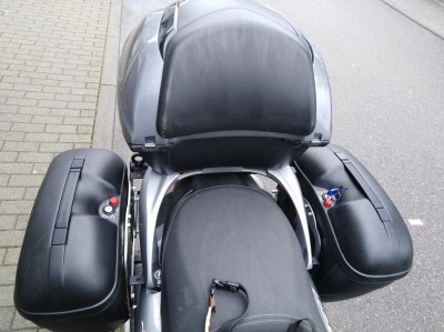

Hallo Rock`a`Roller,

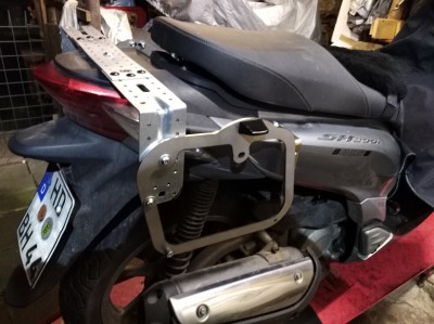

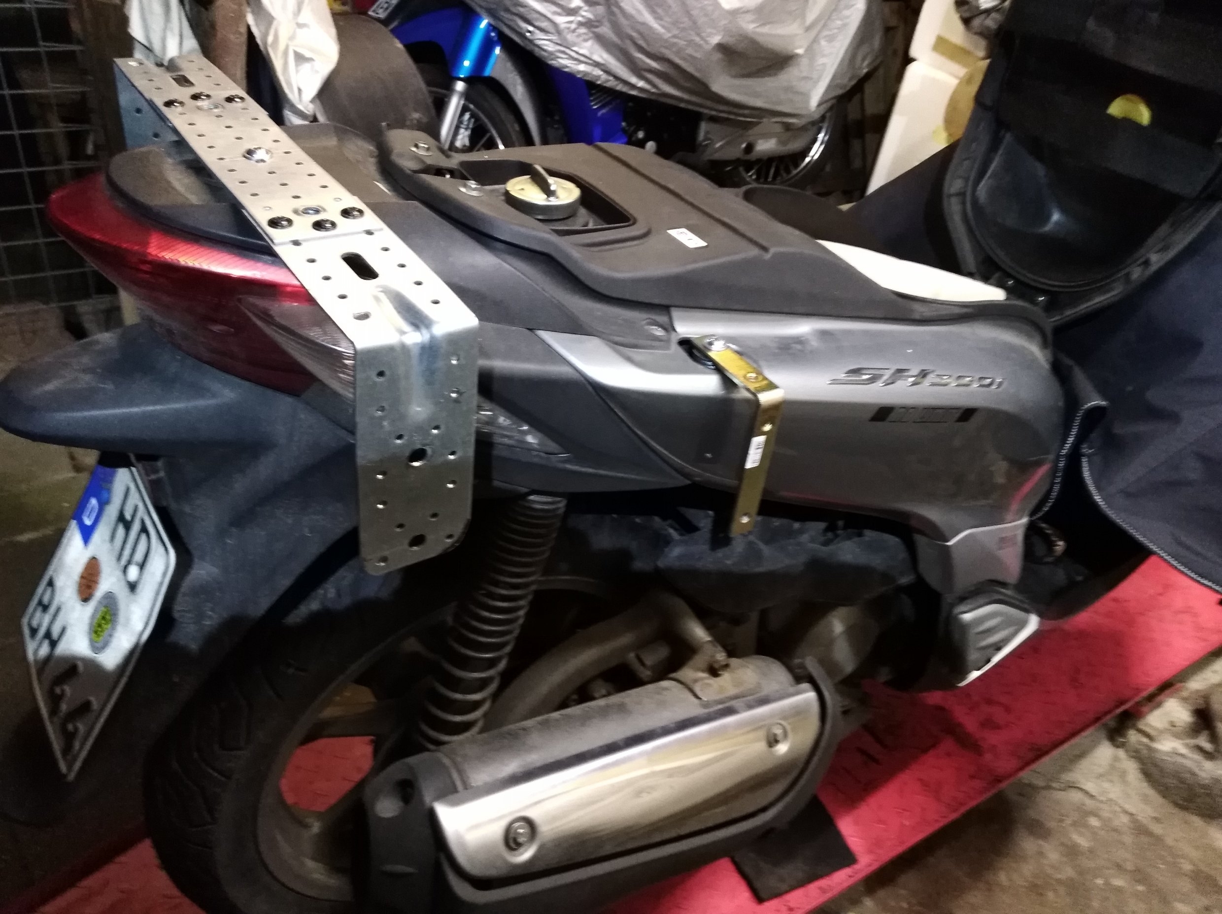

ich gehe mit dem Thema Seitenkoffer am SH 300 schon lange schwanger, jetzt habe ich es wieder auferstehen lassen.
Im Herbst war ich ja beim OST, da hat mir Reinhard von meinem flachen Givi-Monokey-Träger
eine Schablone gezeichnet und diese in der Laserei seines geringsten Misstrauens aus VA-Stahl lasern lassen.
Kappa-Koffer E21 habe ich mir über Kleinanzeigen günstig gekauft.
Heute habe ich mit Winkel und Facheisen (alles Baumarkt-Artikel) angefangen einen Kofferträger zu basteln.
Am Roller wird nicht gebohrt oder irgendwas weg geraspelt oder gefräst, alles bleibt wie es ist.
Als Aufnahme für den Träger habe ich die drei Punkte für den Top-Case-Halter genommen.
Hierzu sind U-Scheiben erforderlich, damit kein Befestigungswinkel des Trägers an der Verkleidung schrammt.
Der T-C-Halter kommt dadurch 12mm höher, dadurch sind lediglich längere Schrauben erforderlich.
Allerdings wird die ganze Fuhre natürlich breiter, weil die Koffer Bauart bedingt wegen des Luftfilters ziemlich in die breite gehen.
Auch muss man ein Einfedern der Schwinge mit bedenken.
Alles in allem kommt der Roller mit Koffer auf eine breite von 92 cm.
Damit kann ich leben, auch mit den negativ veränderten CW-Wert.
Die nächsten Tage werde ich noch ein paar Kleinteile kaufen, einiges Lackieren und dann ist der Kofferträger fertig.
Mein Weihnachtsgeschenk an mich.
Mein Weihnachtsgeschenk für Euch, ich werde Fotos reinstellen.
Mit sozialistischen Gruß aus Nordbaden
Paul

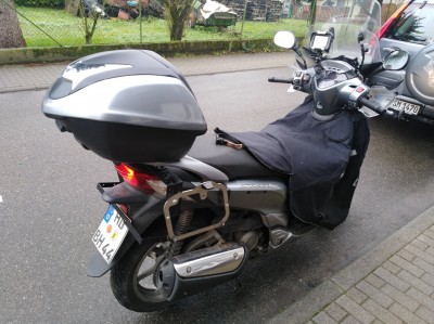

Ich habe meine mittlerweile auch gesehen und bezahlt. Sie sind wirklich schön geworden und vielen Dank nochmal.
Für die, die sich das nicht vorstellen können, es handelt sich "nur" um Rahmen in die man die Monokey Befestigungsteile einschrauben kann. Die müßen dann noch mit Halterchen mit dem Moped verbunden werden.
Das gilt jetzt nicht nur für diese Träger, sondern generell für das Anbauen von Gepäcksystemen, erst recht wenn man das alleine machen will/ muß. Wenn man sich die Montage, bzw die Anfertigung der Befestigungsteile leicht machen will, dann sucht man sich im Sommer zB einen Balken unterm Carport oder im Winter in der Garage/Werkstatt einen Haken in der Decke, an den man den Koffer (mit Halter) in der richtigen Höhe mit einem Spanngurt aufhängt und das Moped einfach passend so hinstellt wie es hinterher sein soll. Dann kann man ganz in Ruhe seine Halterchen bauen, bekommt keine lahmen Arme, vermisst auch keine dritte Hand oder muß keine Fragen beantworten, wie lange die Halterei noch dauert.

- Palü
- Beiträge: 1926
Citroen Berlingo, - Alter: 62
Re: Seitenkoffer für den SH 300

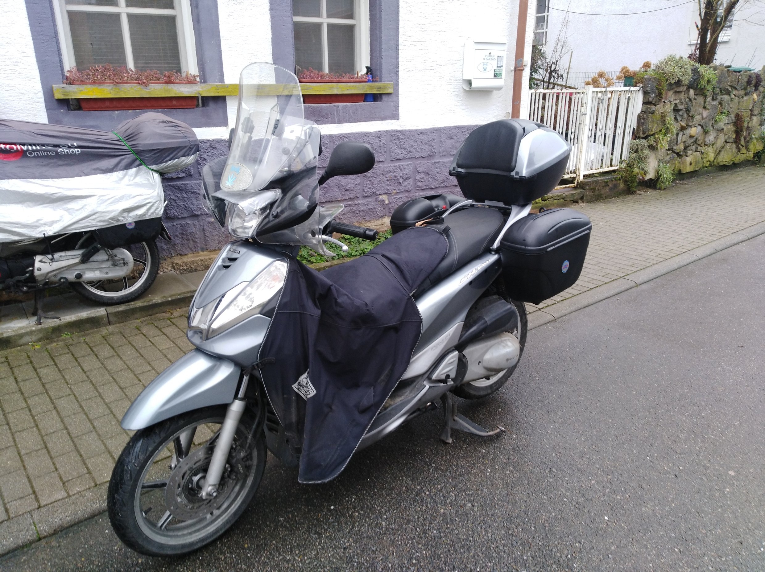

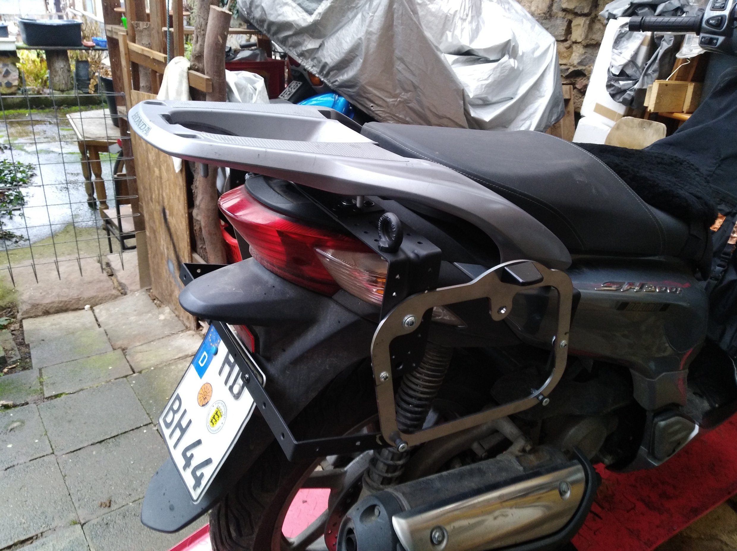

gestern habe ich die Träger-Halterungen schwarz lackiert
und heute dran geschraubt.
Ich bin zufrieden, auch mit der Breite.
Der Roller passt noch durch das Gartentor.
- Beiträge: 7810
Klasse Palü,
was nicht dran ist wird konstruiert und gebaut
" geht nicht gibt's nicht "
Das sind doch die Ex-Koffer von Jayne ?
so blind kann IGN gar nicht werden
- Beiträge: 7337
Klasse! trotz Koffer noch erstaunlich schlank geblieben!
Sozusagen ne "Slim Wing" Martin
IGN sieht schon die erste C 125 "Trans" "Gender" Cub am Horizont...
- Beiträge: 13493
Gute Arbeit. Support your local Baumarkt
Klasse sieht Gut aus.
