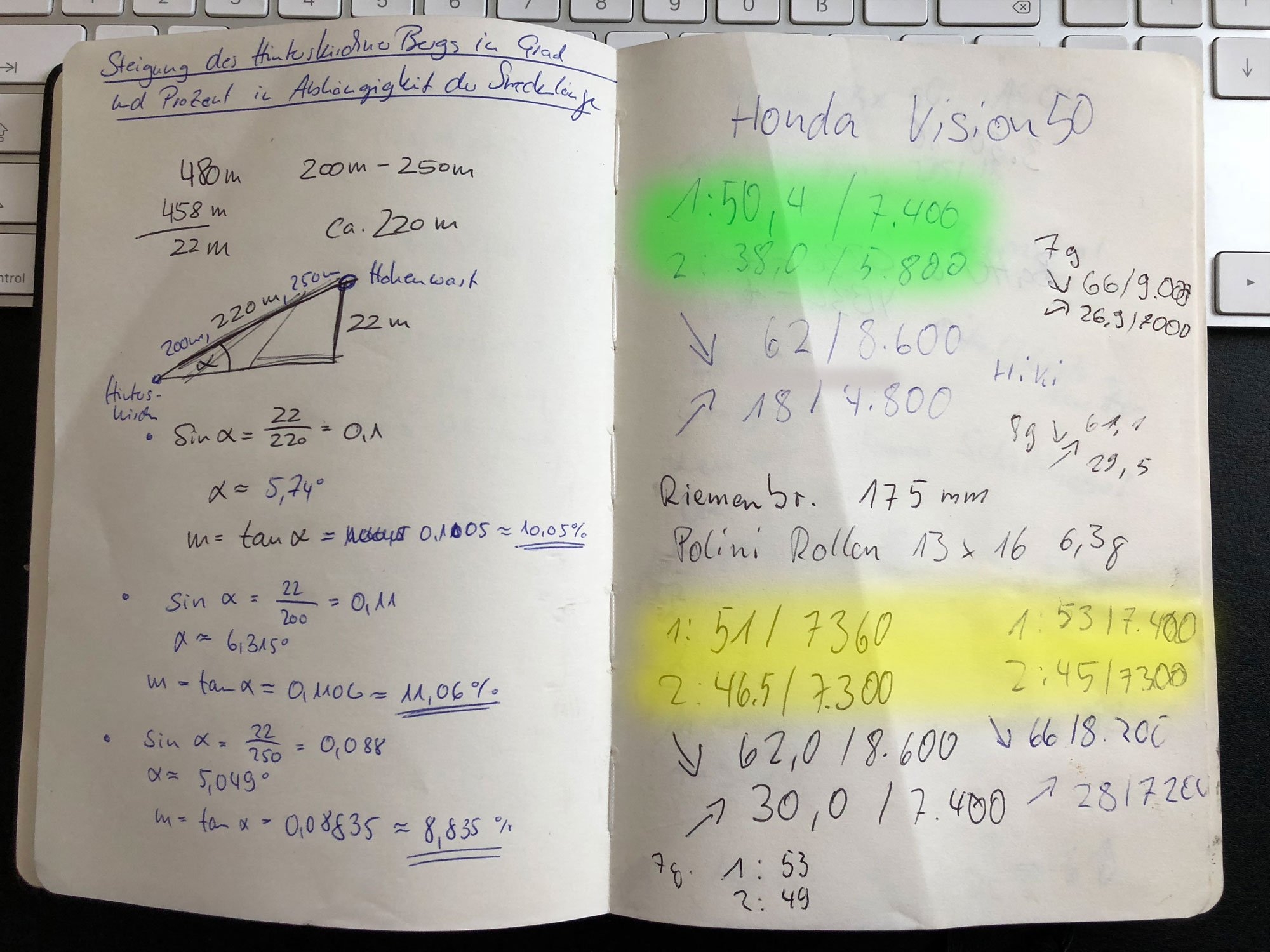

Re: Wie schnell war/ist eure Vison 50?
Höpfle, im Anhang meine Aufzeichnungen von damals, gemessen original und mit Polini-Vario.
Mit der originalen Variomatik werden die erlaubten 45 km/h nur an Gefällen oder mit Rückenwind erreicht bzw. übertroffen, i.d.R. fährt der Roller langsamer als 45 km/h
Mit der Polini-Variomatik erhöht sich die vmax auf rd. 50 km/h, Tachoanzeige dann 55-60.
Der wesentliche Unterschied: Die erlaubten 45 km/h werden auch unter widrigen Bedingungen (Gegenwind, leichte Steigung) erreicht.
Mir ging es damals vor allem um die Verbesserung an Steigungen, siehe auch hierzu die Aufzeichnungen. Eine Verbesserung von 18 km/h auf 30 km/h an einer durchschnittlichen 10%-Steigung ist erheblich.
Selbst wenn ein Uniformierter soviel Langeweile hat, einen deutlich über 15jährigen Rollerfahrer, der mit einem schon optisch alles andere als tuningverdächtigen Gerät wie dem Vision 50 unterwegs ist, ausführlich zu kontrollieren – da passiert nix, wenn der Staubsauger frivole 50 km/h rennt.
Die Messungen hatte ich mit GPS und einem nachgerüsteten Drehzahlmesser gemacht.
Grün markiert habe ich original, gelb ist mit der Polini.
Ganz zum Schluss erreichte ich (siehe ganz unten auf der rechten Seite) im Mittel aus beiden Richtungen auf der Messstrecke 51 km/h.
Der Roller ist längst wieder verkauft, ich hatte den nur für den ÖMM erworben. Die Polini-Variomatik habe ich noch, falls Bedarf.

Den Anhang finde ich etwas verwirrend. Danke jedoch für die Angaben.
Also würde sie mit der Vario von Pollini nur 50 kmh schaffen? Dann wäre die Variomatik doch eine Überlegung wert.
Hast du nur die Variomatik getauscht oder noch irgendwas gemacht? In deinen Notizen steht nämlich auch etwas über die Riemenbreite und dem Rollengewicht...
Meine Vision 50 (2016): Bild
Das war nur zur Dokumentation.
Es gibt beim Vision 50 keine andere Möglichkeit, etwas flotter zu werden als die Abänderung der Variomatik. Take it or leave it. Das hatte man Dir aber schon früher hier im Forum so gesagt.
Beiträge: 7651
das rollengesicht wirkt sich auf das anfahren/beschleunigen aus nicht auf die geschwindigkeit .
die riemenbreite wiederum auf die geschwindigkeit. weil ja die vario mit dem riemen läuft und wenn dieser im laufe der zeit dünner wird durch natürlichen verschleiß
wird die kiste auch langsamer und ein riemenwechsel steht an .
