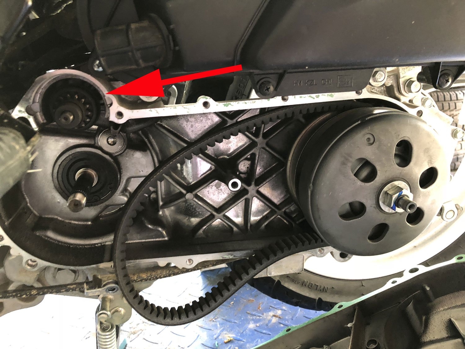

Re: Anlasser Vision 110
Positiv sehen: Wenn es scheppert, ist es noch da.
Grund für das Geschepper ist der kleine Racker da oben links im Bild. Der Anlasserfreilauf, mit dem das Starterritzel ausfährt und auf die Zahnscheibe der Variomatik einbeißen soll, ist halt bei dem superteuren Hightech-Roller mit etwas "Toleranz" gefertigt, deshalb akustisch etwas auffälliger als üblich. Wenn da nicht Zahn auf Zahn trifft, schepperts mehr und startet nicht. Dann halt einfach noch mal aufs Knöpfchen drücken.
Oder auch auf englisch: It´s not a bug, it´s a feature!
