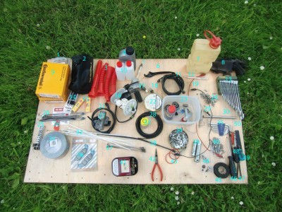

Reinhard hat uns das Zusammengestellte Ersatzteilpaket für die Tour
als Bild zur Verfügung gestellt .
Nicht jeder wird alle Teile identifizieren können .
Hier mal ein Versuch:
Innova ANF125 Mungo Set:
1. 4xRitzel
2. Luftpumpe
3. 4 Einfüllstutzen für 4 Innos Betankung
4. Motoröl > sorte?
5. Pinsel
6. Bremshebel
7. Benzin ?
8. Handschuhe
9. Schläuche , Größe : C/D17 (vorn+hinten)
10. Kettenöl ?
11. Vordere Bremsleitung 45126KTMD21 (64€)
12. Kuli
13. Satz Ring/Maulschlüssel ( 7-22?)
14. Flickzeug
15. 2x Zündkerze
16. Benzinpumpe 16700KTM305 (300€)
17. PGM_FI ECM Motorsteuergerät (272€)
18. ???? Einspritzdüse????
19. Kabel
20. 4 Montagehebel (Reifen)
21. Benzinschlauch 17570KPH702 (55€)
22. Drosselklappengehäuse kompl. ( 412€)
23.
24.
25. Griff f.Kochtopf :mrgreen: (unbezahlbar)
26.
27.
28.
29.
30.
31.
32.
33. Salz+Pfeffer
34.
35.
36.
37.
38.
39.
40.
41. div.Muttern
42.
43. Gummiringe :?
44.
45.
46.
47.
48.
49.
50.

Beiträge: 7338
Re: The long Way Home : Ersatzteile und Werkzeug
Moin!
4 Fahrzeuge, 4 Einfüllstutzen. Wie wäre es, wenn man nacheinander tanken müsste?
Für den Motor bzw seine Peripherie stehen Ersatzteile wie: Zündkerze, Lambdasonde, Ölsensor, Einspritzdüse, Tankgeber/Pumpe zur Vfg.
Ein bisschen Schraubensortiment in M6,8 und 10.
Handwerkzeug.
Kettenschlösser.
Kabelbinder.
Kabel.
Isolierband.
Montierhebel.
Flickzeug.
Ersatzschläuche? Größe? Wieso größe? 2 Stück.
Speichen.
Bremsbeläge vorne.
2 Wochen noch. laaaange Wochen :D

Hallo Martin , Ok , diese Aussage oben beantwortet fast meine erste Frage :
Ist das Material auf dem gezeigte Bild für alle 4 Innos gemeinsam ?
.. und was ist Nr.25 auf dem Bild ??
Böcki
Beiträge: 3098
BMW R 80 GS '93
Wohnort: Wilnsdorf/Siegerland
Beitrag von Böcki »
das sind Teile für alle 4 Mongo-Innos.
Pos 1 sind 4 Ritzel
2 Luftpumpe
25 Griff für den Kochtopf (gehört eigentlich nicht aufs Foto :mrgreen: )
14 Dose mit Flicken und Gummilösung
41 Dose mit Muttern
33 Salz und Pfeffer (gehört in jedes Ersatzteilpaket :lol: )
43 sind 2 Gummiringe (habe jetzt vergessen wofür :oops: )
usw usw.
wenn noch was unklar ist einach fragen...

keine Luftpumpe oder ist die in der Holzkiste?
Papiere eingescannt und im Internet abgespeichert? Würde auch Bilder der Visa machen und dies im Internet abspeichern.
Böcki
Beiträge: 3098
BMW R 80 GS '93
Beitrag von Böcki »
seaman100 hat geschrieben:keine Luftpumpe oder ist die in der Holzkiste?
na klar, Pos. 2

Was ist mit Sicherungen ??
wolfgang2011
Beiträge: 2390
Fahrzeuge: Innovo silber
CRF1000L DCT
Wohnort: Hünxe
Beitrag von wolfgang2011 »
Sachsenring hat geschrieben:
Martin
Mann geht in Reifenladen :" Ich hätte gerne 2 Schläuche "
...der hinter der Theke steht : " Welche Größe ?"
Böcki
Beiträge: 3098
BMW R 80 GS '93
Beitrag von Böcki »
Sicherungen sind genug dabei (in einem der kleinen Dosen) und Schläuche haben die Größe C/D17, passend für vorne und hinten.
wolfgang2011
Beiträge: 2390
CRF1000L DCT
Wohnort: Hünxe
Böcki hat geschrieben:Sicherungen sind genug dabei (in einem der kleinen Dosen) und Schläuche haben die Größe C/D17, passend für vorne und hinten.
jajaja , jetzt sehe ich sie , :up2:
Beiträge: 1949
Wohnort: Verl
Beitrag von seaman100 »
Jetzt weiß ich auch was, Pos. 17 ist nicht der ECU
wolfgang2011
Beiträge: 2390
CRF1000L DCT
Wohnort: Hünxe
seaman100 hat geschrieben:Jetzt weiß ich auch was, Pos. 17 ist nicht der ECU
Nö? , was denn :mrgreen:
Böcki
Beiträge: 3098
BMW R 80 GS '93
Beitrag von Böcki »
der Gleichrichter. Daneben die Lambdasonde und Öltemeraturgeber. Links neben dem Gleichrichter ist in schwarz die ECU.
ach so, 26 ist ein "Shock-Sensor". Hat nix mit dem Werkzeug zu tun, sondern das Brett ist ein Teil einer Verpackungskiste auf welcher der außen draufgeklebt war...
