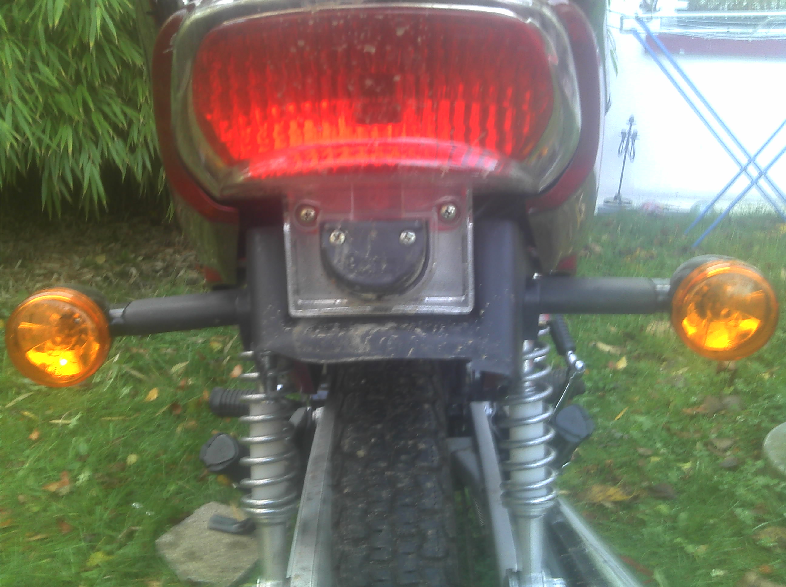

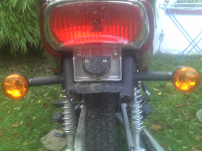

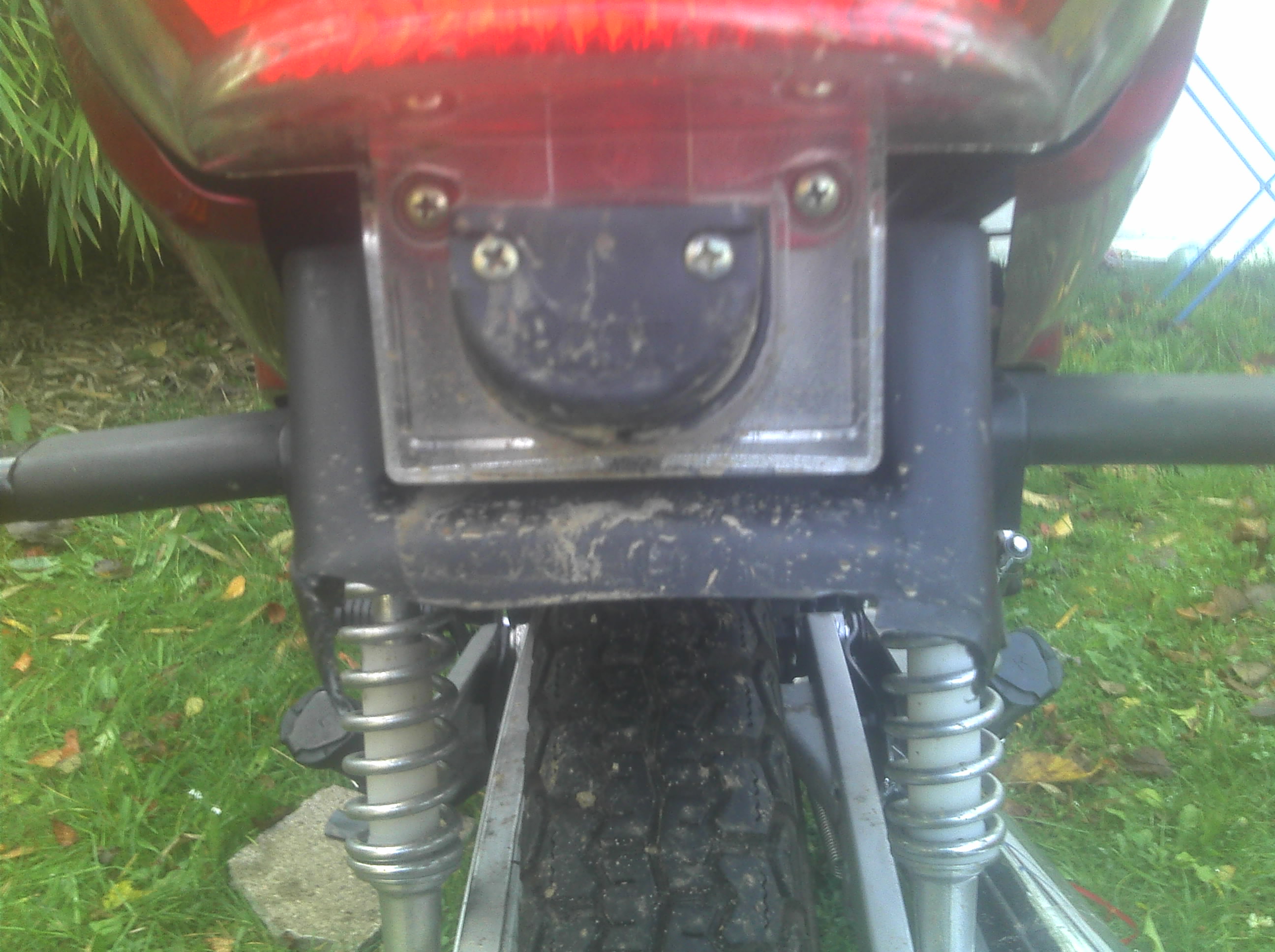

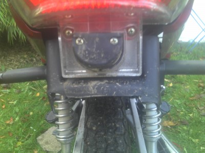

So...meine kleine Chinesin hat ja noch nen Problem mit ihrem Hinterteil!
Hm...? Werd da schon was frickeln aber ne richtig coole Idee hab ich noch nicht...
Vorschläge für ne haltbare Lösung sind sehr erwünscht!!!!

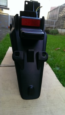

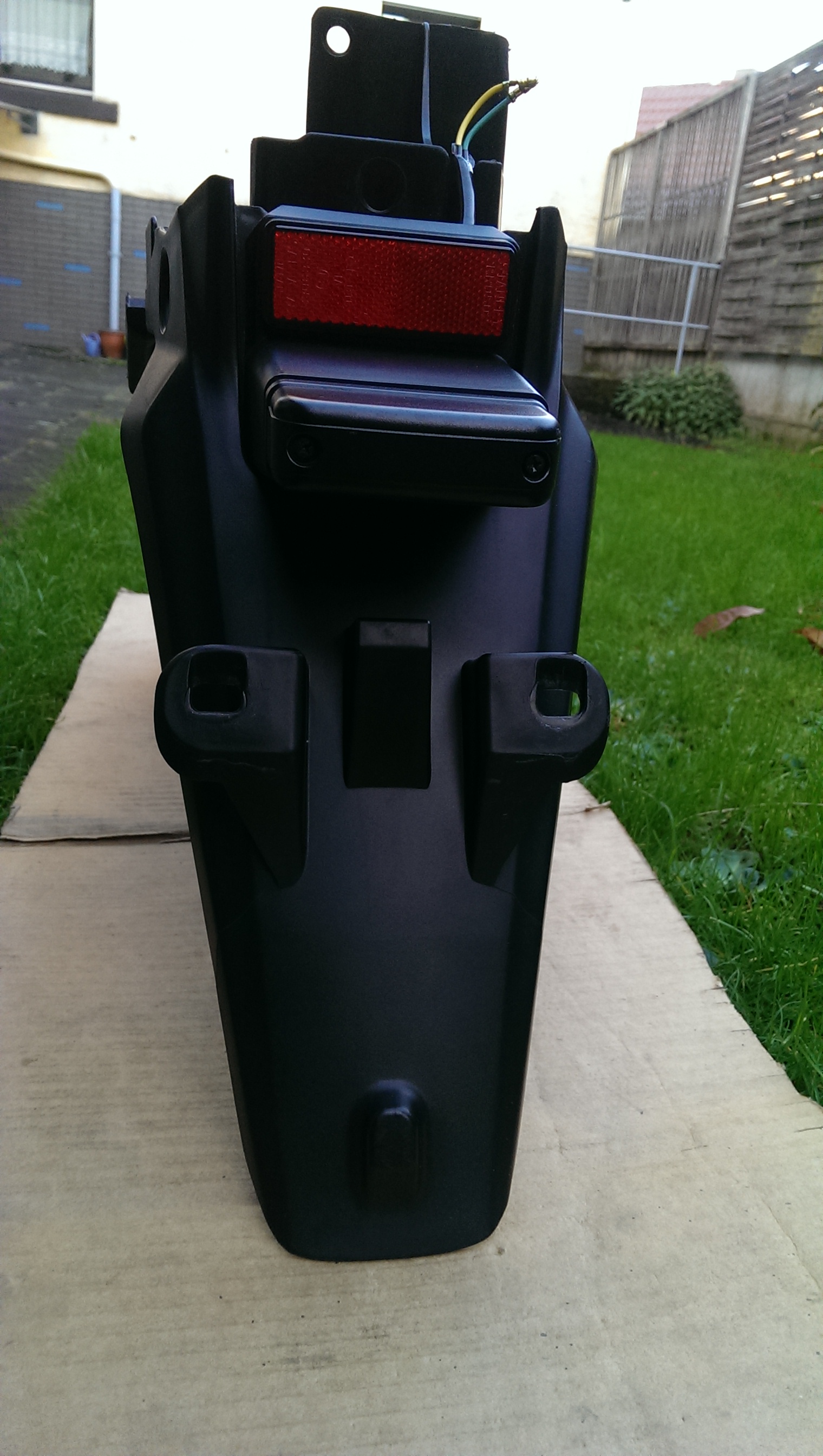

Im Baumarkt ein bisserl Alu Blech und drann geschraubt (vorher noch schwarz matt lackiert)
Wäre so meine Idee
Wäre so meine Idee
einen schönen Gruß Peter

Vielleicht kannst du ja eine grosse PET Flasche halbieren und bekommst sie irgendwie befestigt.
Als notdürftiger Spritzwasserschutz könnte das gehen.

Lieber Chrischan,
da ist hinten etwas abgebrochen. Er sucht Möglichkeiten des Ersatzes.

Ja nee is klar, wie lang, wie breit, wie tief, wie schön, wie billig
Wenn du einen Heißluftfön hast, kannst du aus einer alten Regentonne oÄ ganz einfach so ziemlich jede Form biegen. Zur Versteifung, zum Befestigen und/oder als Kennzeichenhalter jeweils ein Stückchen Windrispenband. Die Übergänge könntest du mit dauerelastischem Acryl (=überstreichbar) ausgleichen. Einige Bastelei aber kost nix
