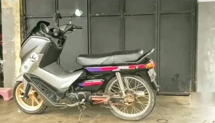

Guck mal Done.
Ein Seelenverwandter.
Sieht nach einer DreamNmax aus.
- Beiträge: 13494
Die Grundidee ist dieselbe: Durchgehende rahmenfeste Verkleidung
