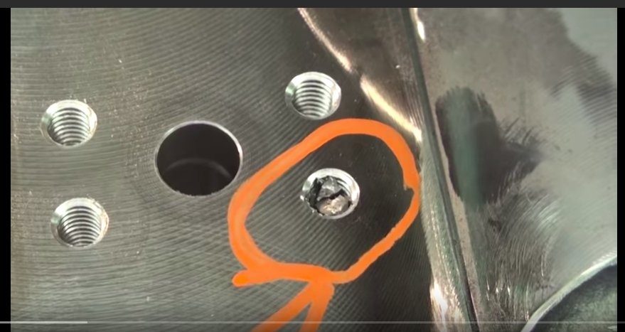

Wann, nicht wenn, der Linksausdreher bricht, hilft nur Funkenerosion
https://www.youtube.com/watch?v=YbeKxFBZrF8
