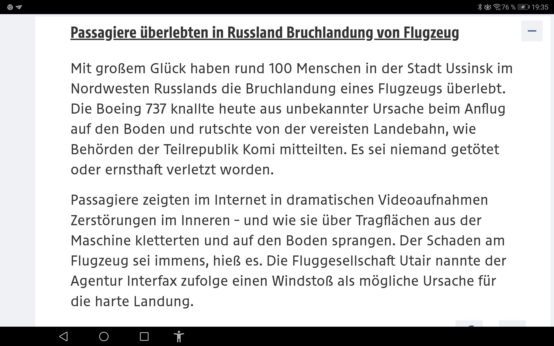

Töchterchen Meli fliegt grad London Wien mit einer B777.
Wo doch seit Jahresanfang jede Woche eine Boeing hart oder sehr hart aufsetzt.
