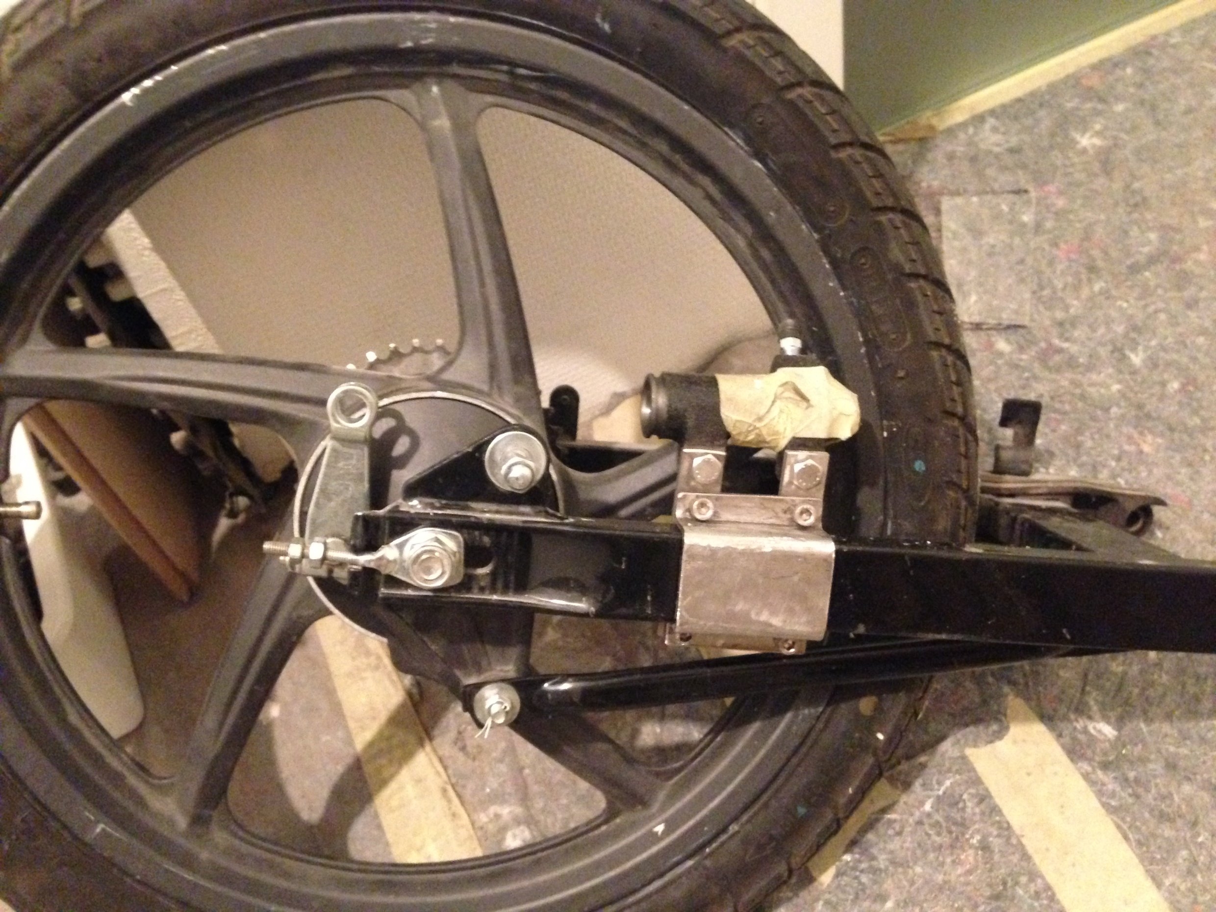

@ Done: Handgebremstes Hinterrad, wer baut sich denn so was? Braucht doch kein Mensch. :laugh2:
Tybrin
Beiträge: 7338
Hey Liegewavemän!
Kriegst du da was bewerkstelligt mit dem relativ kleinen Arbeitsspiel des Bremszylinders?
tybrin
Beiträge: 1246
Beitrag von tybrin »
Hm,kein weiß,jedenfalls noch nicht.
Ich bin der Meinung, für €15 Spielgeld, kann man es mal aus pro Bieren.
Tybrin
Beiträge: 5768
Fahrzeuge: zu viele ...
Alter: 74
Ein Kupplungs-Ausrückzylinder ginge auch.
Beiträge: 13494
Ich hab ha tatsächlich noch einen linken Griff für Seilzugbetätigung rumliegen......
tybrin
Beiträge: 1246
Hey zusammen,
@ Done:Bedenke, ein langer Seilzug hat viel Reibung.
@ Sivas: Es ist ein Kupplungs Ausrück Zylinder.
Tybrin
Beiträge: 13494
Ja, das ist ein Grund, weshalb ich die Sache noch nicht ernsthaft angegangen bin. Hab sowieso noch keinen passenden Seilzug gesucht, geschweige denn gefunden. Wollte auch die Fußbremse nicht ersetzen, sondern nur ergänzen. Ist aber momentan Priorität n+1
